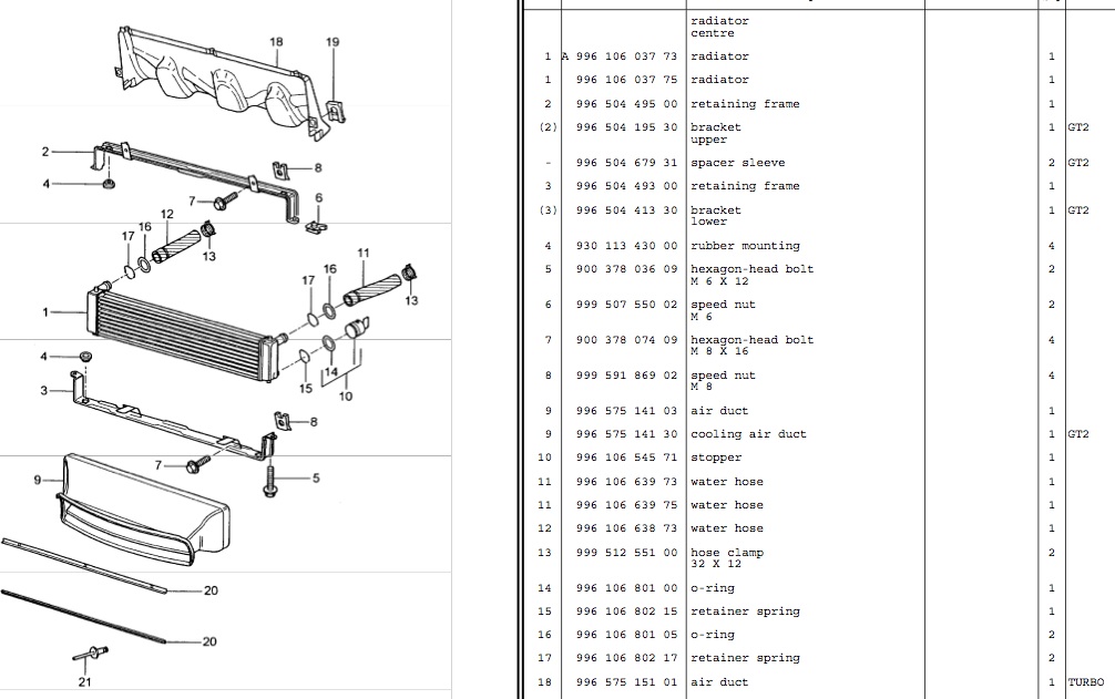

Ci dessous, les deux installations, GT3/GT3 RS et Cup:
On voit que toutes les refs sont différentes, et sur la cup les entretoises (6) comme celles que tu as.
On voit aussi que le cadre inferieur est fixé différemment, et je pense que le cadre (2) associé aux pattes (8) écarte le radiateur en bas aussi...
Au final, le radiateur de cup doit etre simplement verticalisé, a peine penché en avant (comme le confirme le proprio de la cup) et monté bien plus en avant, avec les events inf du bouclier bouchés pour l'effet de sol (et l'appui avant doit venir essentiellement de là).

Enfin, pour clore les comparaisons, voici le montage sur GT2 et TT:
On remarque que le radiateur de la cup, c'est le meme que sur la GT2...
Le reste des fixations diffère sur les 3 modèles, et on a l'impression que la pièce (11) est une prologation des durits...
Enfin, la turbo a une grosse ecope derriere le radiateur qui dirige l'air...vers le bas! Et c'est logique car elle n'a pas de sortie d'air en haut, alors que la GT2 oui!
Et cette ecope, avec sa forme, montre bien que le radiateur est largement plus en avant et plus vertical que sur la GT3...

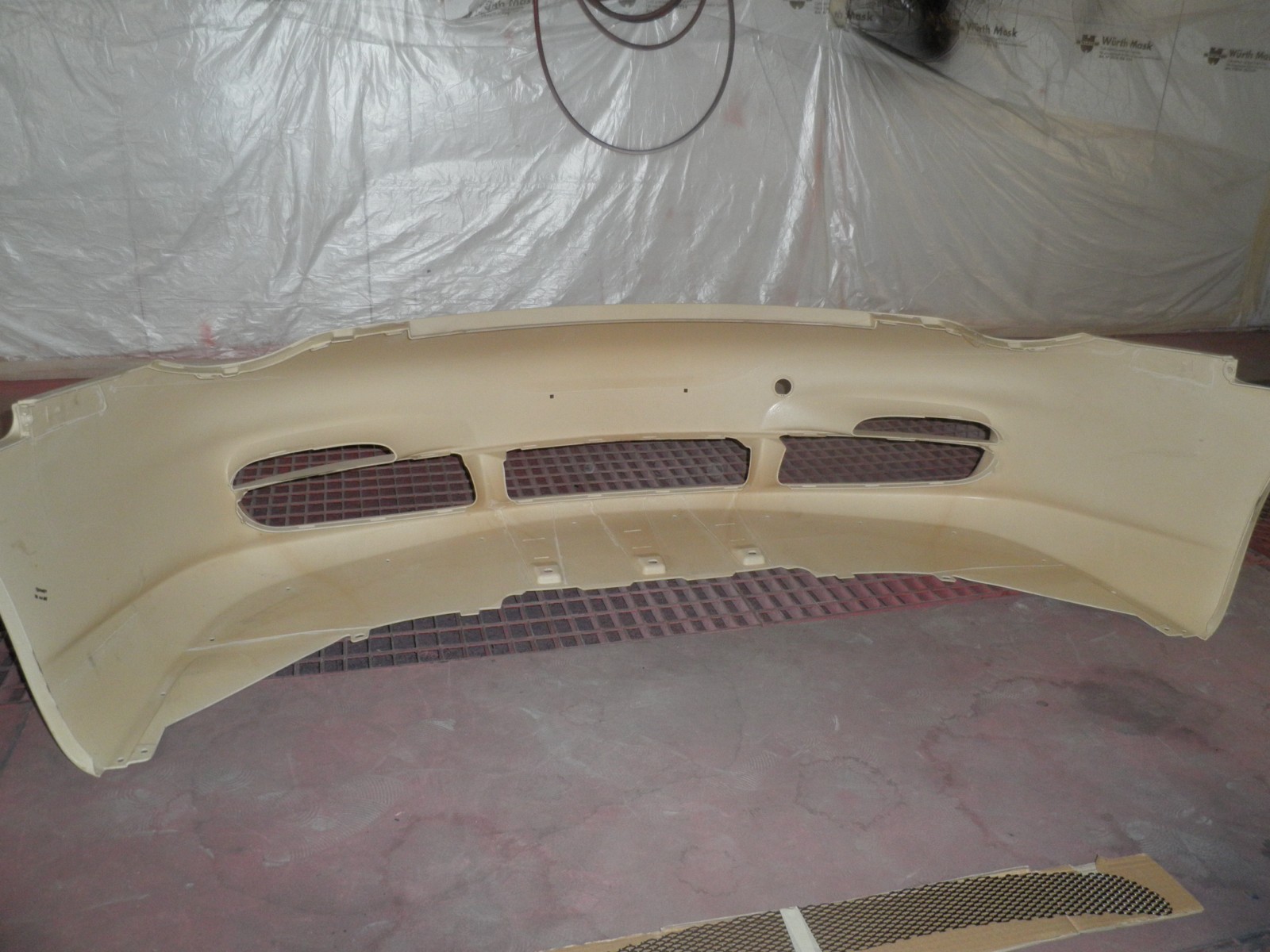

Les modifications de la position du radiateur central sont en cours
Avant la modif, l'air est forcé de s'évacuer vers le bas
Et cet air est évacué via les 4 découpes dans le fond du bouclier AV
bouclierAV standard.jpg (55.7 Kio) Vu 16986 fois
Le bouclier de RS (que j'ai ) est prévu sans ces évacuations
Car l'air est prévu de s'évacuer par le haut du bouclier au travers des découpes
On a donc monté le kit Manthey (prévu pour des boucliers standards d'ou le gabarit pour les découpes supérieures, et la plaque d'obturation des trous inférieurs) comprenant les entretoises pour les attaches hautes du radiateur, et les 2 manchons de rallonge des durites.
Les entretoises
Les manchons ici, sont juste montés "à blanc"
Le radiateur central dans sa position finale ou l'air aura son passage vers le haut
Comme cette modif n'a pu être faite avant mes deux premières sorties de la saison, le bouclier de RS avait été découpé dans sa partie inférieure sur le modèle de celui standard. Il faudra donc mettre la plaque fournie par Manthey
bouclier standard obstrué..jpg (74.27 Kio) Vu 16986 fois
Il restera a ajuster les écopes d'entrée d'air des 3 radiateurs lors du remontage du bouclier
