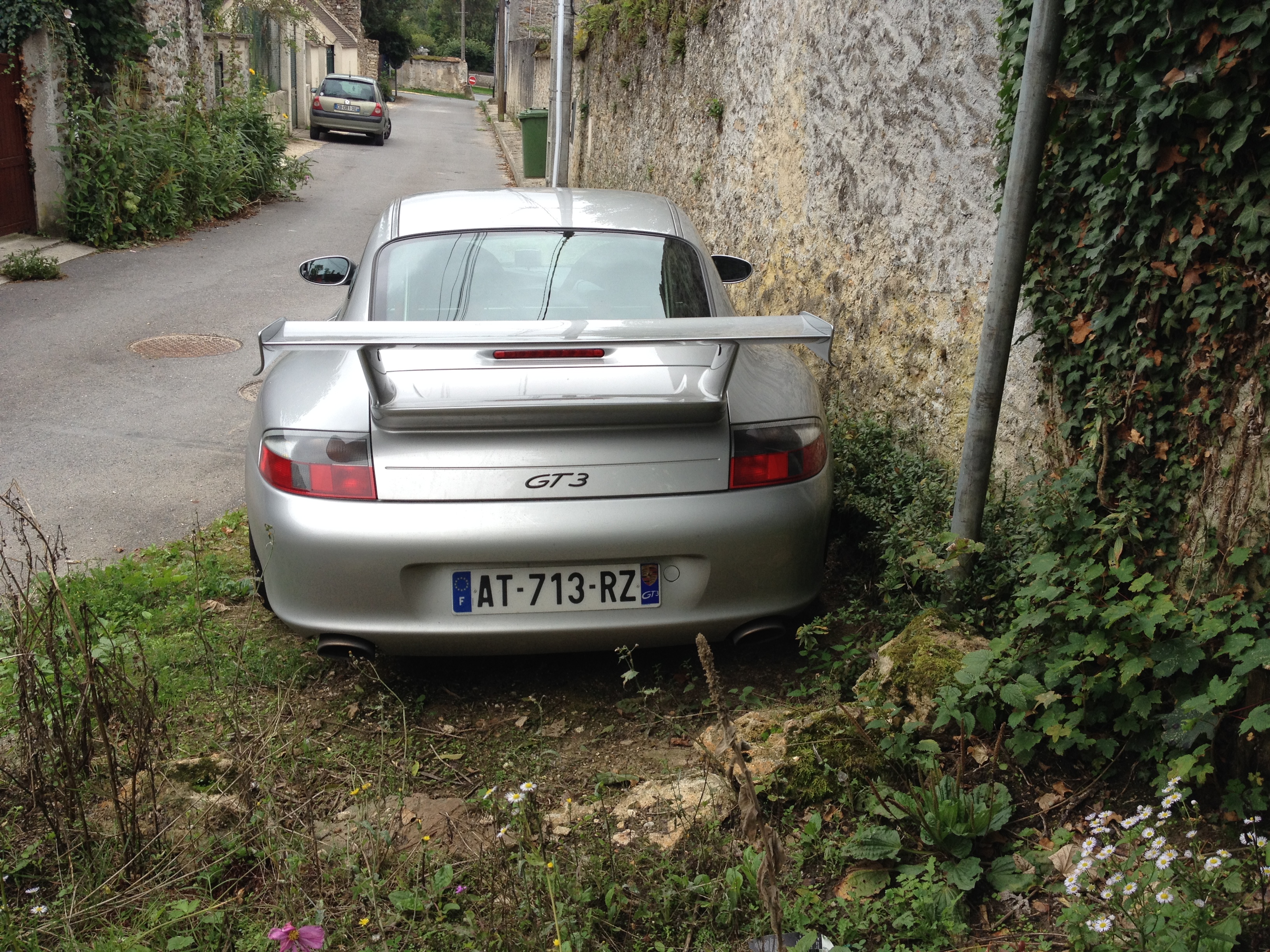

Messagepar Mr Yellow » Dim Sep 22, 2013 1:42 pm
et une petite photo de famille... manque la cox.

Messagepar olfrjf » Dim Sep 22, 2013 1:44 pm
Tres bien cet aileron ;)
par contre, évite de frotter le mur trop prêt, l'aile droite est d'origine elle :mrgreen:

Messagepar gilbert83 » Dim Sep 22, 2013 2:38 pm
ça donne vraiment bien en gris !!!
Est ce un effet d'optique ou bien il est réglé à l'envers ??? Le bord extérieur semble pencher vers le bas .
Normalement la ligne (fictive) qui relie les vis des dérives doit être inclinée sur l'AV.

Messagepar Mr Yellow » Dim Sep 22, 2013 3:15 pm
il y a un effet d'optique, mais je me demande quand meme si....
peux tu me faire deux mesures...
en se positionnant au milieu de l'aileron... le bord avant est juste au dessus de l'extremité sup du capot, et le bord arriere est juste au dessus du petit aileron....
peux tu mesurer
1- du bord du capot jusqu'a l'arrete avant de l'aileron, c'est arrondi mais grosso modo jusqu'a la partie superieure horizontale
2- du bord du petit aileron au bord arriere du gros
.... merci!

Messagepar gilbert83 » Dim Sep 22, 2013 4:39 pm
peux tu mesurer
.... merci!
J'ai posé une petite règle en travers de l'aileron et dans son milieu; c'est plus facile pour la mesure plutôt que de lire sur le bord arrondi!!!
13cm du bord du capot
18cm du bord du petit aileron
Tu dois avoir du jour entre l'aileron et ses supports dans la partie AR
