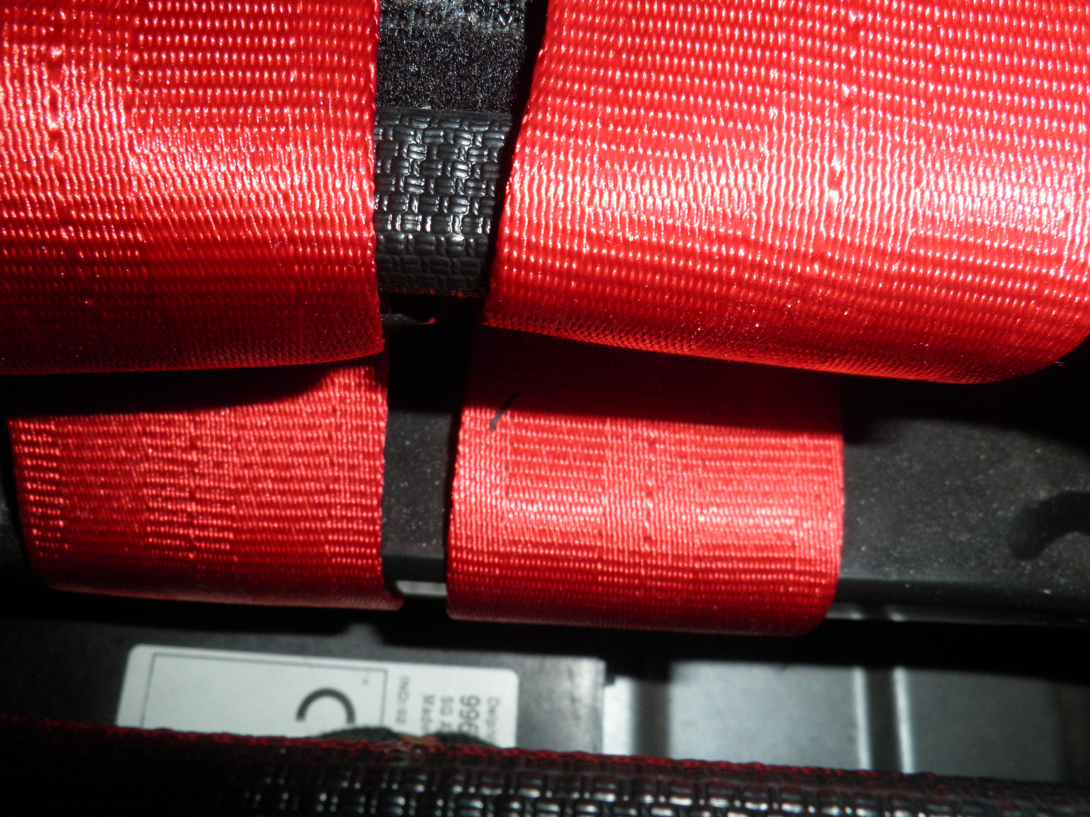

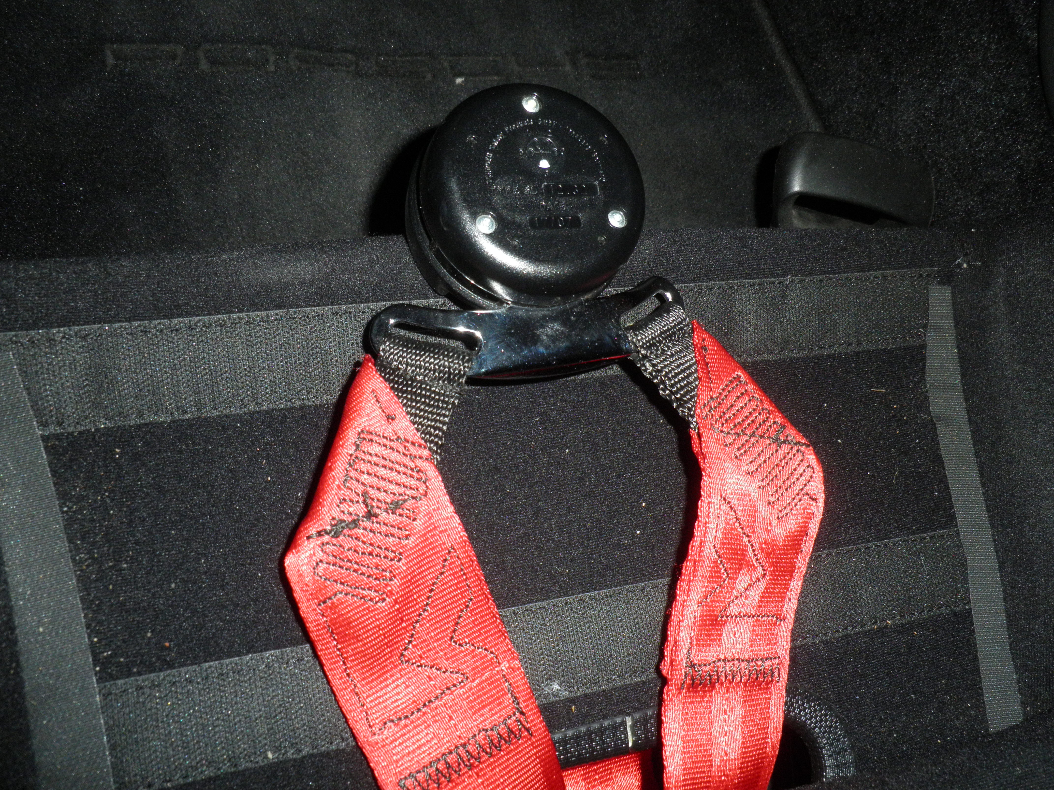

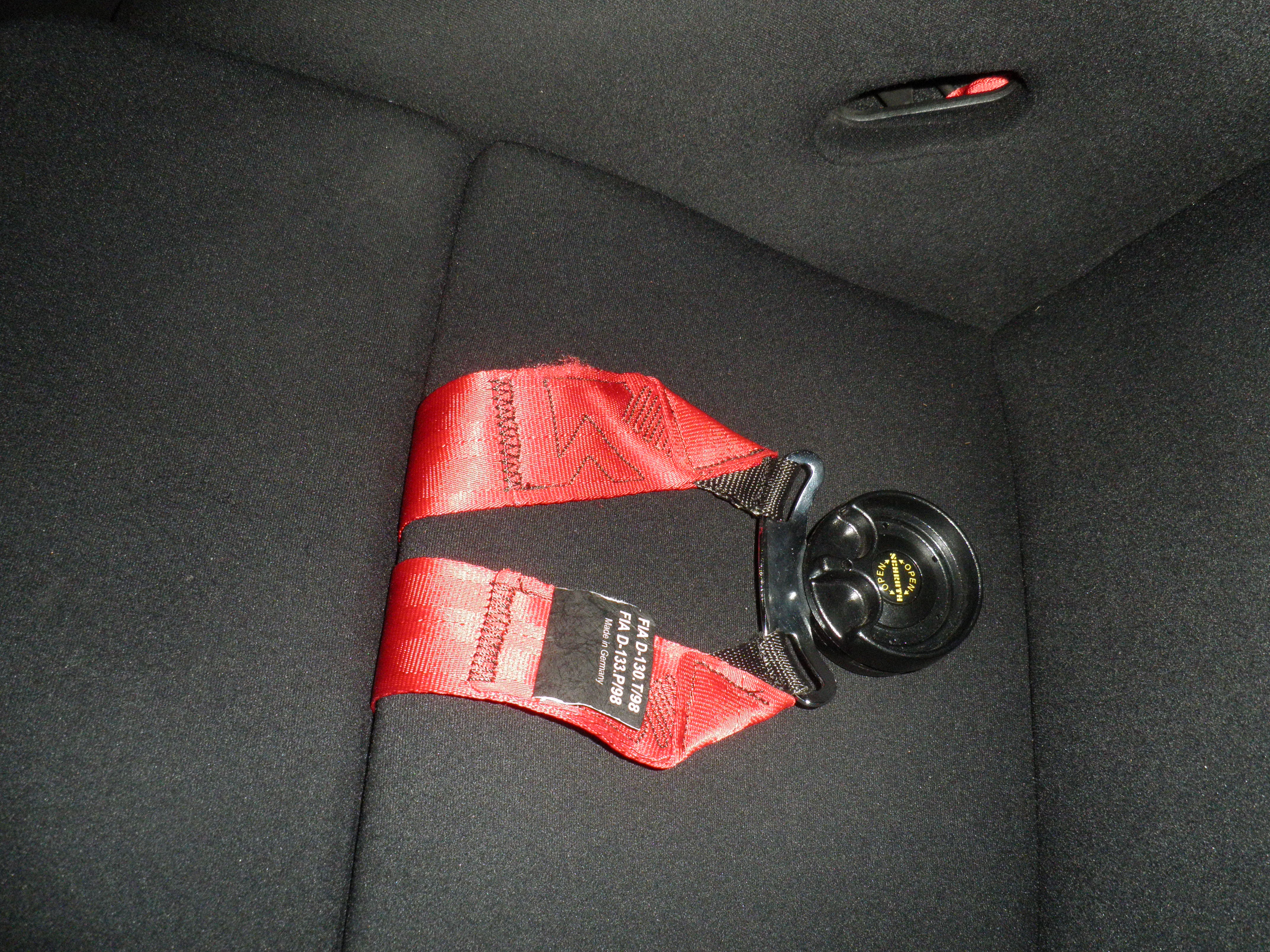

Le baquet a bien un trou central et les deux brins viennent sur une traverse du baquet
Re: [996 GT3] harnais en 2nde monte
Messagepar gilbert83 » Mer Nov 07, 2012 12:22 am
Les deux brins reliant la boucle centrale sortent bien du dessous du baquet
Et tu caches cette sortie par le coussinet amovible
