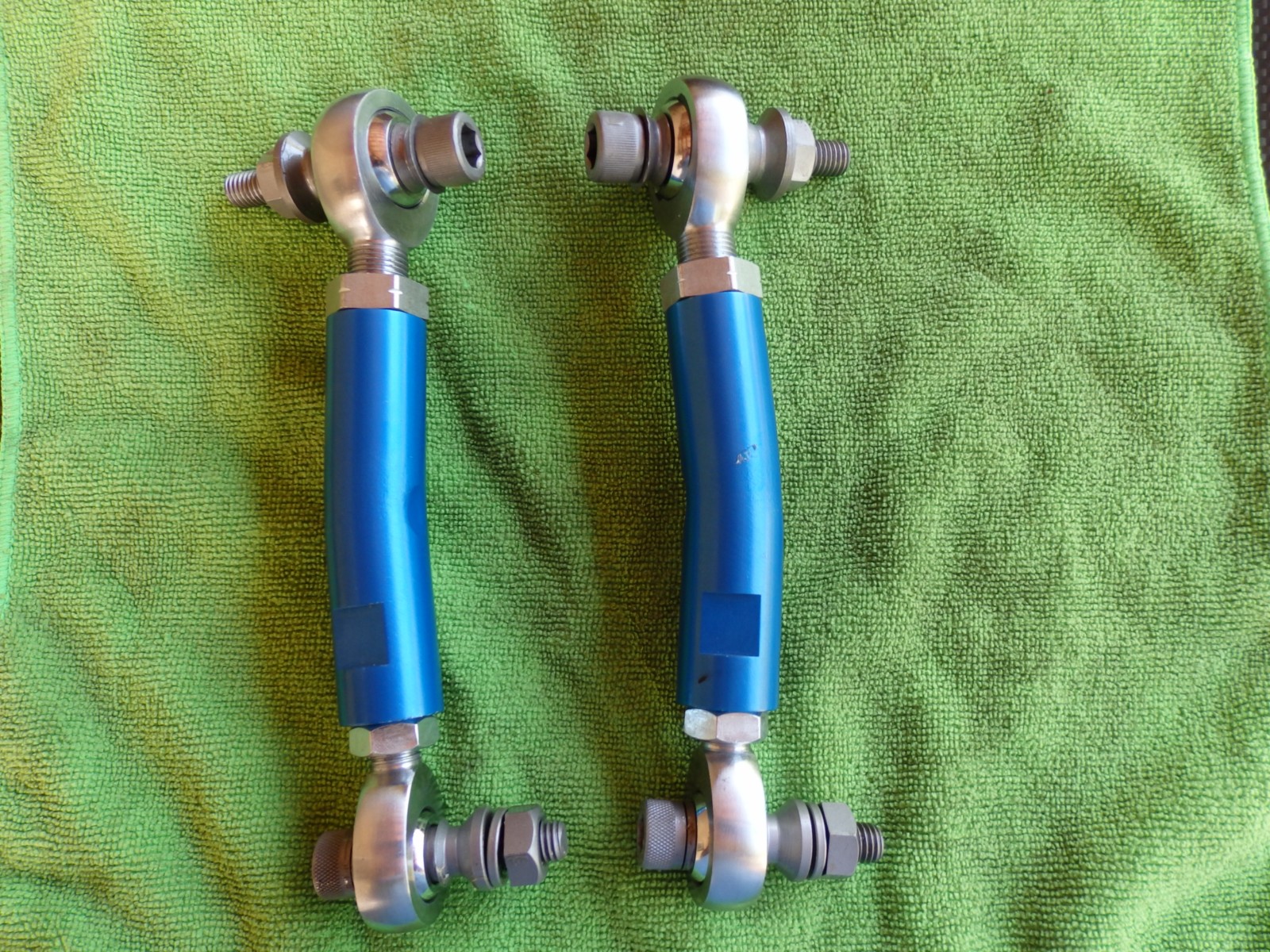

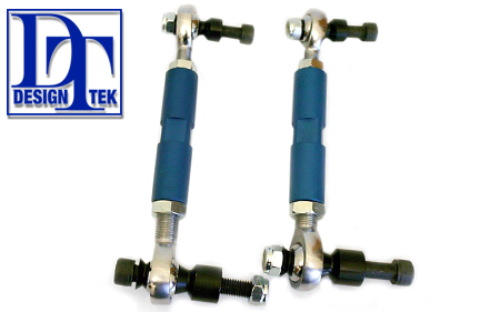

Dernière "Race touch": des biellettes réglables qui relient la barre stab AV et l'amortisseur
BIELLETTES UNIBAL AV.jpg (67.06 Kio) Vu 13751 fois

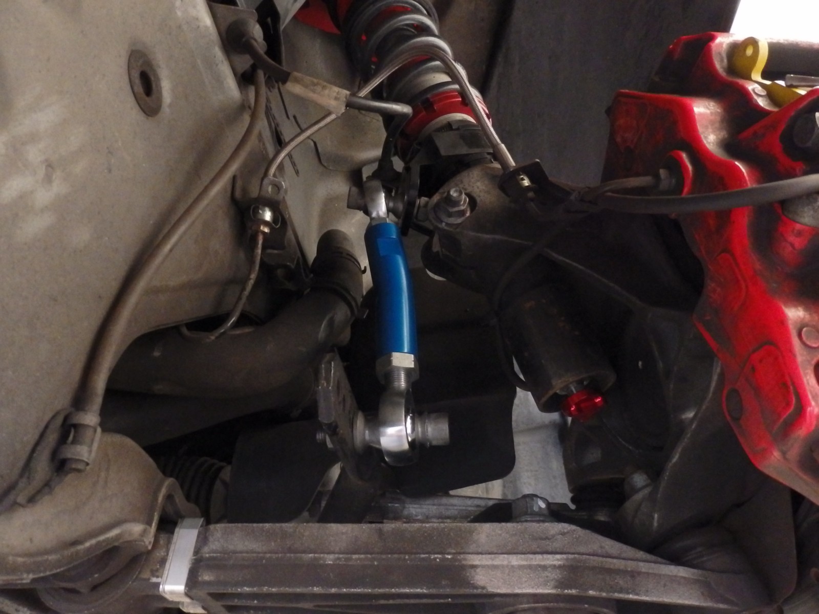

En effet, la biellette gauche claquait un peu dans les braquages à fond et sur les irrégularités à petite vitesse; puisqu'il fallait en changer au moins une,j'ai donc décidé de passer sur du réglable. On pourra mieux régler la position de la barre suite au changement des amortisseurs qui possédent une attache différente à celle des origines au niveau de cette biellette.
Derniéres adaptations !!! Enfin les biellettes ont eu les pièces terminées pour les adapter sur les attaches des amortisseurs. Quelle galère !!!

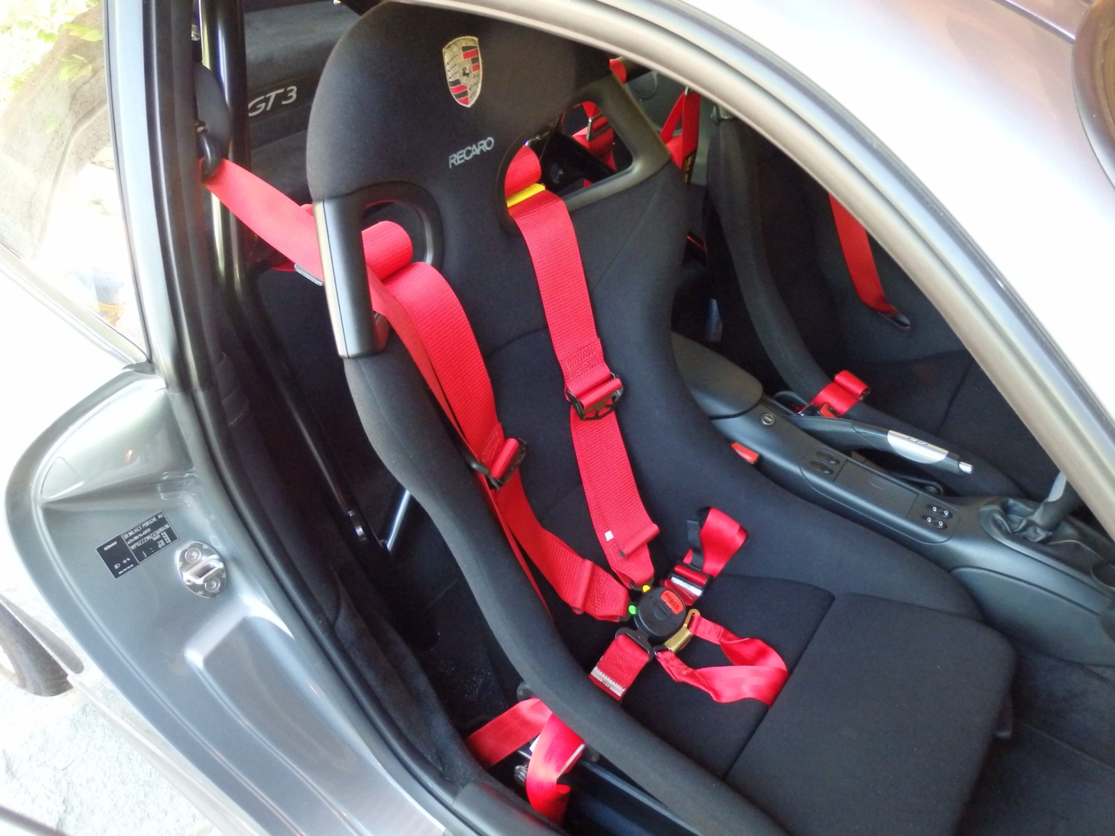

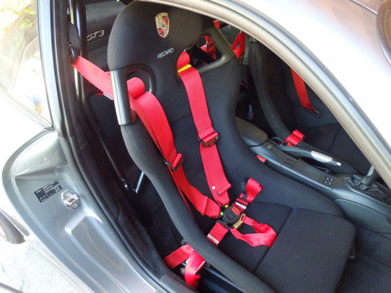

Et enfin, j'ai pu avoir un autre harnais passager qui se fixe sur les baquets d'origine, sans modif ni pièces spéciales.
Préparation 2013, enfin close ......

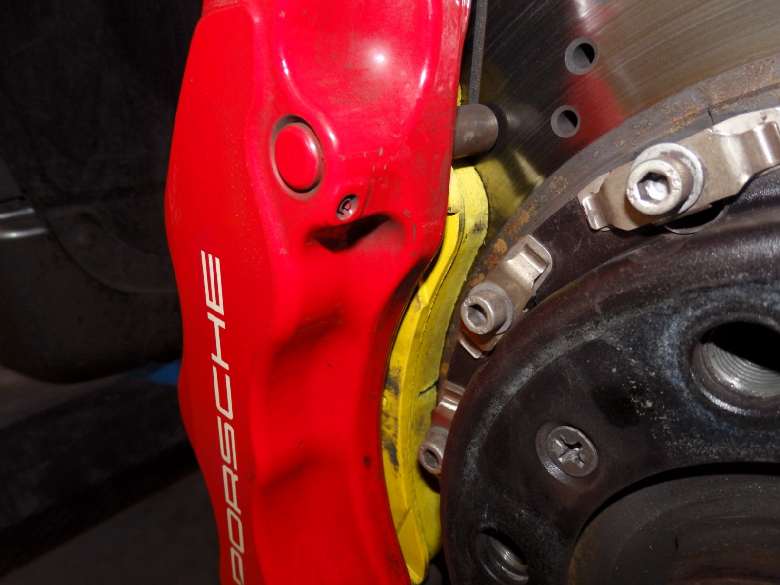

Petit feed back aprés mon passage chez CCM

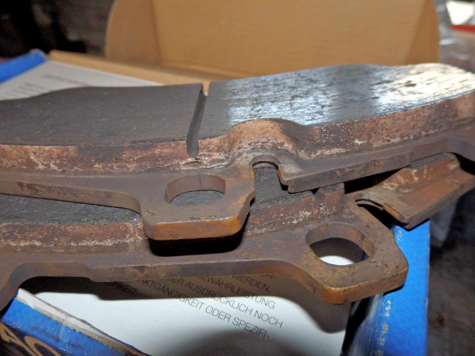

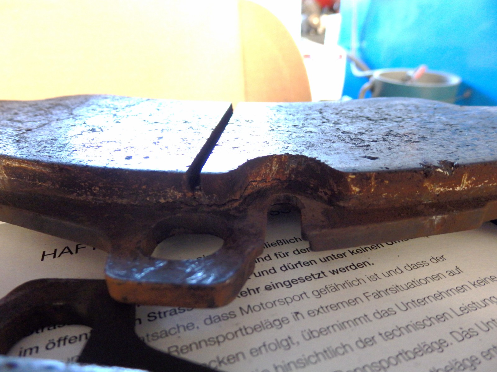

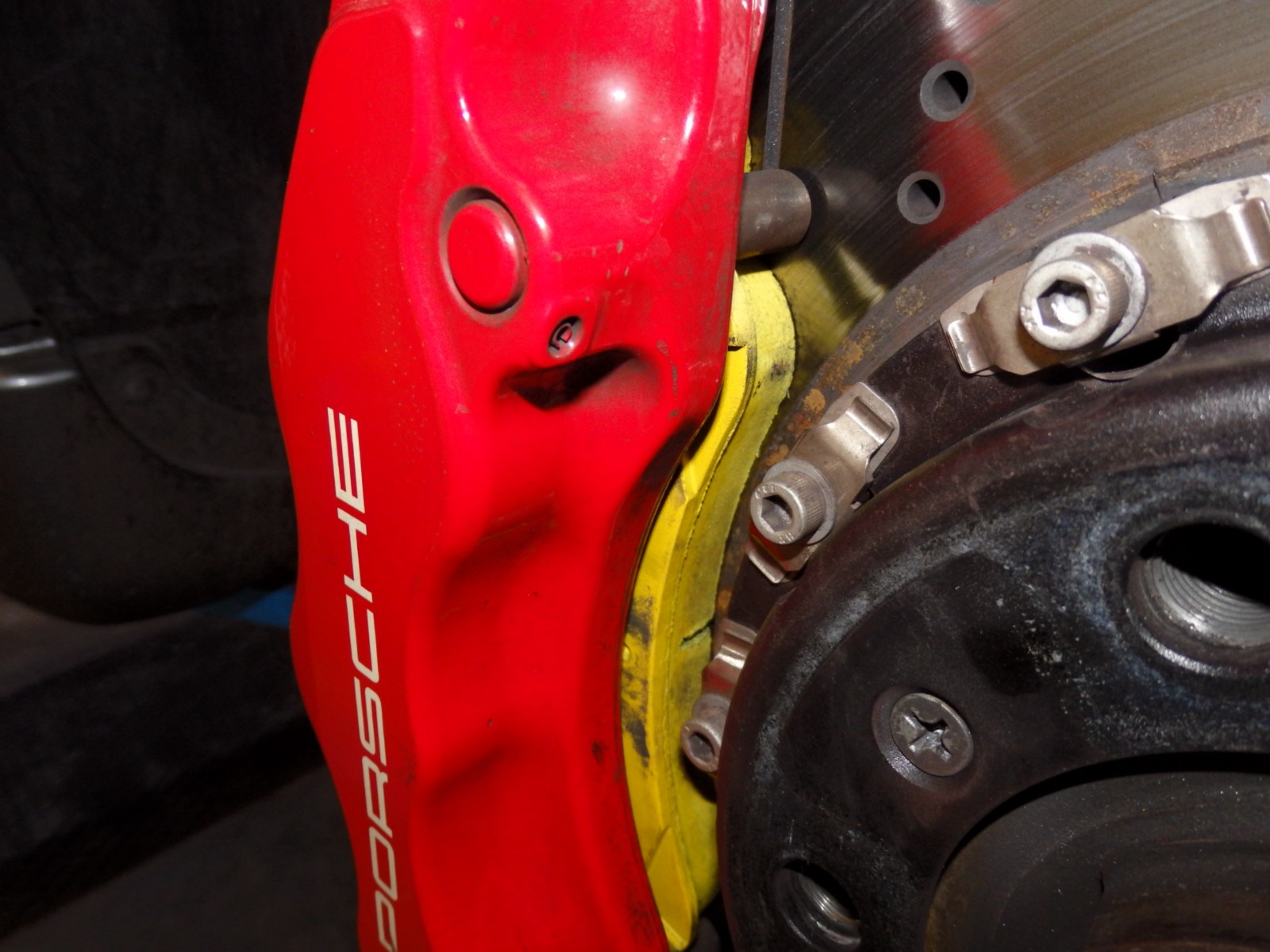

Pour les freins: Ce que je pressentais s'est avéré exact, à savoir qu'avec 7 journées de roulage, les Pagid RS29, bien qu'ayant encore 5/6mm de témoin au niveau rainure, devaient être changées car les échauffements montrent des amorces de fissure entre le matériau de friction et le support métallique
C'est tout neuf maintenant
Quand aux nouvelles biellettes, elles vont au poil maintenant, mais on s'est aperçu que les durites d'eau ont été usées par les frottements des anciennes biellettes qui passaient trop prés. ( Certainement dans des appuis trés prononcés sur la piste.
Les durites ont été commandées et seront changées par mesure de précaution.
Re: [996 GT3] Préliminaires et Evolutions pour la piste
Messagepar Capt'ain Flam » Sam Aoû 03, 2013 4:48 pm
Étrange le problème des biellettes qui frottent contre les durites :shock:
Sûrement dû aussi à tes anciens amortisseurs plus souples que les actuels....
