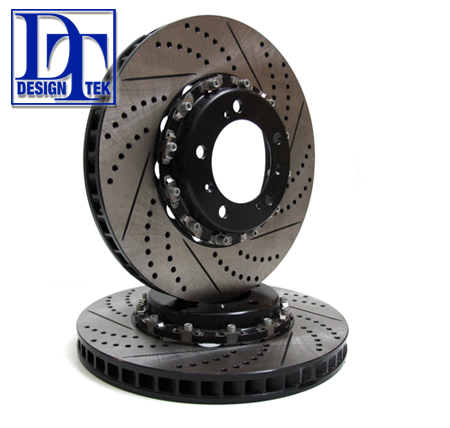

Prévus le 6 mai d'aprés le "tracking", les disques sont arrivés cette a.m !!! Belle fabrication, et on va vite prendre RDV chez CCM pour le montage..............

Cela ressemble exactement au systeme de fixation des flottants brembo!
Re: [996 GT3] Préliminaires et Evolutions pour la piste
Messagepar gilbert83 » Dim Mai 05, 2013 12:03 am
Je ne connais pas les brembo; mais si c'est le cas, c'est 50% moins cher !!!!

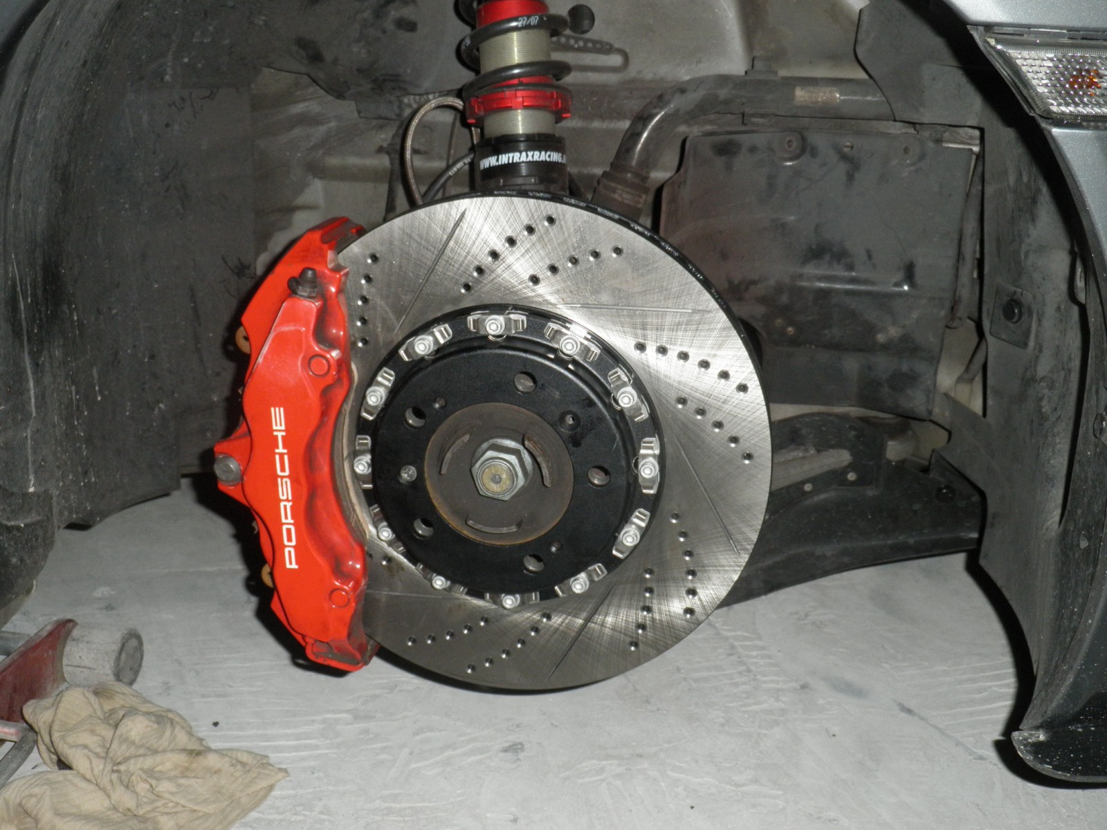

Messagepar gilbert83 » Jeu Mai 16, 2013 5:47 pm

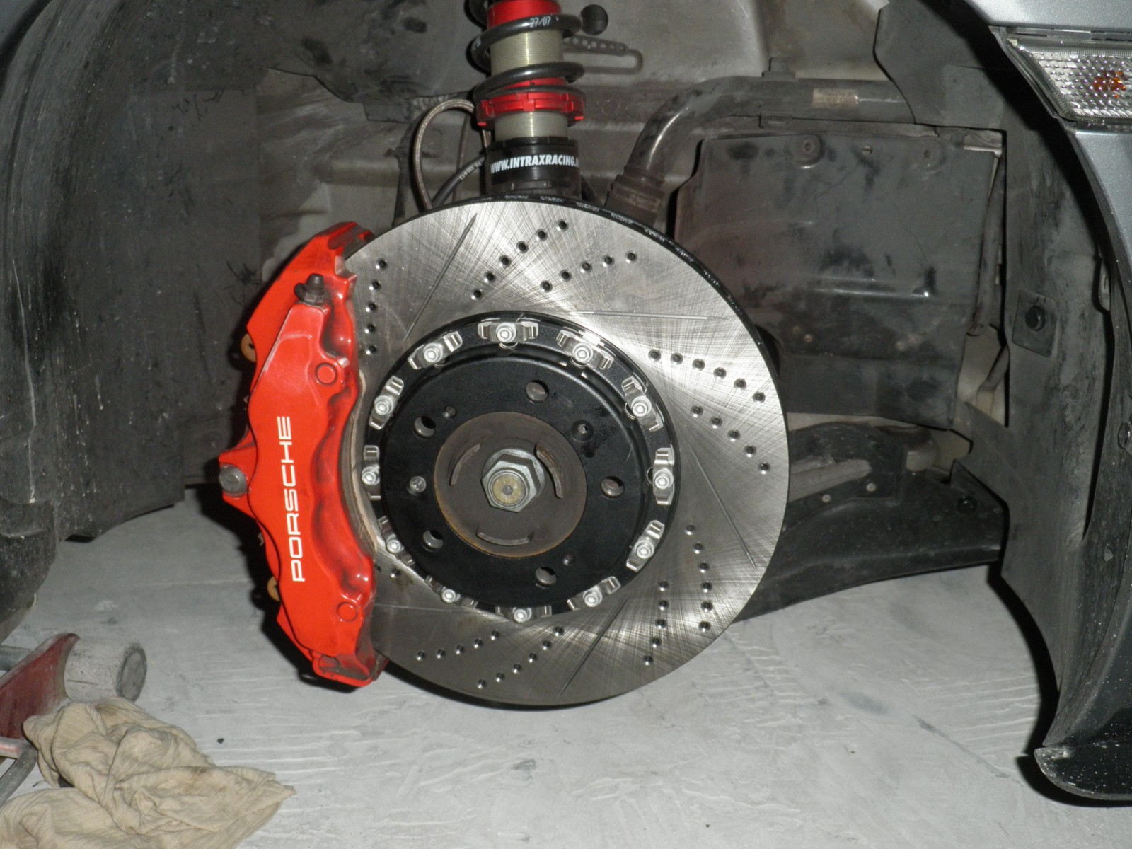

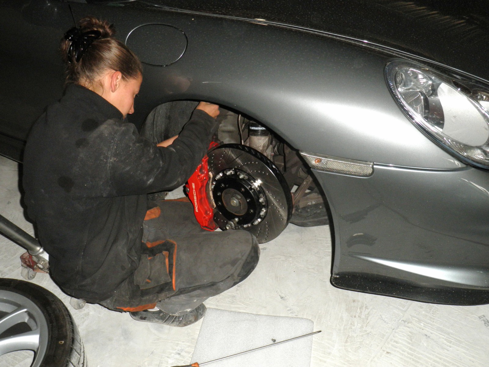

Petit passage chez CCM pour voir l'avancement
C'est la petite Thérèse qui vient de monter les disques AV
ça a pas trainé, pas mal du tout
Le freinage est donc terminé avec les 4 disques sur bol flottant, dont les AR en 355mm au lieu de 330 mm d'origine. On va pouvoir mesurer la différence à la fin du mois sur Barcelone!!! 8-)

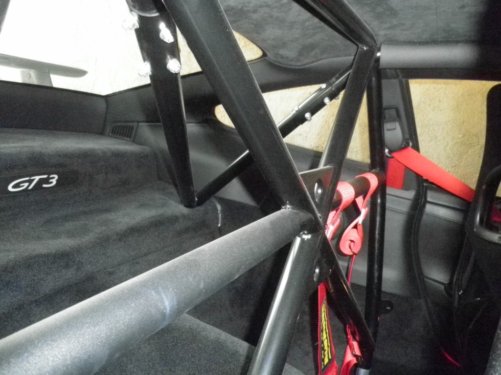

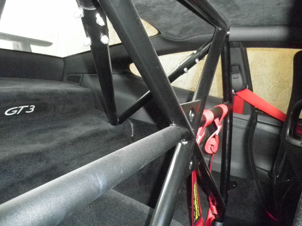

Et avec ses doigts de fée et son gabarit "light" elle peut se glisser partout!!!! Et ça a bien été utile pour le montage des amortisseurs AR au travers de l'arceau de GT3RS!!! J'en aurai eu pour 2/3h de MO à tout démonter!!
Imagine l'accés pour les têtes d'amortisseurs et la moquette à lever!!

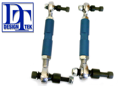

Dernière "Race touch": des biellettes réglables qui relient la barre stab AV et l'amortisseur
BIELLETTES UNIBAL AV.jpg (67.06 Kio) Vu 13819 fois
En effet, la biellette gauche claquait un peu dans les braquages à fond et sur les irrégularités à petite vitesse; puisqu'il fallait en changer au moins une,j'ai donc décidé de passer sur du réglable. On pourra mieux régler la position de la barre suite au changement des amortisseurs qui possédent une attache différente à celle des origines au niveau de cette biellette.
