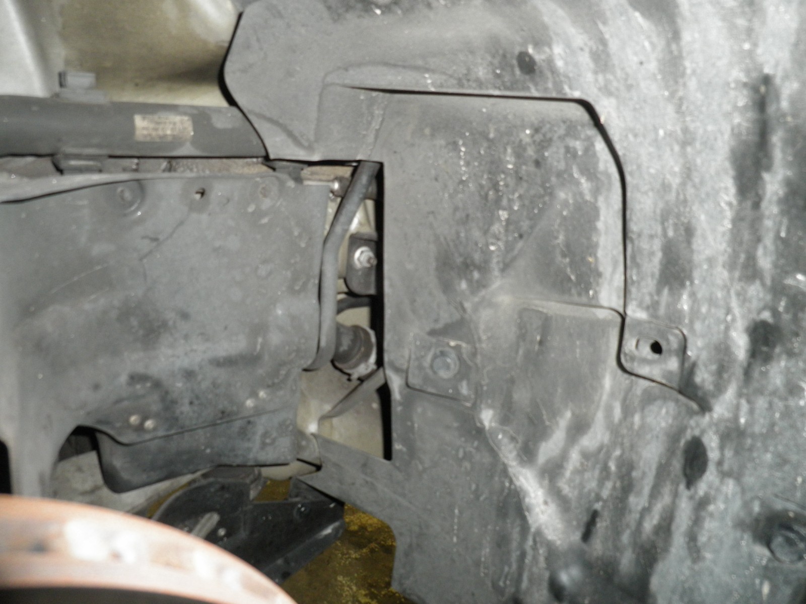

Voici l'écope "maison" qui est rajoutée à mon auto, au dessus de l'écope de frein, des deux cotés... avec une partie tronconnée pour que la roue ne touche pas...!
Je ne sais pas si cela a une quelconque utilité....????
Ca a quand meme l'air d'etre une piece d'origine, car elle se "moule" bien sur les elements existants. Elle est quand meme aussi tronconnée sur l'extérieure, elle doit donc etre plus grande et/ou revenir plus vers la roue... elle est fixée avec des rilsans et des clips d'origine... :?:

c'est situé derriere la coquille, donc pas en face d'une arrivée d'air... je verrai au remontage des coquilles les éventuels guidages d'air pour etre sur que ca ne sert a rien et je vais les virer
et voir la ref, a quoi cela correspond...

Voilà mes photos faites cet a.m chez CCM
Pas ce bazard!!
Et l'écope est celle de cup

Tu as quand meme des sortes d'écopes, mais elles semblent plus petites.
Les fixations correspondent...
On dirait que cela canalise l'air qui passerait entre la coquille et la coque, depuis la face avant, vers le disque en haut, en plus de l'écope inferieure
Est ce que le gars n'a pas mis des ecopes superieures de cup ou dans le genre?
Mais avec le decoupe dedans, on perd tout le bénéfice...
Je vais les virer et regarder la ref.

Une photo plus claire de l'origine
Re: [996 GT3] kés ke c'est que ce bricolage???
MessagePosté: Sam Mar 30, 2013 1:39 pm
par Mr Yellow
Merci... au final, elles se ressemblent bien...
Pourquoi la mienne est elle decoupée ???
Je vais en commander des neuves...pfffff

Peut être une monte plus large a un moment ou jante différente et ca devait toucher ...
MessagePosté: Mar Avr 09, 2013 5:35 pm
par Mr Yellow
je pense que c'est exactement ça, probablement des jantes piste ou un para terriblement pincé, actuellement ca ne touche pas, et ne peut pas toucher
