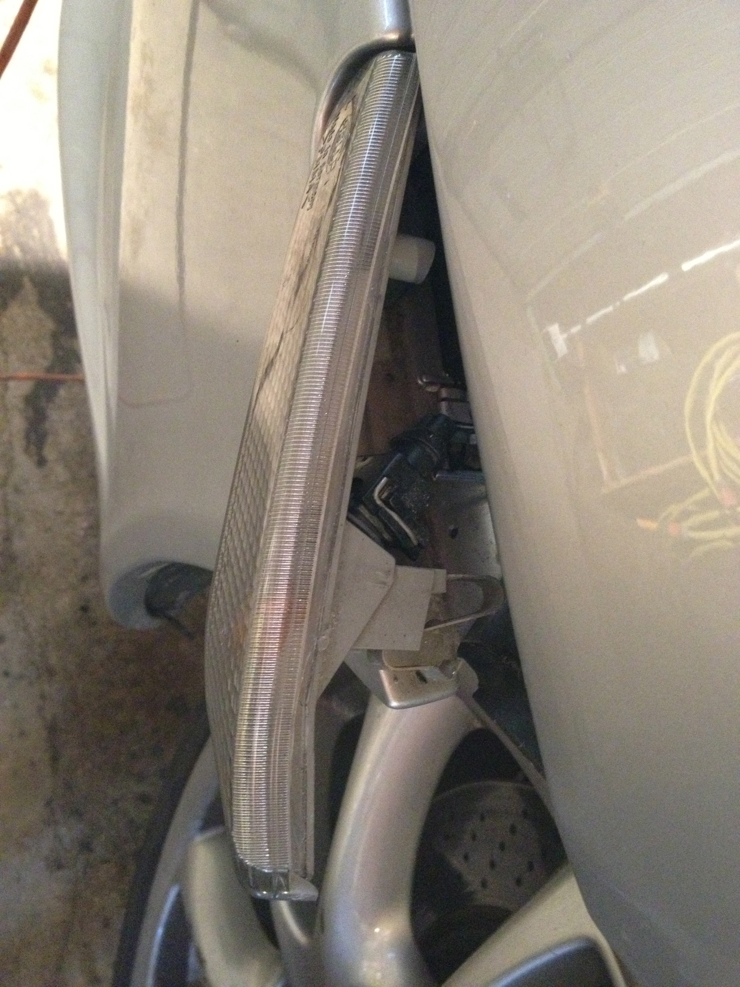

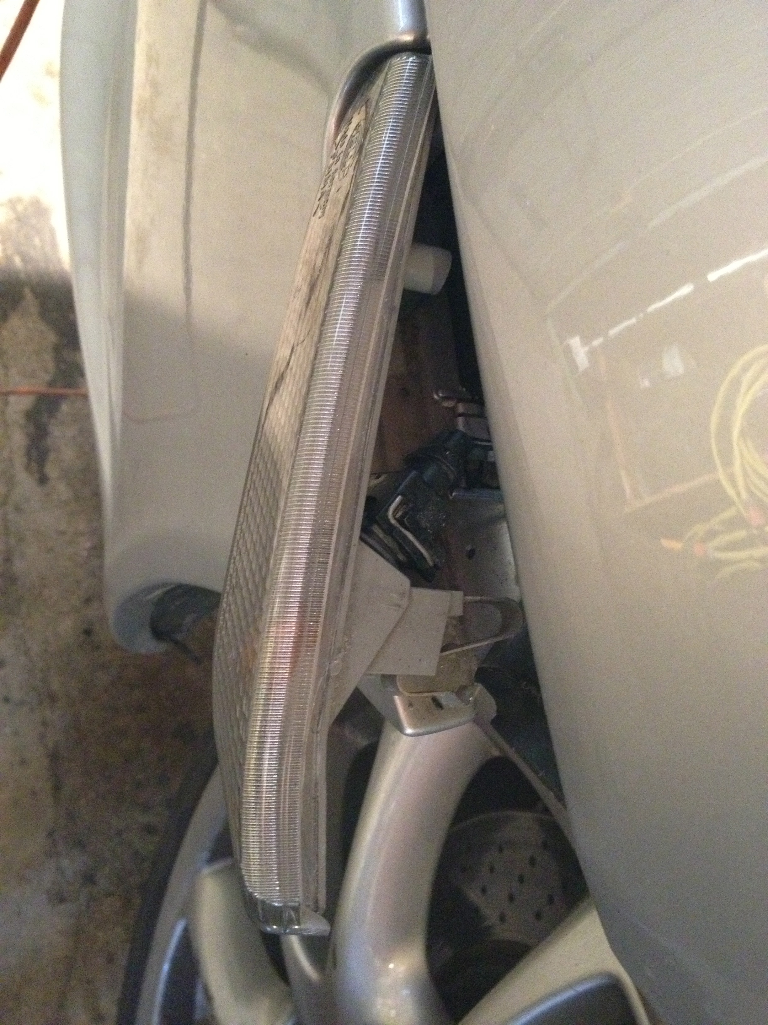

Tirez le rappel de cligno vers l'extérieur en l'attrapant par l'arrière, jusqu'à passer le cran du ressort, puis tirez le en arrière pour le sortir. Débranchez le faisceau.

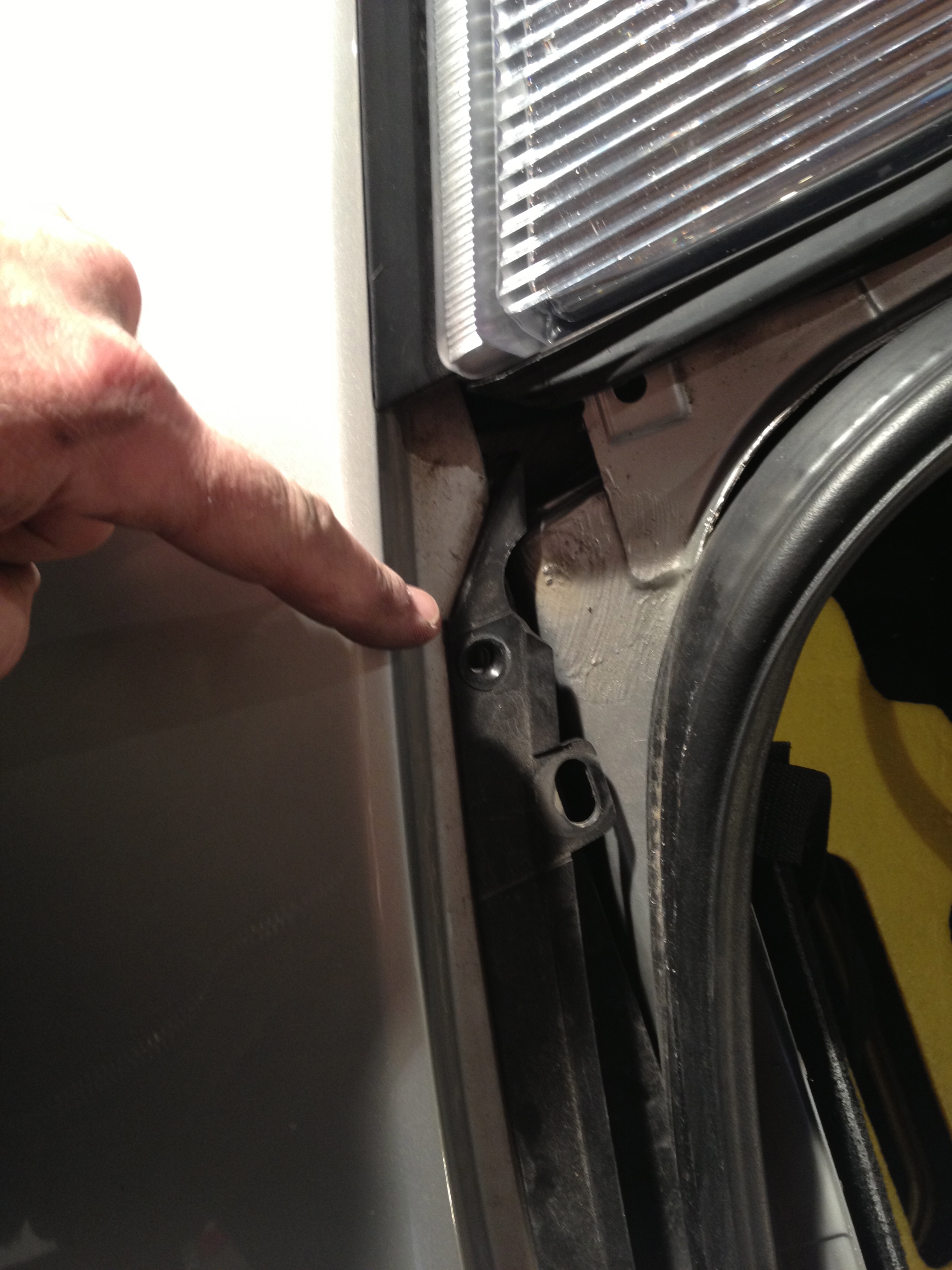

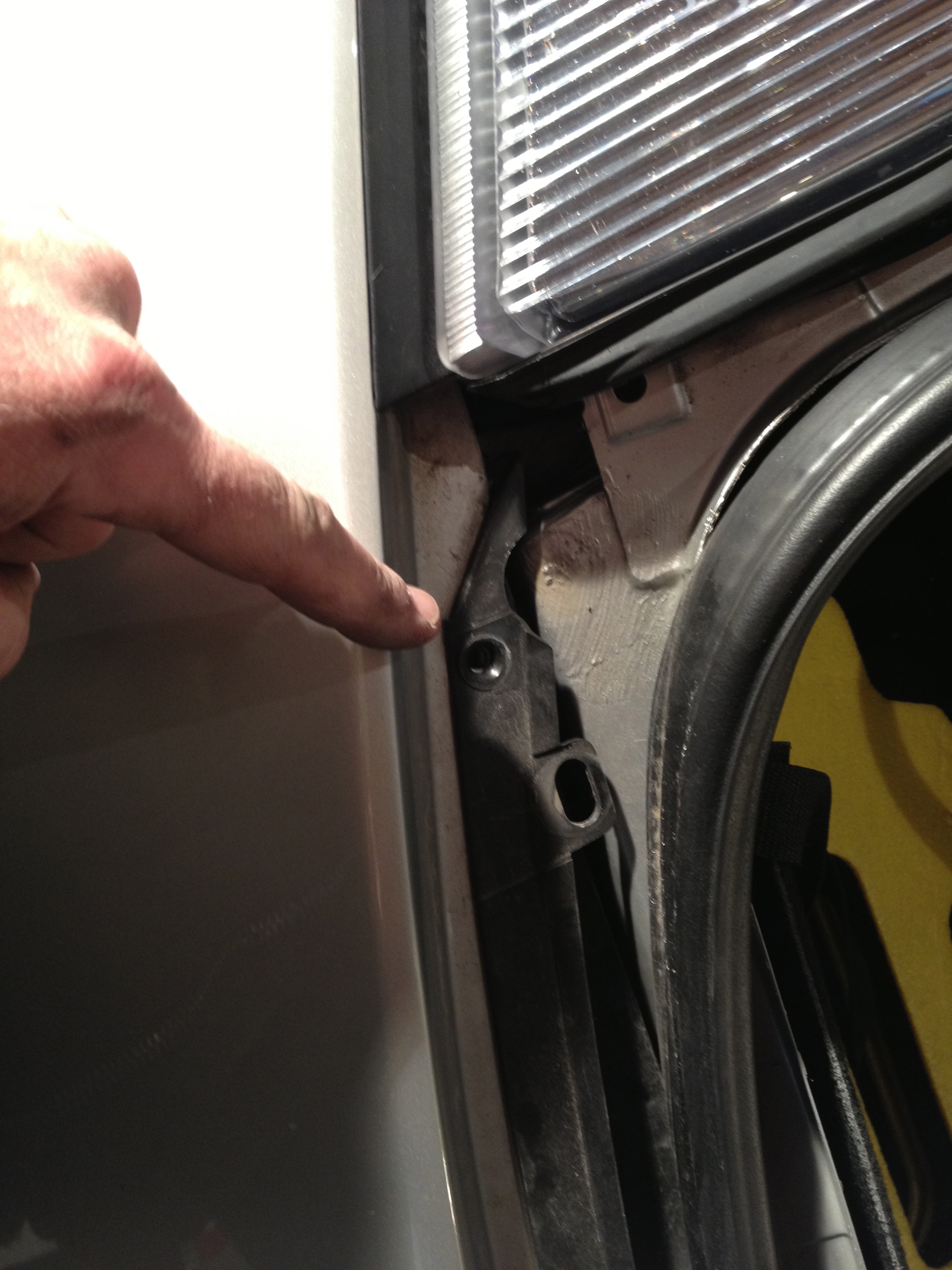

Vous decouvrez deux vis cruci... une accessible directement derrière le rappel de cligno (a dte sur la photo), l'autre il faut aller la chercher par en dessous (celle de gauche sur la photo), c'est ce qui motive d'enlever les coquilles.

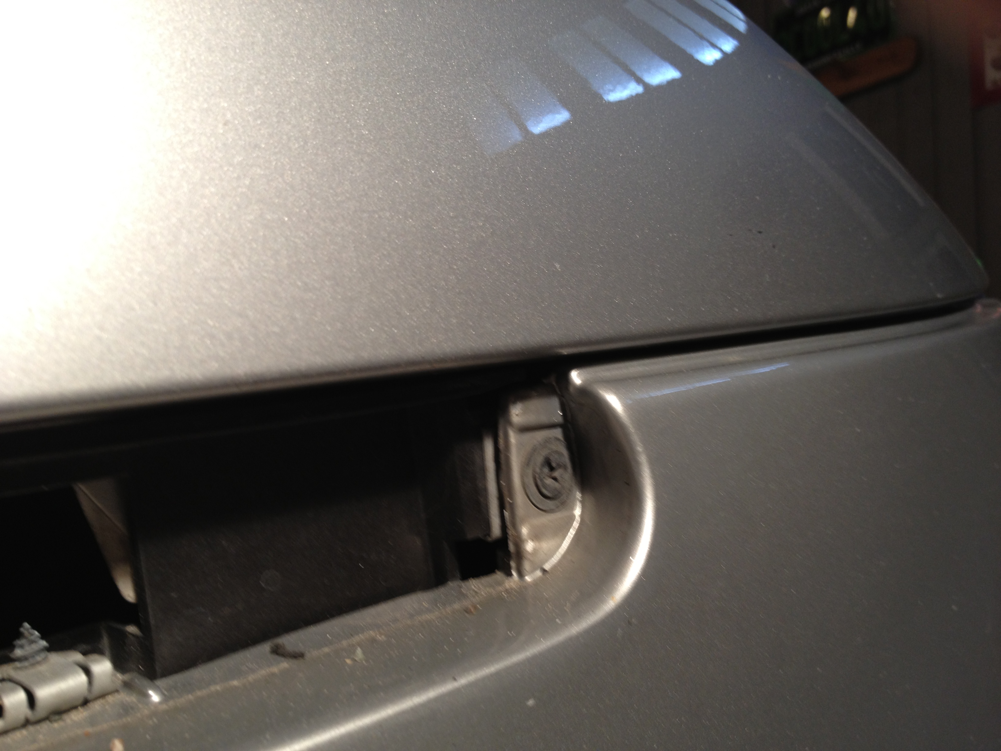

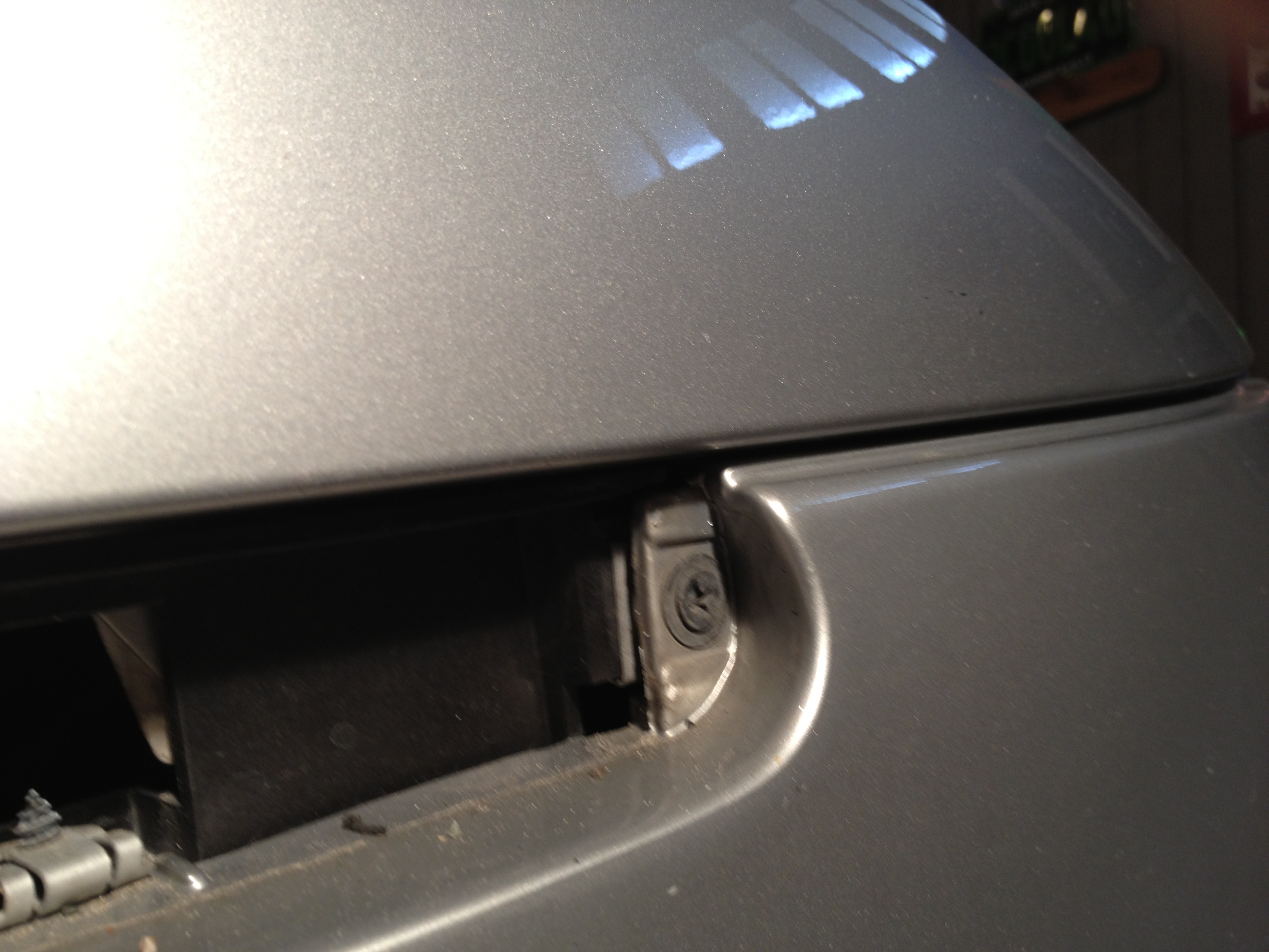

Ouvrez le capot.
Il faut enlever le cache noir qui est entre le coffre et le bouclier et qui remonte le long des feux.
Pas besoin d'enlever les feux.
Pour enlever ce cache, tourner les clips noirs (tournevis plat) puis sortez le cache apres avoir enlevé la partie basse du joint de capot pour laisser passer les parties du cache qui longe les phares.
En dessous vous trouvez des vis cruci qui tiennent la partie sup du bouclier.
Vous les dévissez et c'est fini!

- à mettre en place approximativement dans le profilé en plastique noir au niveau de la serrure
- !!! fixer tout d'abord les 2 vis accessibles derriere le clignotant... pas celle qui se vissent par en dessous mais les latérales (1 de chaque coté)
-> ce sont ces deux vis qui conditionnent la position du bouclier, l'alignement par rapport aux ailes, et la position plus ou moins reculée/avancée des cotés du bouclier
- ensuite, mettre en place les deux vis derriere le cligno qui se vissent par en dessous, en alignant bien verticalement l'extremité du bouclier à l'aile
- viennent apres les deux vis qui fixent le bord sup du bouclier dans le profilé... et qui reglent l'écart entre bouclier et capot
