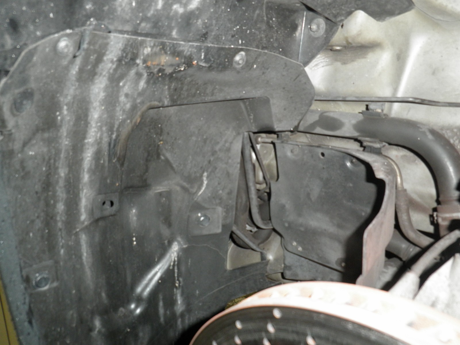

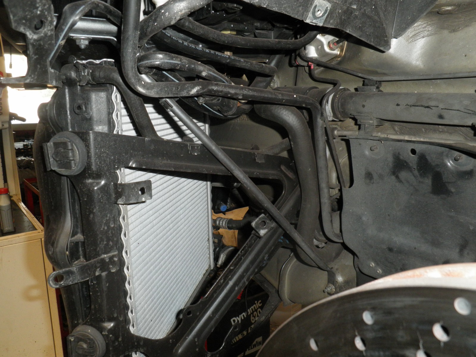

Je vous pose cette question car en remplaçant mon bouclier AV, le chef d'atelier m'a fait remarqué qu'il y avait un seul ventilo à droite, et sans cache AR. Le radiateur de gauche est complètement dépourvu de ventilo. Seule subsiste la fiche électrique munie d'un cache obstruant les plots. Bref, ça fait propre et pas bricolé.
Radiateur gauche
J'ai donc téléphoné au garage BOURGOIN à Poitiers qui a préparé l'auto pour l'ancien proprio et il m'a affirmé que les Club Sport n'ont qu'un ventilo à droite, et que celui-ci est dépourvu de cache tunnel AR. Et il a rajouté que les CS n'avaient pas de relais dans la boite à fusible pour le ventilo de gauche.
J'ai quand même commandé toutes les pièces manquantes pour être conforme au PET qui donne bien 2 ventilateurs à la GT3

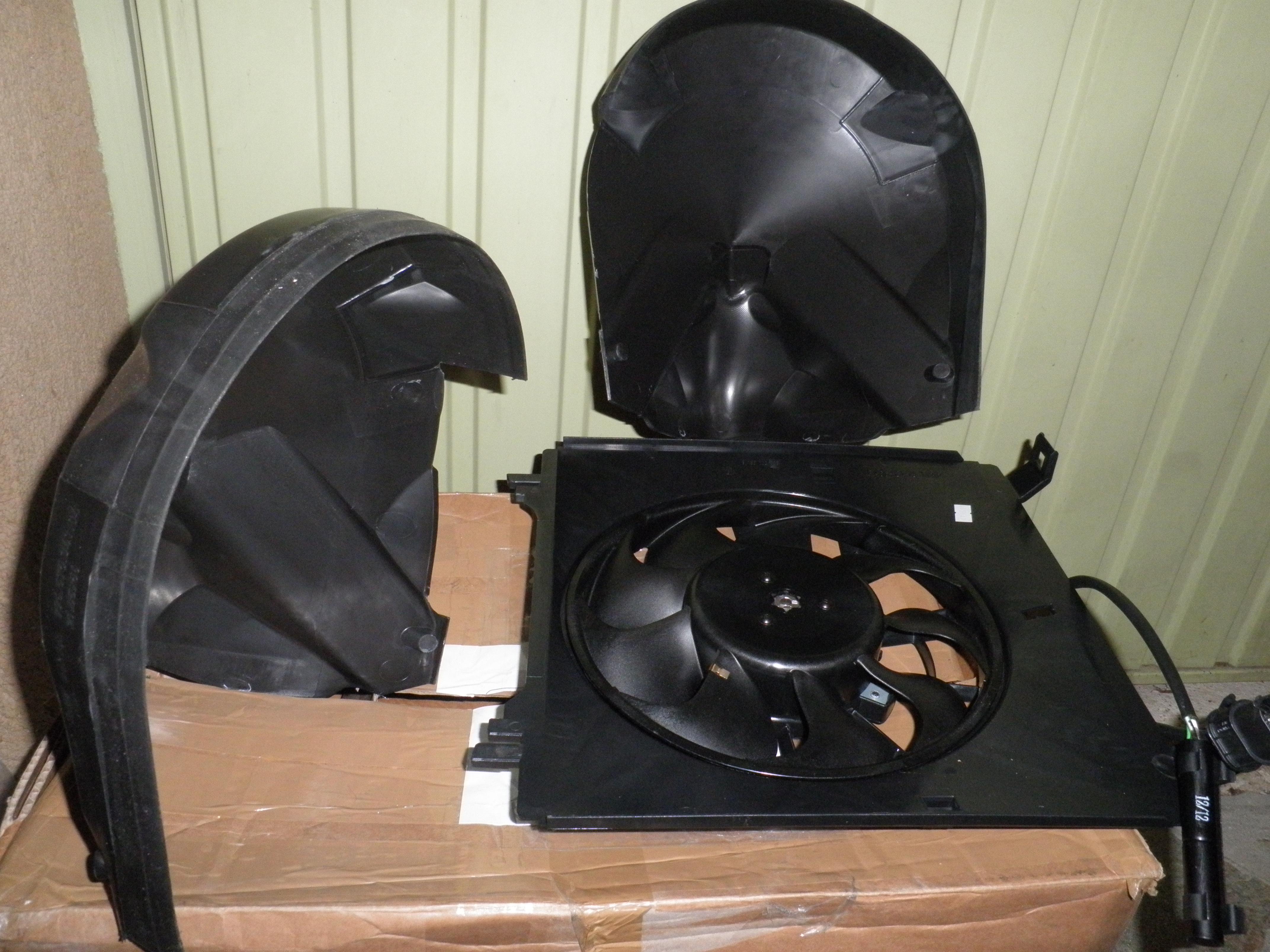

Cache = Air duct référencé: 996 575 342 00 et repéré 20 sur le PET et mis entre parenthèse; ce qui peut correspondre à une "option" pays chaud. La mienne est originaire d'allemagne , pays froid, et donc avec 1 seul radiateur.
Je ne suis pas sur que le refroidissement soit altéré en roulant ???? Par contre, aprés un run sur Barcelone, ça doit valoir le coup de refroidir un peu plus vite.
De toutes les manières, EasyPart m'a envoyé les pièces et je vais les monter si on peut rajouter un relais dans la boite électrique. Tant pis pour le poids en + :lol:

Au démontage/montage du bouclier AV, on s'est aperçu qu'il y avait un seul ventilateur . Celui du radiateur droit. Sur le PET, figurent bien 2 ventilos ( mais un est repéré entre-parenthèse??). Le radiateur gauche est donc sans ventilo, mais il y a bien la fiche électrique en attente fermée par un embout .
Les renseignements pris chez BOURGOIN, préparateur, puis sur le forum ad-hoc , m'ont orienté vers un montage d'usine pays froid, pays chaud. Et ma GT3 vient d’Allemagne, ce qui confirmerai.
Le colis pour passer le refroidissement "pays froid" à "pays chaud " est arrivé. J'ai donc pris le ventilo gauche et les deux "air ducts" car celui-ci n'est pas sur le radiateur droit.
On va voir au montage si ces "air ducts" laissent bien passer de l'air vers les écopes supérieures dans les ailes. Il y a une découpe latérale dans" l'air duct " qui semblerait s'aligner en face de l'écope.
A suivre donc........... On fera ça lors de la modification de la position du radiateur central (qu'on va incliner vers l'AV façon Cup et ainsi bénéficier de l'appui généré par le passage de l'air au travers des découpes supérieures du bouclier)
