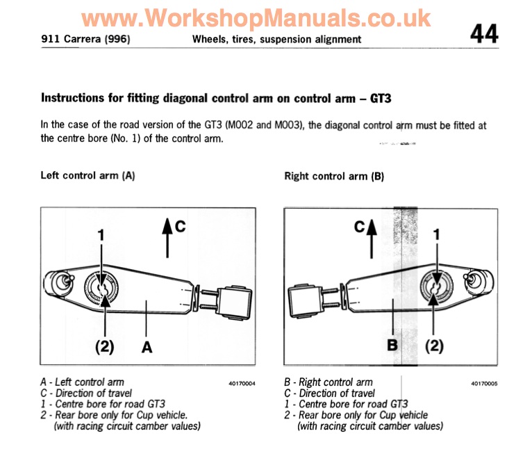

1- Lorsque l'on sort des valeurs usine/street de geo (cales par ex...) la position du bras inferieure peut (doit?) être modifiée.

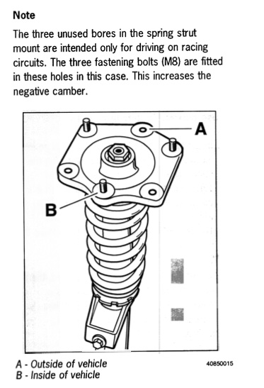

2- La platine de fixation sup de l'element de suspension, à l'avant, comporte 3 trous supplémentaires, à utiliser pour obtenir des valeurs de carrossage supérieures... comme avec les cales.

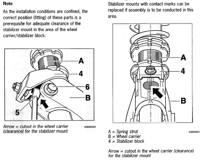

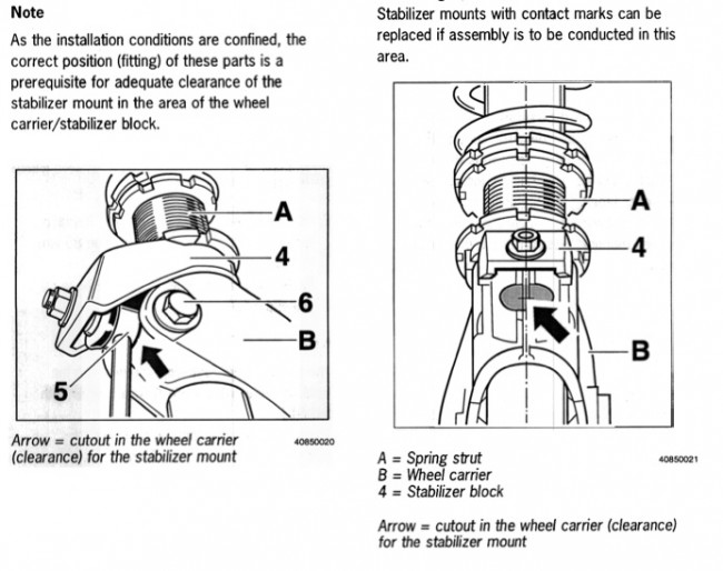

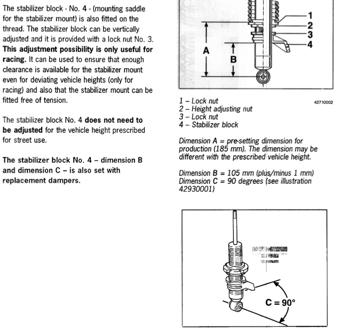

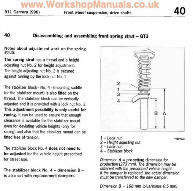

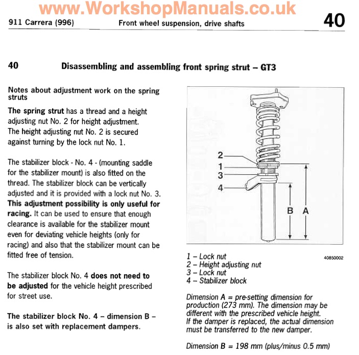

3- Le support de fixation de la biellette de barre stab peut etre reglé en hauteur, pour permettre a la barre stab de ne pas buter sur les bras lors des geo ou hauteurs de caisse hors preconisation usine...
-> bras inf: 2 trous, 2 positions
-> fixation supérieure element de suspension avant
fixation sup susp av GT3 - copie.jpg (56.02 Kio) Vu 28325 fois
-> assemblage/reglage elements de suspension avant
-> assemblage/reglage elements de suspension arriere

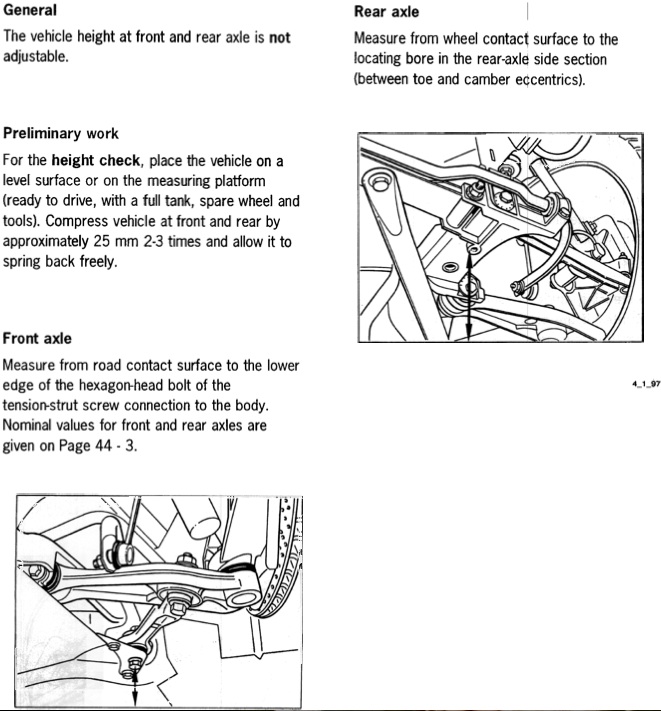

-> reperes de mesure hauteur de caisse

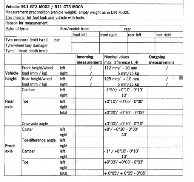

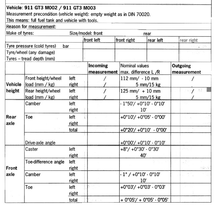

-> valeurs geo/hauteur caisse/poids roues

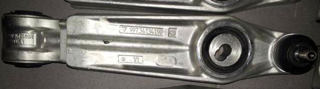

Voici une photo du double perçage du bras inf (997) mais c'est pareil
Bras inf double percage .jpg (42.01 Kio) Vu 28361 fois
Re: [996 GT3] suspensions/géométrie/hauteur caisse
Messagepar gilbert83 » Mer Avr 03, 2013 2:01 pm
Je découvre ce double perçage sur la 97
Messagepar Mr Yellow » Mer Avr 03, 2013 9:02 pm
Gilbert: ce double percage est existant sur les notre et devrait a priori etre utilisé quand on sort des valeurs standard

Si on regarde le bras de GT3 996, qui a la possibilité de mettre une cale, ET de modifier la fixation dans le 2 eme trou, je pense que l'on modifie et la chasse, et le carrossage (ca c'est évident):
triangulation GT3.jpg (80.23 Kio) Vu 29038 fois
- modif position fixation sup: carrossage ++
- cale: carrossage +++ et un peu de chasse (rotation de la rotule de moyeux vers l'avant, le bras oblique ayant une longueur fixe)
- fixation dans le trou arrière: chasse+++; et à mon avis, à associer d'office à la cale car il est quand meme plus à l'intérieur, ce qui doit rétablir les contraintes sur les silent blocs/position du bras oblique, donc au total chasse +++ et carrossage ++
Et on peut toujours utiliser les trous de la coupelle supérieure pour augmenter encore le carrossage...
Augmenter la chasse accroît la force de rappel de la direction et la stabilité directionnelle. Au braquage, la chasse donne du carrossage négatif à la roue extérieure et du carrossage positif à la roue intérieure, ce qui est bénéfique à l'accroche du train avant. Elle déporte aussi l'avant de la caisse vers l'intérieur du virage par rapport à l'aire de contact des pneus. Un moment de rappel de la direction est ainsi généré avec la force centrifuge, la direction tendant à se tourner dans le sens où agit la force latérale.
Je pense donc, qu'il serait tres interessant pour toi de passer dans le trou arrière, surtout que tu as des cales de 7 mm....
Et si possible, faire une geo avant/apres passage dans le 2 eme trou pour valider cette analyse (chasse).

Mais la question qui se pose, et dont la réponse risque d'etre dure à avoir, c'est de savoir s'il faut changer de trou dans le bras inf quand on utilise la cale... ce qui me semblerait logique afin que le silent bloc du bras oblique reste dans une position ad hoc.
Je n'ai pas de doc expliquant la mise en oeuvre des differents reglages possibles...
