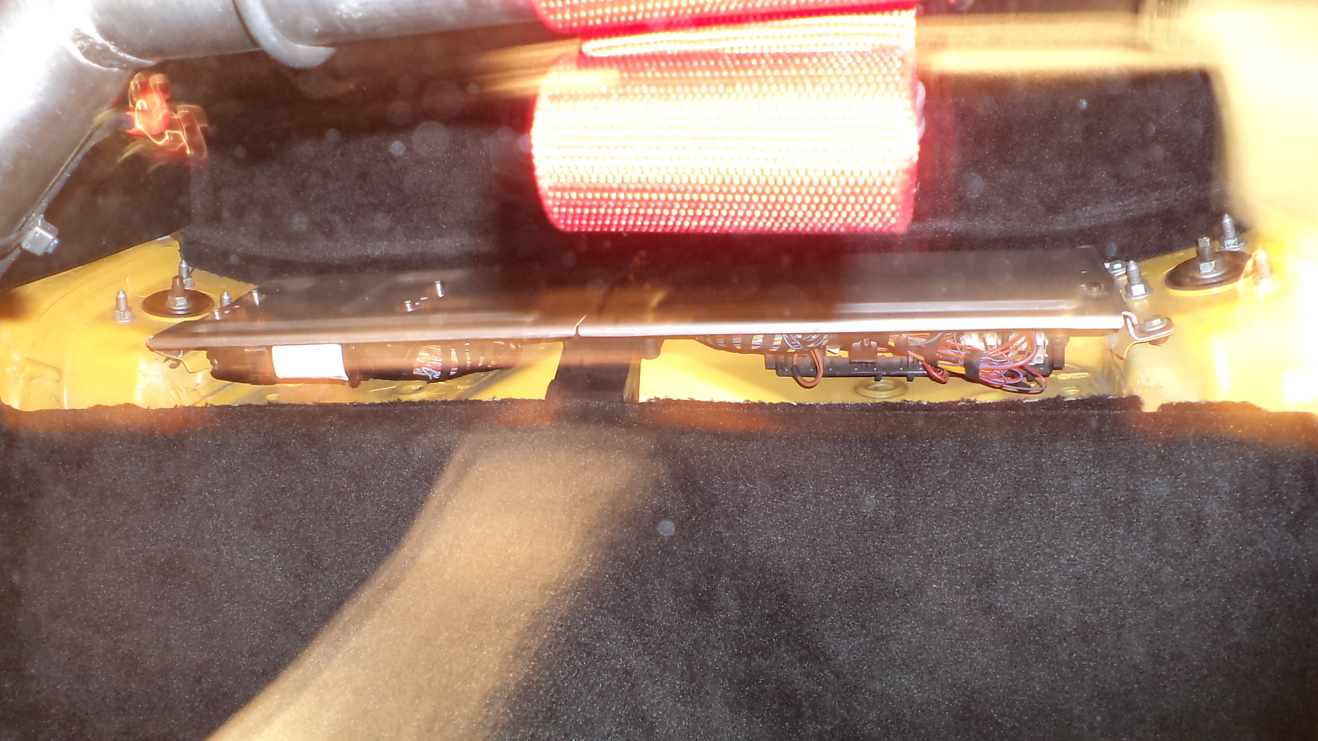

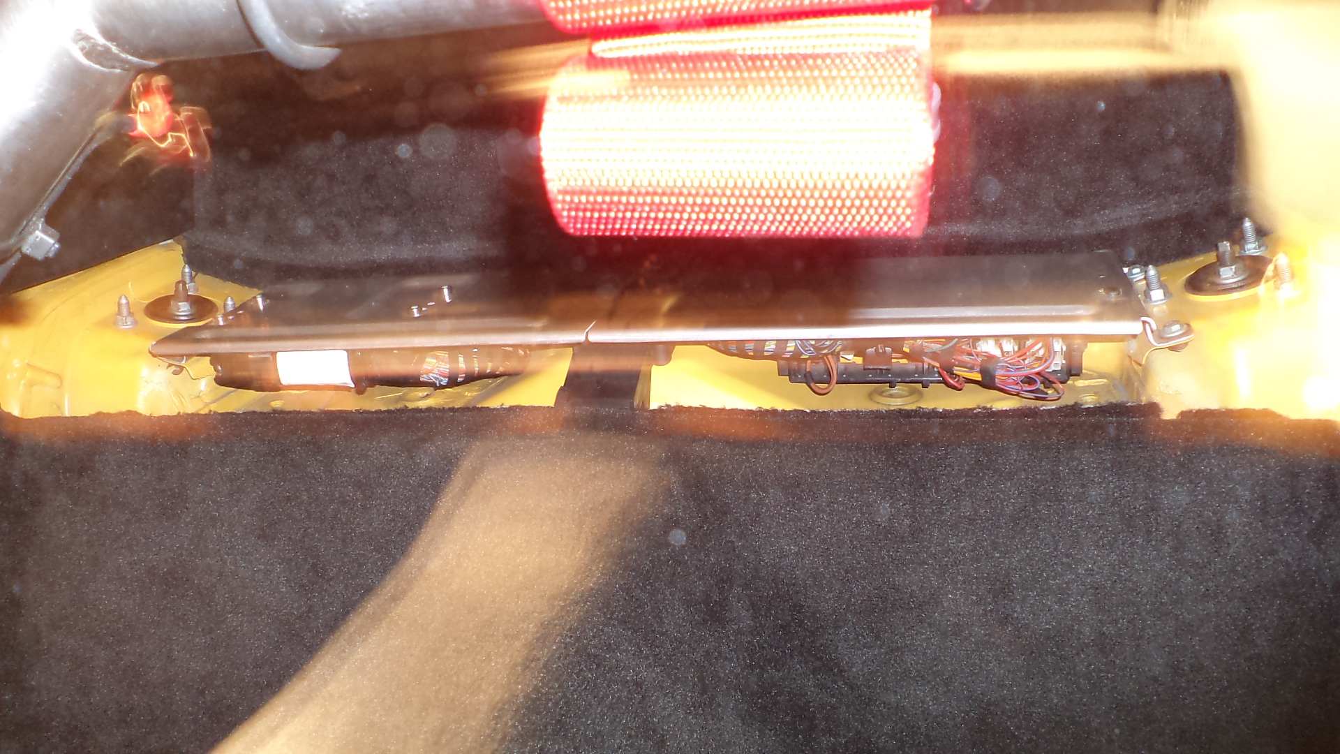

voici quelques explication pour le remplacements des amortisseurs AR pour ceux que cela intéresse.

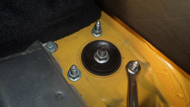

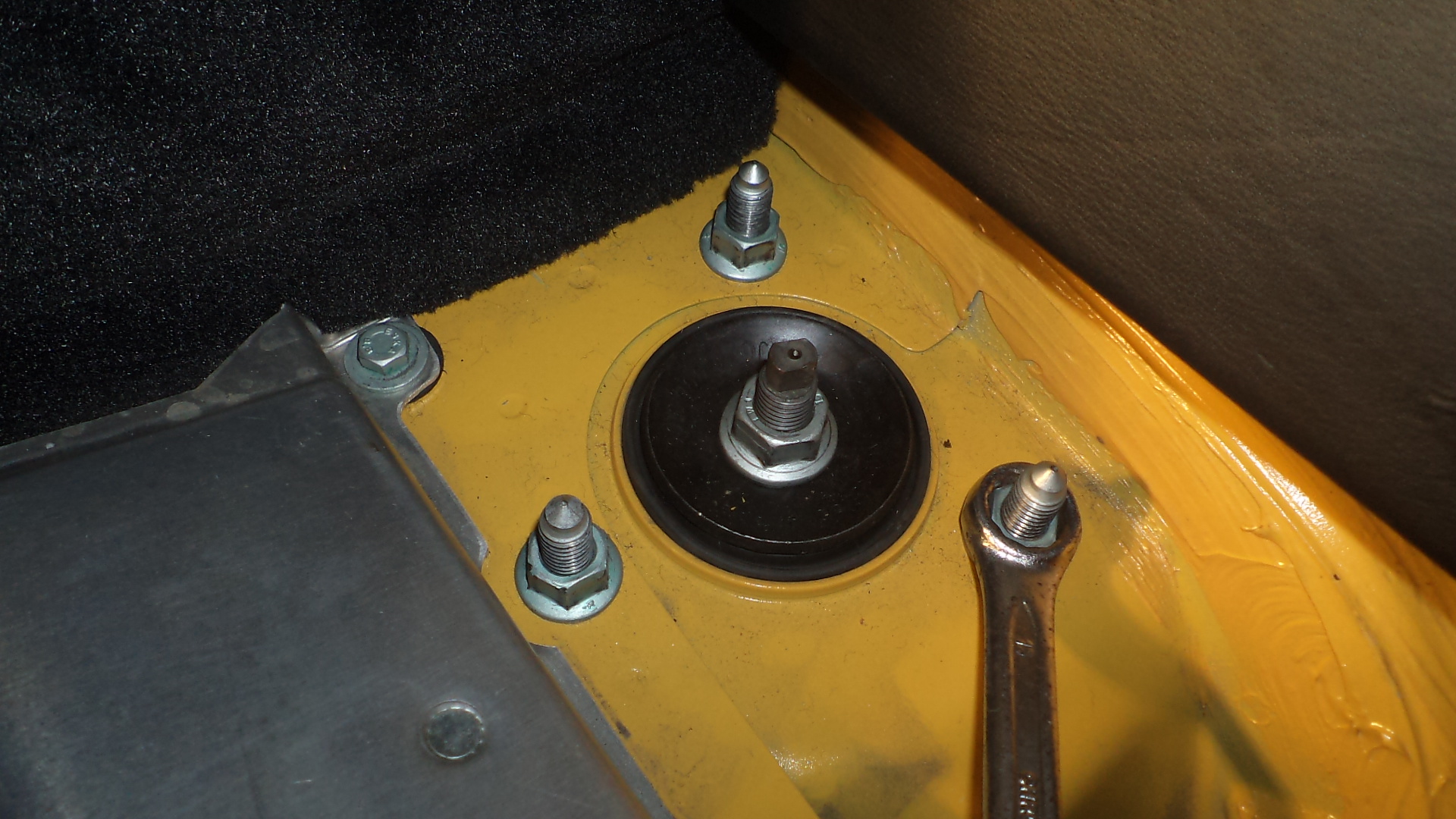

Tous dabord déposer les roues , la moquette intérieur pour excéder au fixation caisse.

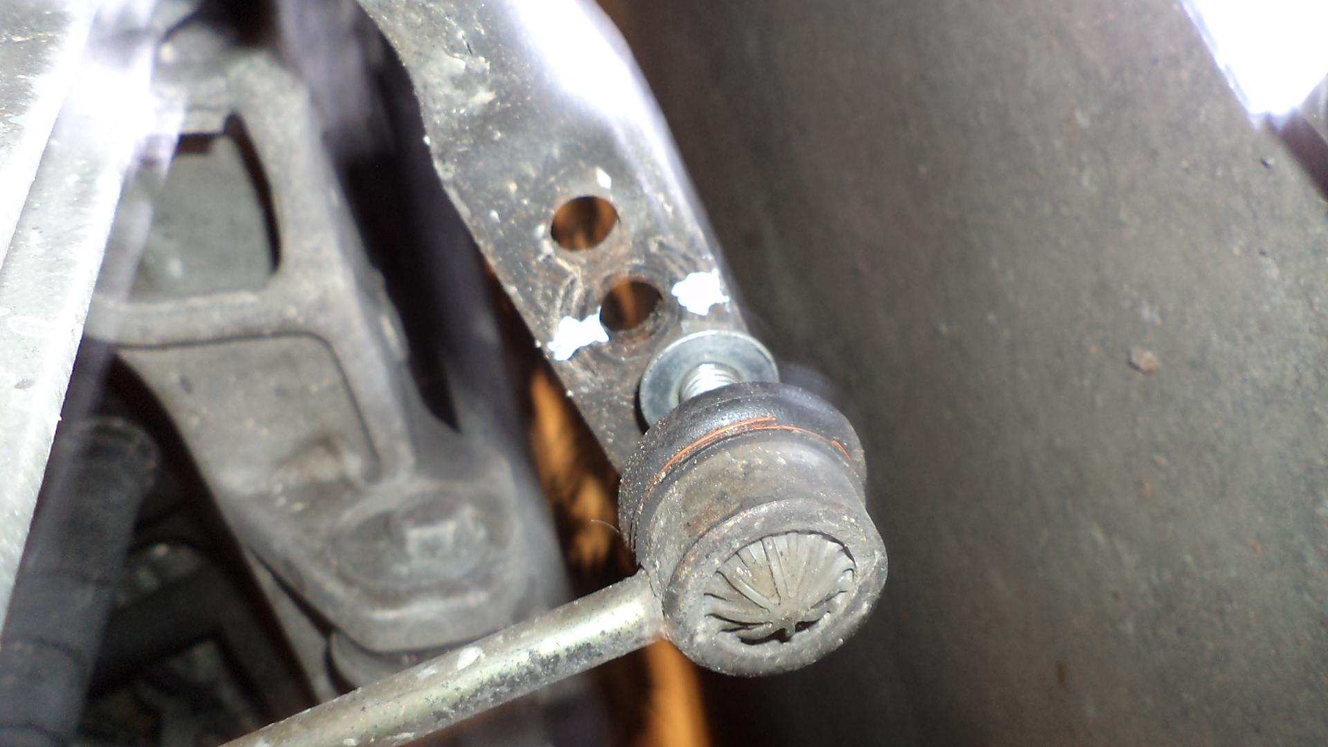

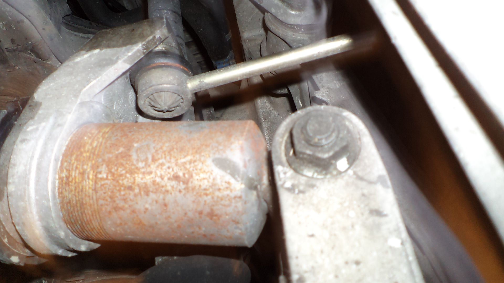

Puis déposer les biellettes de barre stab, et les fixations inférieur de l’amortisseur.
Ainsi que les fixations en haut de caisse.

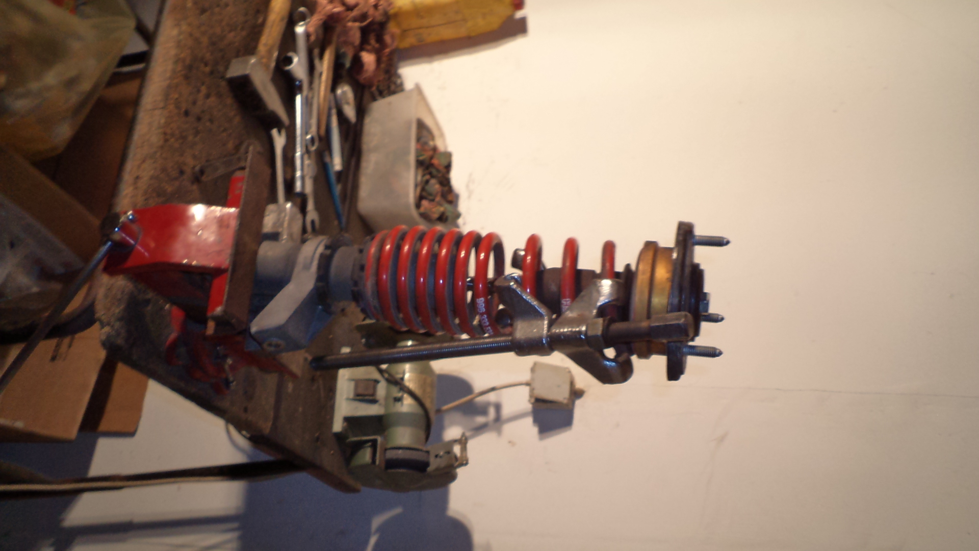

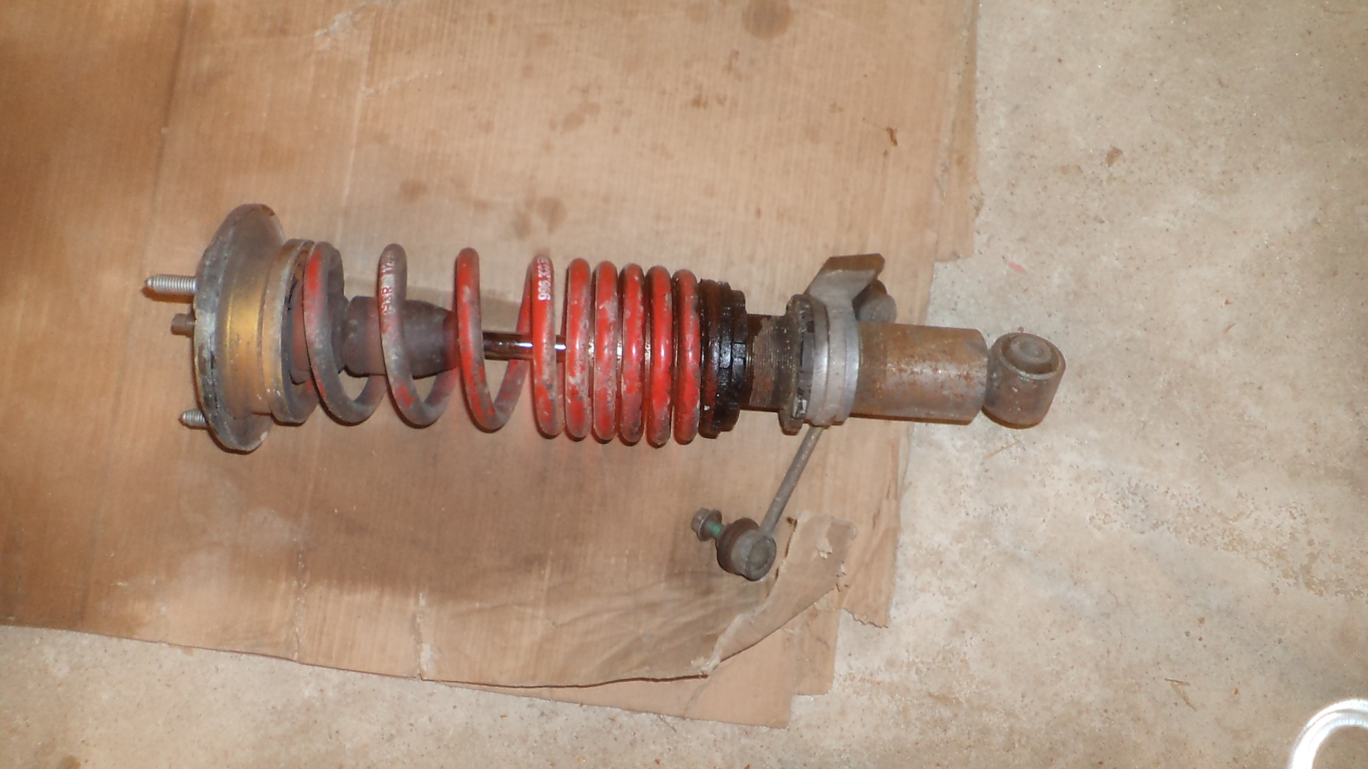

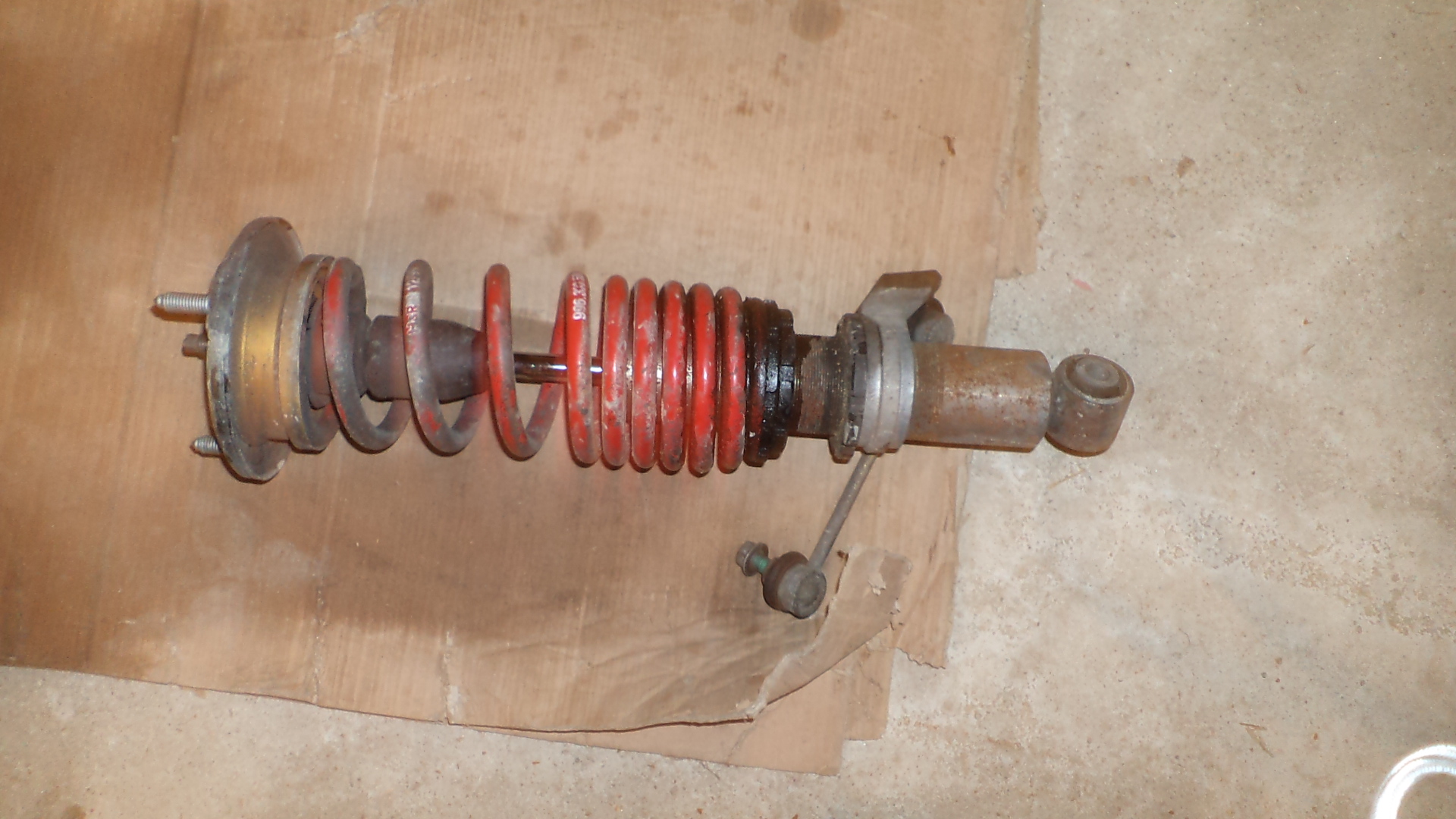

Les voici donc déposer.

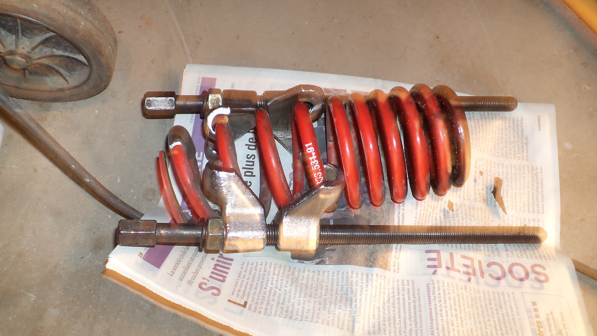

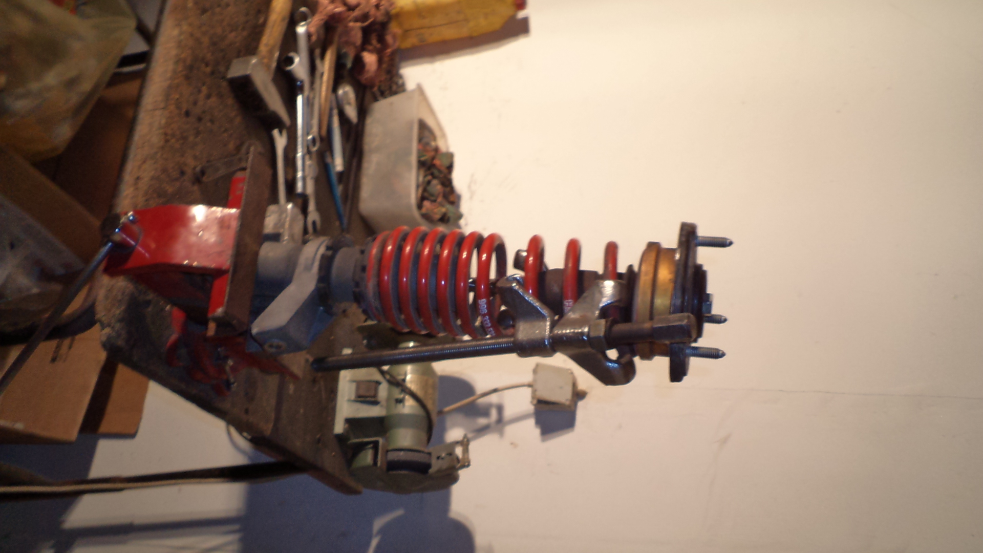

il reste ensuite à séparer l'amortisseur du ressort, j'ai utiliser des griffe pour pouvoir comprimer celui çi.
Puis déposer la tête d'amortisseur.
il reste plus qu'a reposer en repérant la longueur de filetage de la coupelle de base du ressort et celui de la chape de fixation de rotule de barre stab pour avoir une hauteur identique sur le neuf et l'ancien.
Puis procéder à l'inverse pour le remontage,
pour ma part, j'ai mis des amortisseurs bilstein de chez passion auto.
