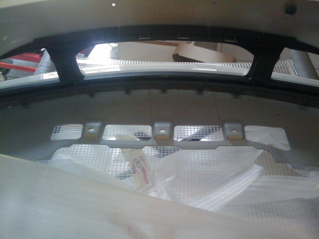

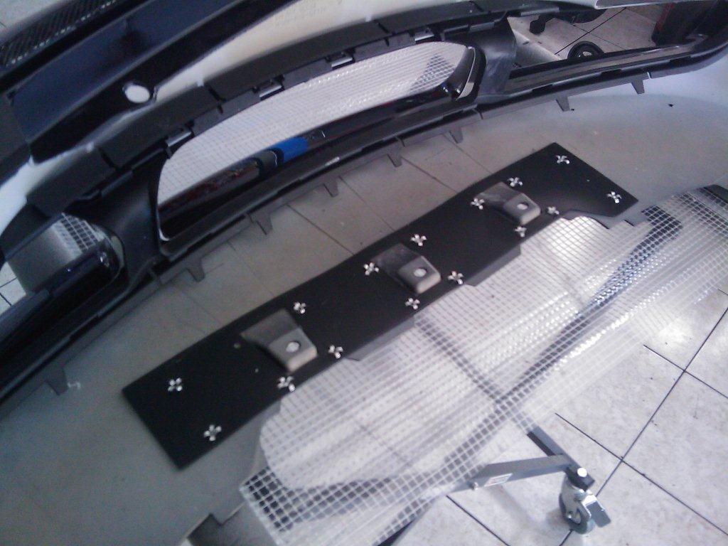

Messagepar gilbert83 » Sam Avr 06, 2013 12:32 pm

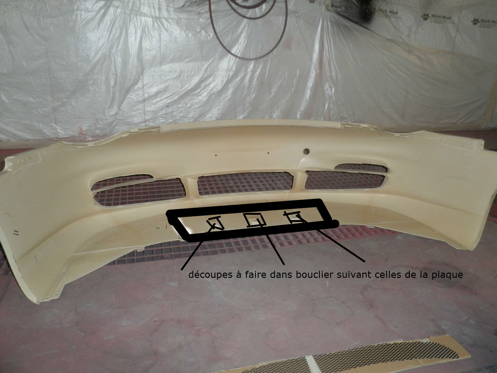

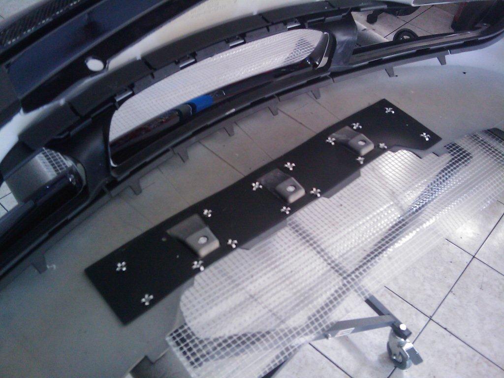

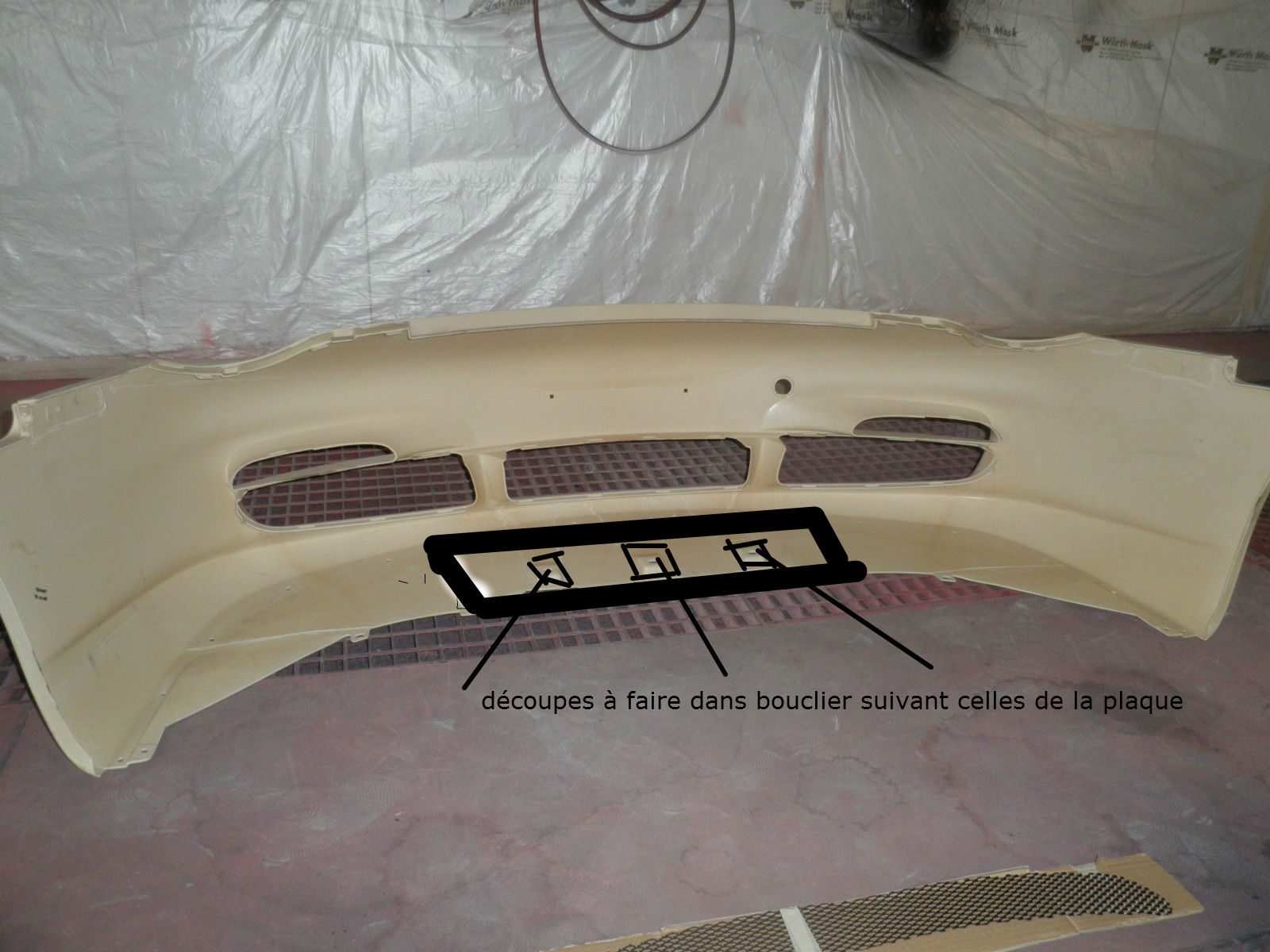

Superbe doc; mais je pense que Manthey doit faire différement, surtout en regardant la plaque noire qui semble s'adapter parfaitement au niveau des attaches inférieures AR du bouclier. Cette plaque noire pourrait se river sur le fond du bouclier et le renforcer car celà permettrait de faire les découpes au droit des attaches.
On aurait donc une entrée/sortie d'air inférieure sous le radiateur et une au dessus ???

Messagepar Mr Yellow » Sam Avr 06, 2013 1:05 pm
non, non, c'est tout l'inverse!
Tu n'as pas regardé le lien sur Rennlist
La plaque noire sert a boucher les orifices de sortie d'air inf du bouclier, qu'il y a d'origine et que tu n'as pas sur le tiens.... ce doit donc etre un bouclier cup!
Donc ta plaque ne sert à rien!
Re: Bouclier AV de 996GT3 RS
Messagepar gilbert83 » Sam Avr 06, 2013 1:47 pm
Bon, là c'est clair. Donc ces plaques ne servent que si on a un bouclier GT3 "normal". Celui que je vais monter n'en aura pas besoin!!!!
Je vais donc tout garder pour transformer mon standard en RS, en lui faisant les découpes supérieures puisque j'ai le gabarit.

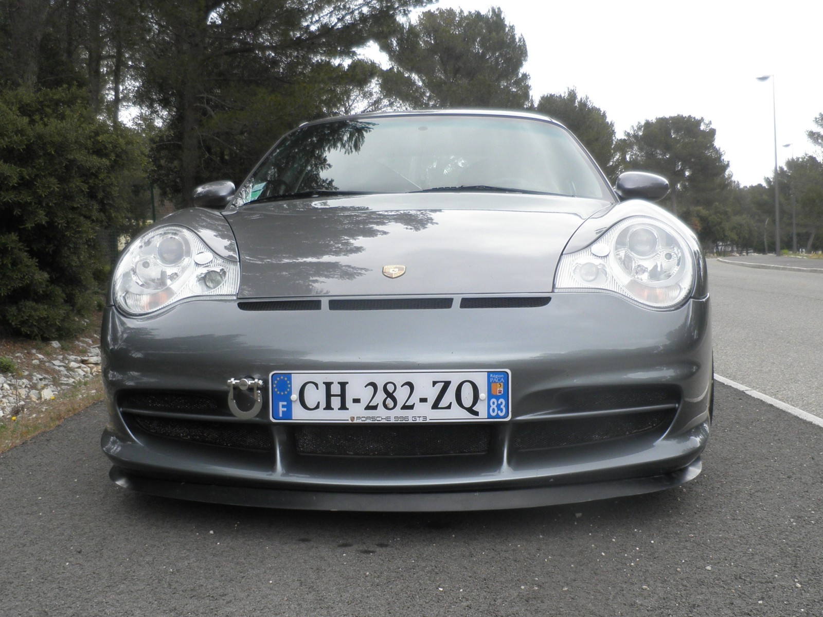

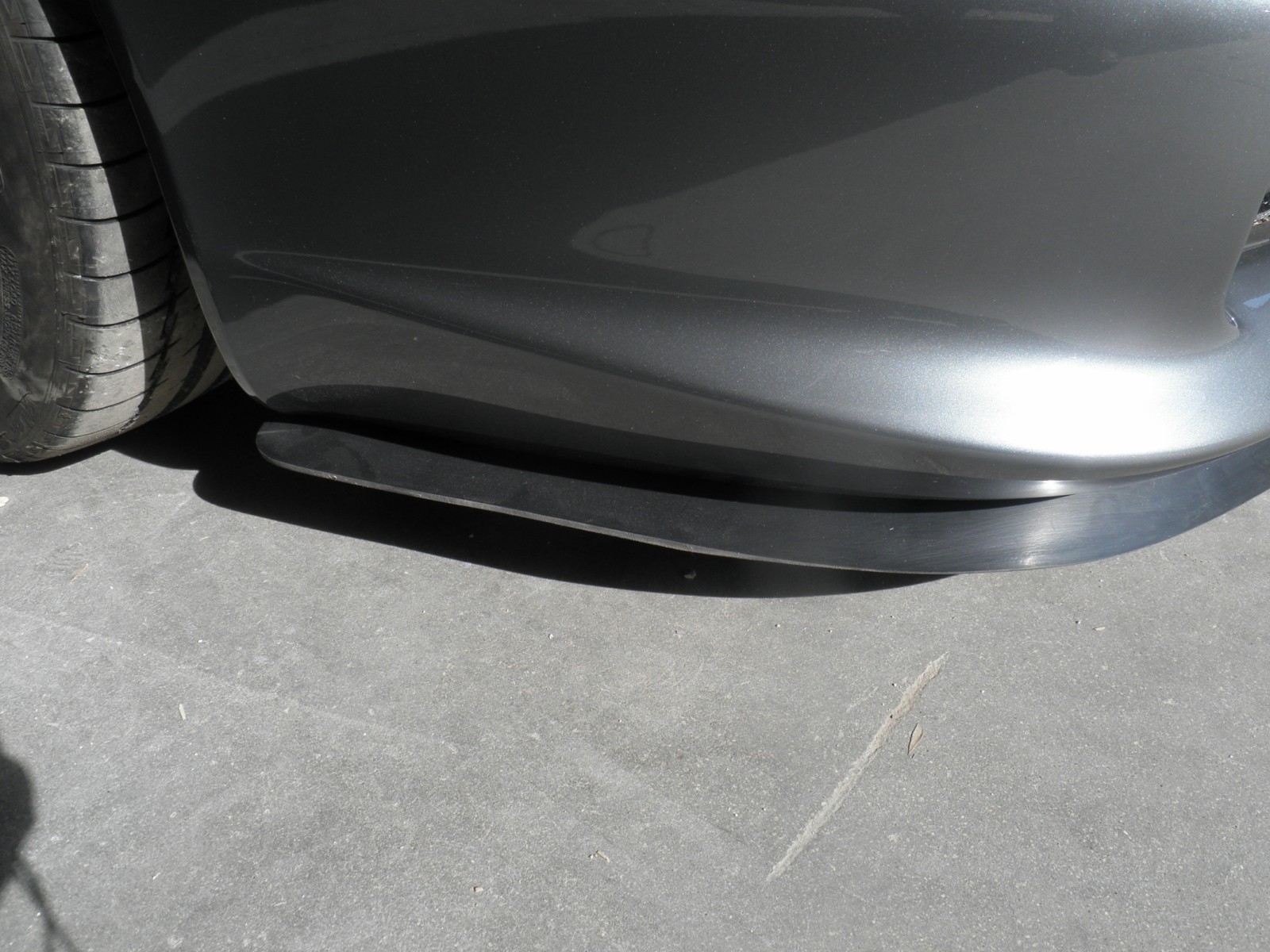

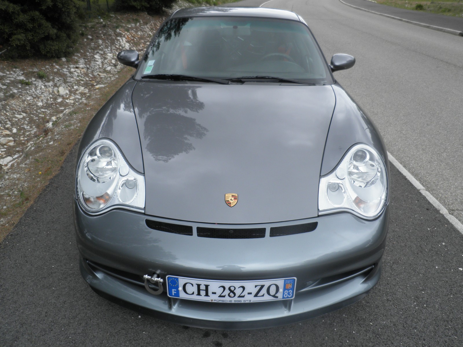

Messagepar gilbert83 » Jeu Avr 11, 2013 7:03 pm

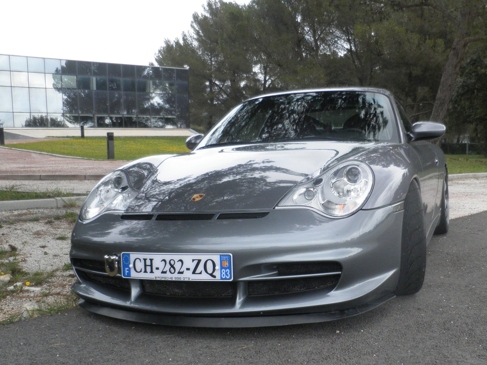

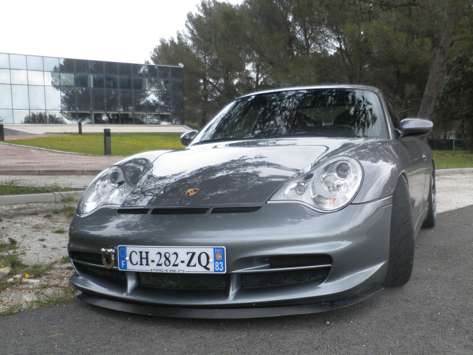

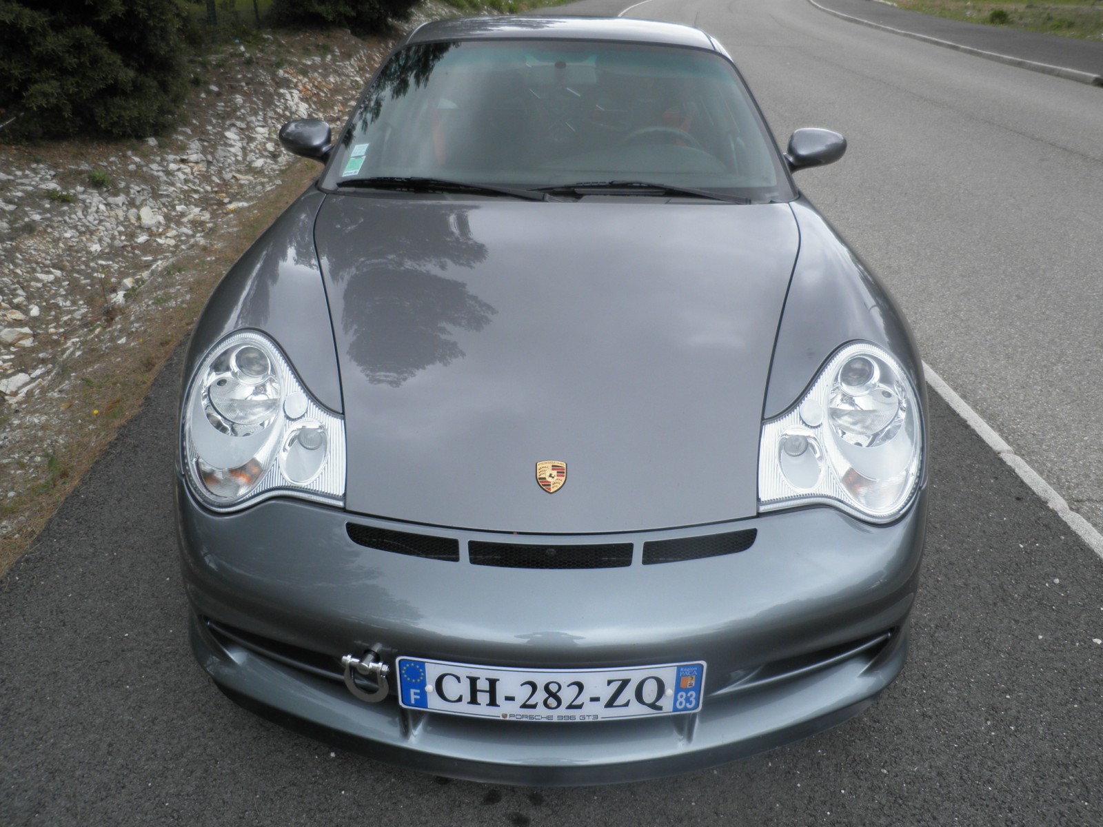

Peint et monté
Avec la lame de Cup

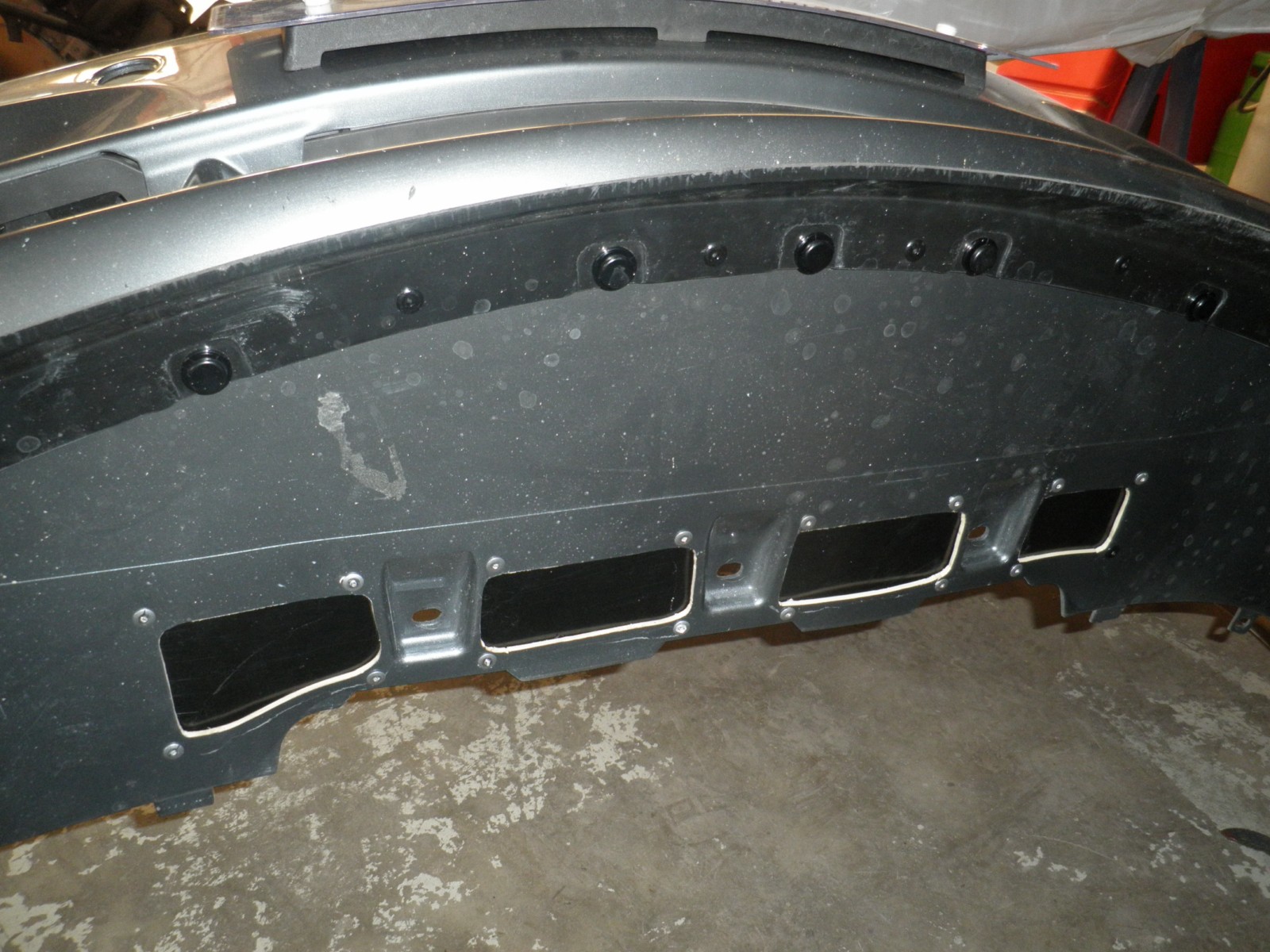

Messagepar gilbert83 » Mar Mai 28, 2013 10:16 pm

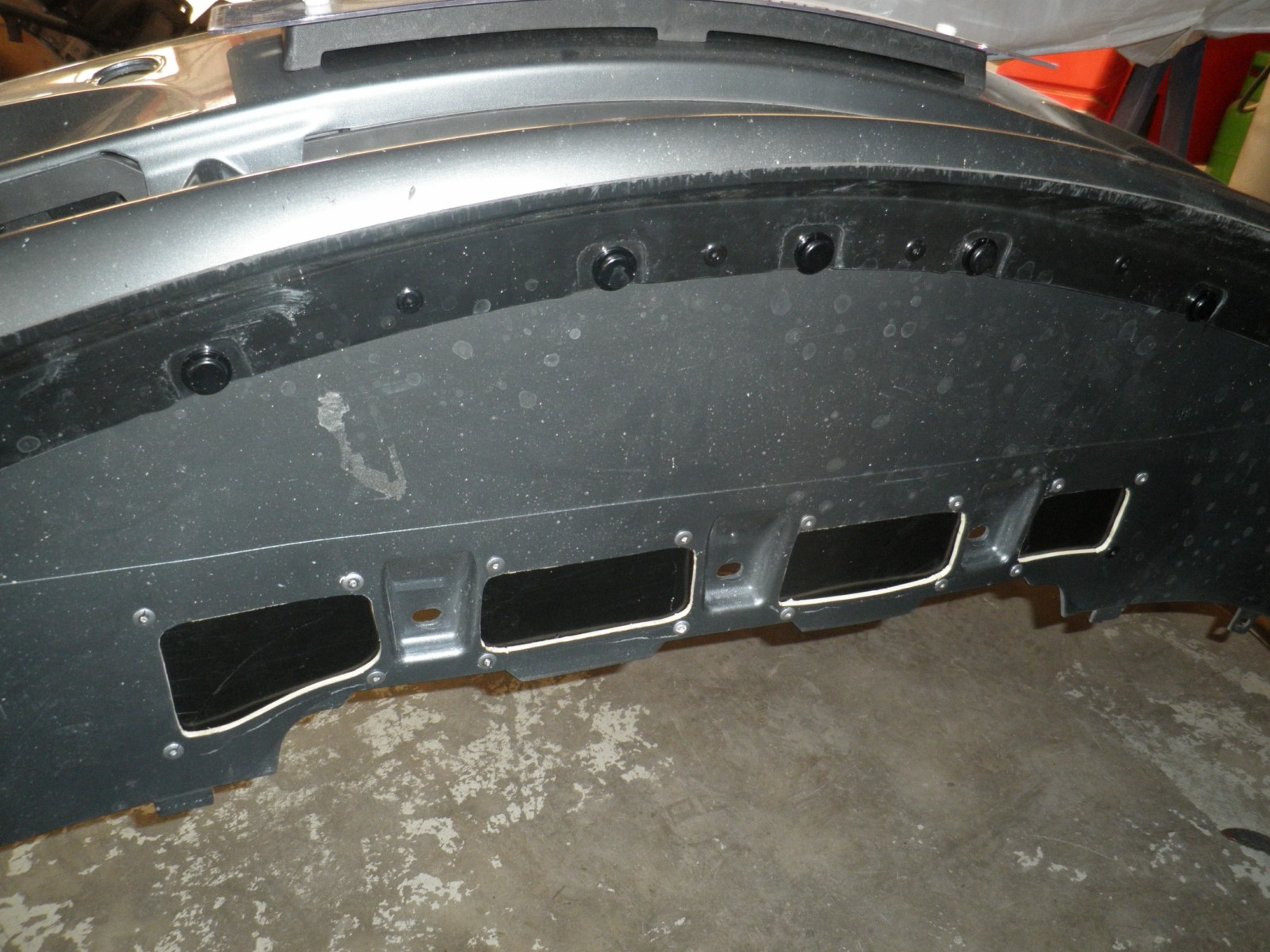

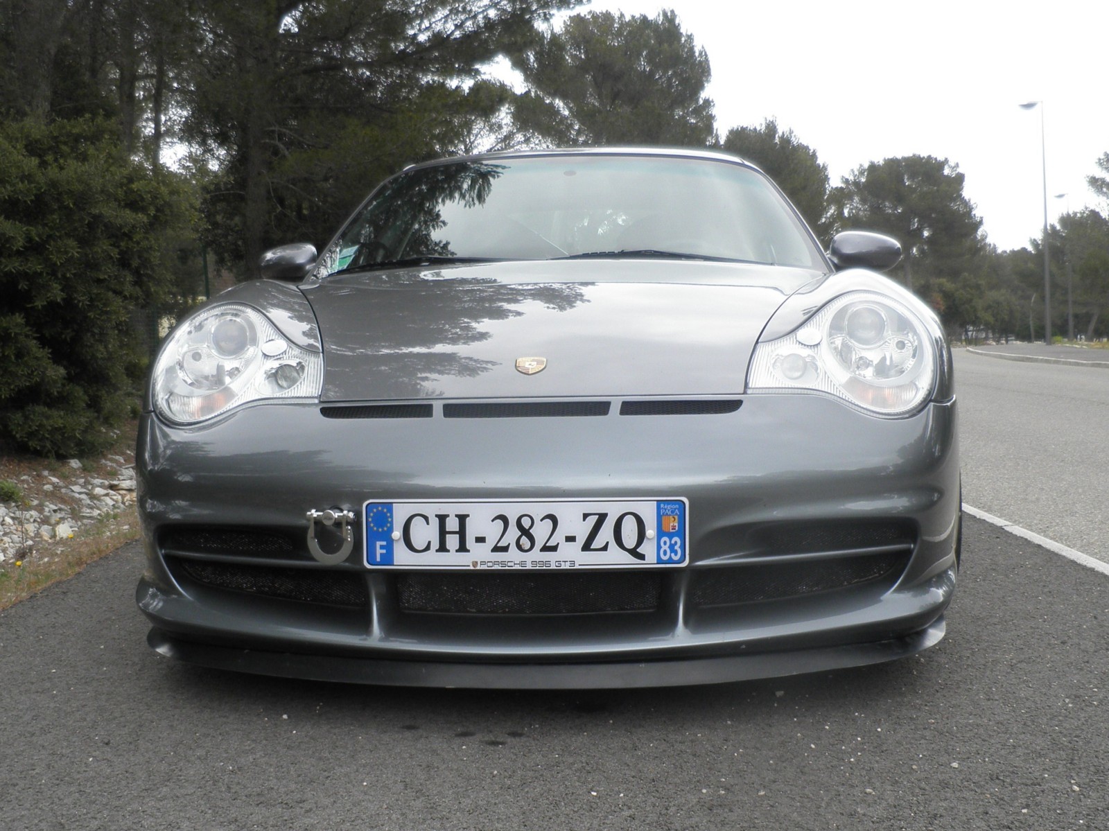

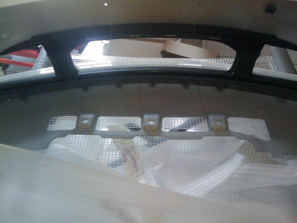

Dernière retouche finale au bouclier de RS
Il a fallu reboucher les découpes inférieures faites avant la modif du radiateur central!!! La plaque fournie par Manthey a servi

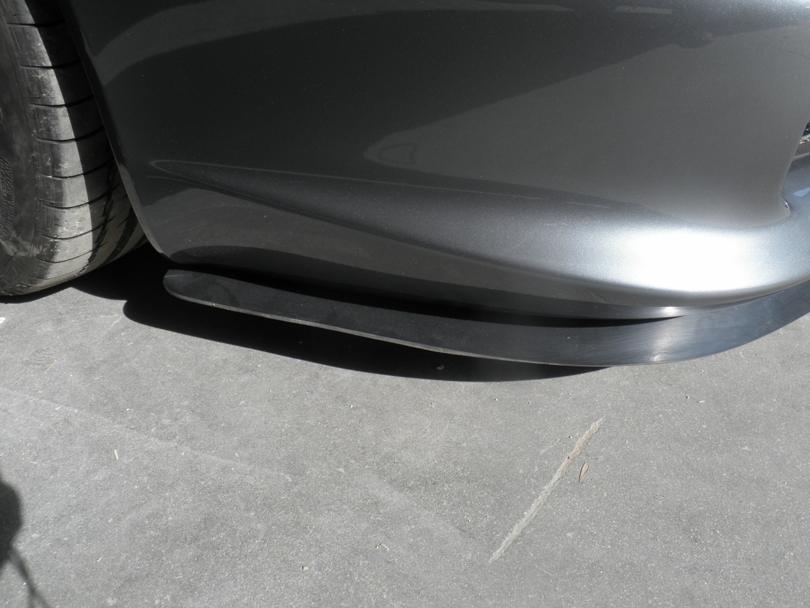

Et on a doublé par des rivets la fixation de la lame inférieure qui s'accrochait trop facilement.

Messagepar Mr Yellow » Mer Mai 29, 2013 3:00 pm
Pour ma lame, j'ai doublé les rivets plastique par des rivets identiques, mais positionnés en avant de ceux d'origine afin de limiter le bras de levier
Depuis, elle ne bouge plus, meme quand elle s'accroche.

On y avait pensé en effet. mais je n'aime pas ces rivets plastoc.
