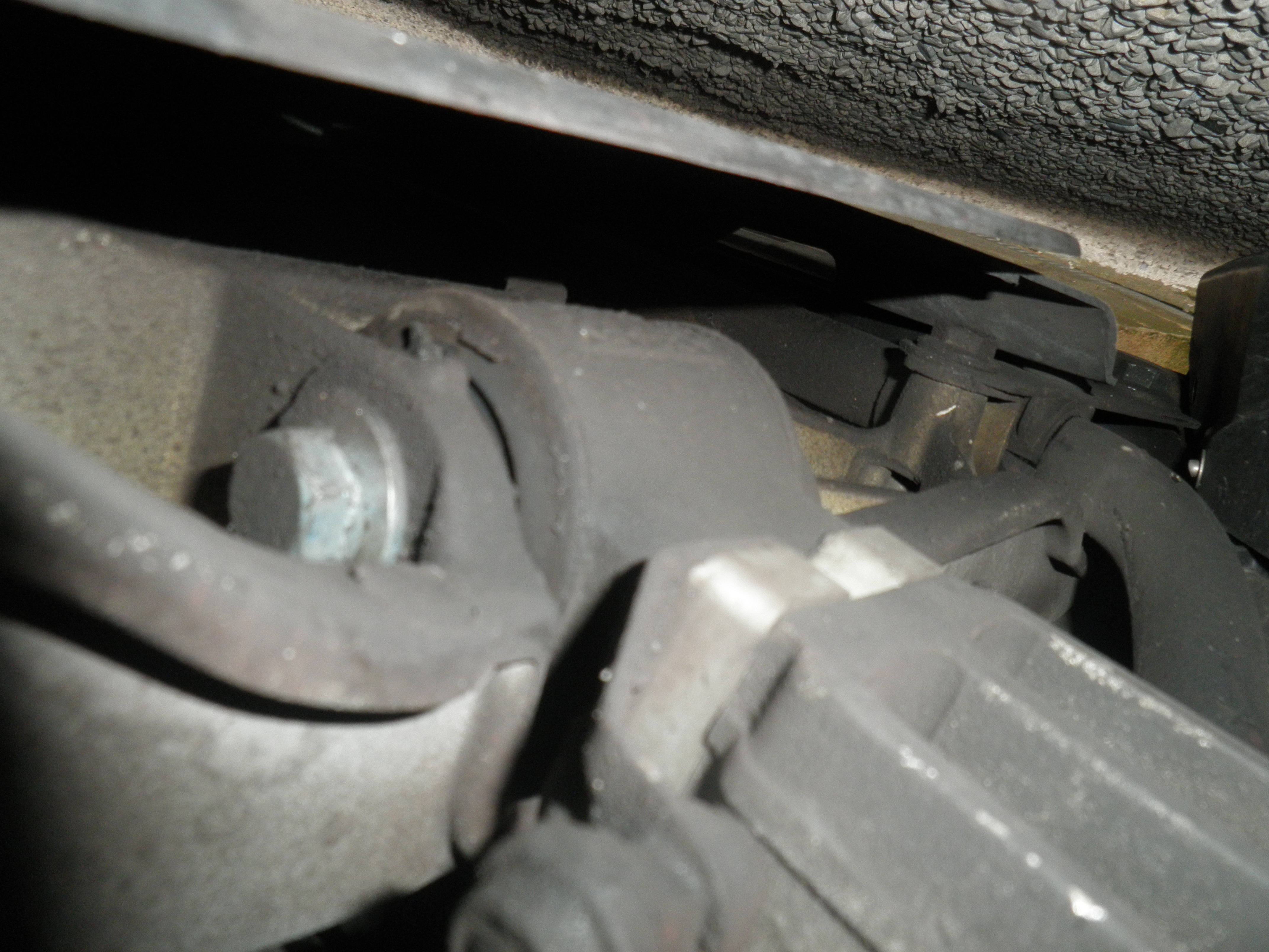

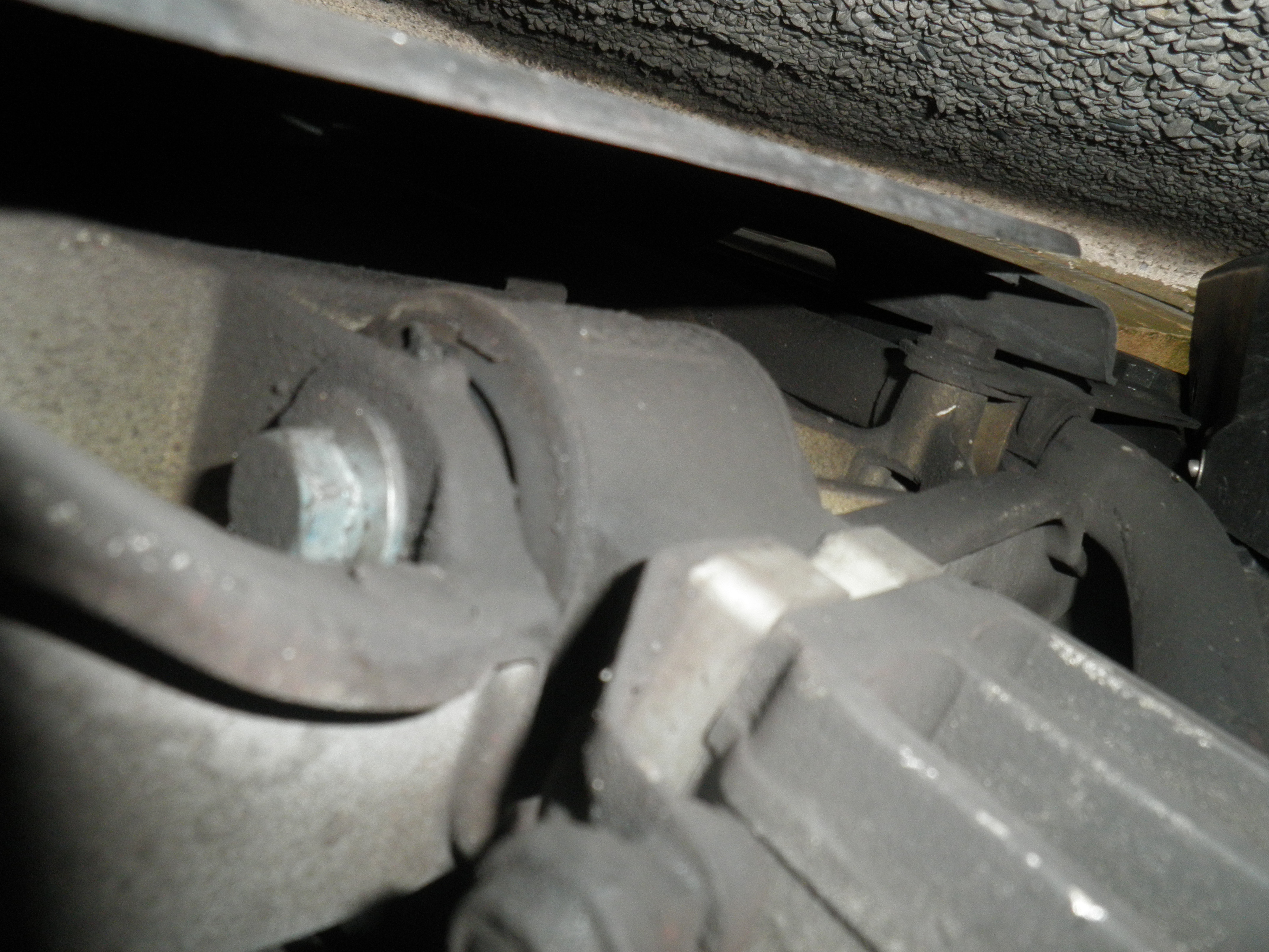

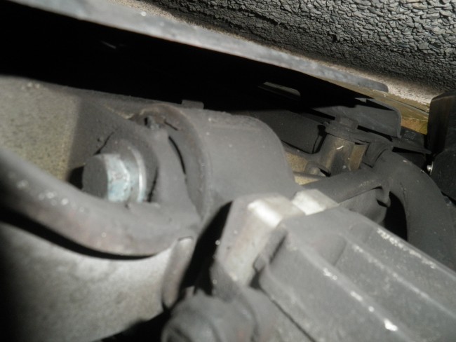

Le carrossage max pouvant etre obtenu en agissant sur les fixations de la tête d'amortisseur est d'environ -1°40' à -1°50 par coté (trous oblongs de fixation de la tête).
Pour "aller au delà" il faut placer une cale sur le bras inférieur.
Ce dernier est en deux partie, d'un coté la partie fixée au châssis, de l'autre la partie longue qui va à la fusée. Entre ces deux parties maintenues par deux boulons, il y a une petite tôle/cale, des deux cotés, et du coté G elle sert de support au capteur d'assiette.
Les cales se placent donc au meme endroit, en plus de la petite tôle.
Selon l'epaisseur de cale choisie, on part d'un carro négatif plus ou moins important.

Bon, vous aviez raison, mes bras inférieurs ont des cales trés larges 7/8mm au moins.
J'ai pu passer l'appareil photo en braquant à fond. Et mon chef d'atelier m'en a montré tout un tas de différentes largeurs: de 1mmà 3/4mm et il va en récupérer de Cup.
Il m'a confirmé que les phases II ont également les bras AR qui sont ajustables avec des cales.
