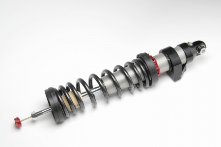

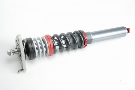

Messagepar gilbert83 » Lun Fév 18, 2013 5:27 pm
En fouinant un peu sur le net, je suis tombé sur ça
http://en.intraxracing.nl/merken/porsch ... p/por5547/
Et le gars qui les faits est dans le var au Muy. Il fait beaucoup de préparation Rallye et Course de côte et toutes les Porsche qu'il a sont équipées en INTRAX.
Quelqu'un a des retours sur piste ?
C'est vrai qu'ils sont bien foutus en lisant les caractéristiques, mais les prix vont avec: 800€ pièce mais avec les platines.
Porsche 996-997 Cup 1K2 AR..jpg (26.36 Kio) Vu 18627 fois
Porsche 996-997 Cup 1K2 AV..jpg (24.4 Kio) Vu 18627 fois

Rendez-vous est pris avec le fournisseur INTRAX jeudi a.m au MUY. J'en profiterai pour sortir la GT3 et lui faire faire sa balade hebdomadaire.
Le modèle serait le 1K2 avec un pré-montage/réglage Trackday Nordschleife pour ce qui est ressorts et clapets avec les platines rotulées et l'option ARC (Anti Roll Control)®
After years of development Intrax did it. They developed a unique way to drastically reduce unwanted roll (lateral and longitudinal). Your car will have the comfort and all the other benefits of driving with “soft” springs like extra grip and traction, until you take a corne or need to brake then ARC® will control ride height with the feel of a sport/race/rally setup. While driving over a curb, through a putt hole or over jumps the suspension will absorb them like driving with soft springs. At the same time ARC® will make sure that your suspension won’t during these conditions. So for the first time you can have the benefits of a soft spring set up without the disadvantages of too much body roll and/or collapsing suspension in putt holes, jumps, curbs.
Cette option permet de mieux absorber les irrégularités et de moins rebondir, tout en ayant un trés bon contrôle d'assiette de l'auto.

Messagepar gilbert83 » Jeu Fév 28, 2013 7:49 pm
Visite trés instructive dans le palais des amortisseurs !!! Quel matos !! Des 4 voies pour des voitures de Rallye et autres bolides. J'avais pas mon appareil!!
Commande passée sur les 1K2, avec platines et l'option ARC. Molette de réglage permettant à partir d'un set prédéfini ( ici j'ai pris Track day) de peaufiner sur des réglages intermédiaires: Grip trés fort de la piste et chaleur - Temps sec, piste grip moyen - Pluie circuit et route.
On a fait une manip avec un amortisseur de Mitsu Evol.
Va falloir le cahier de note !!!!!
