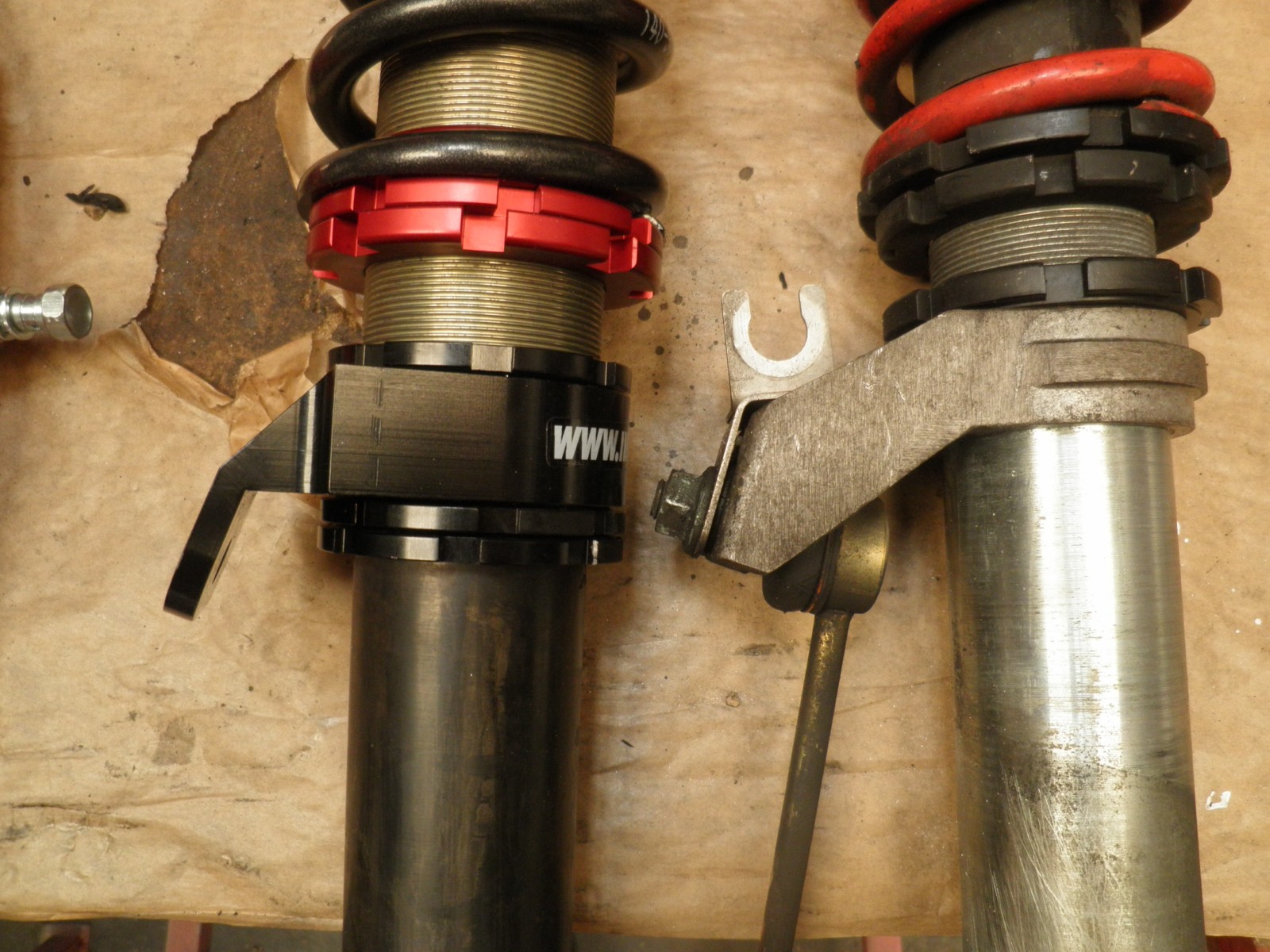

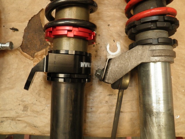

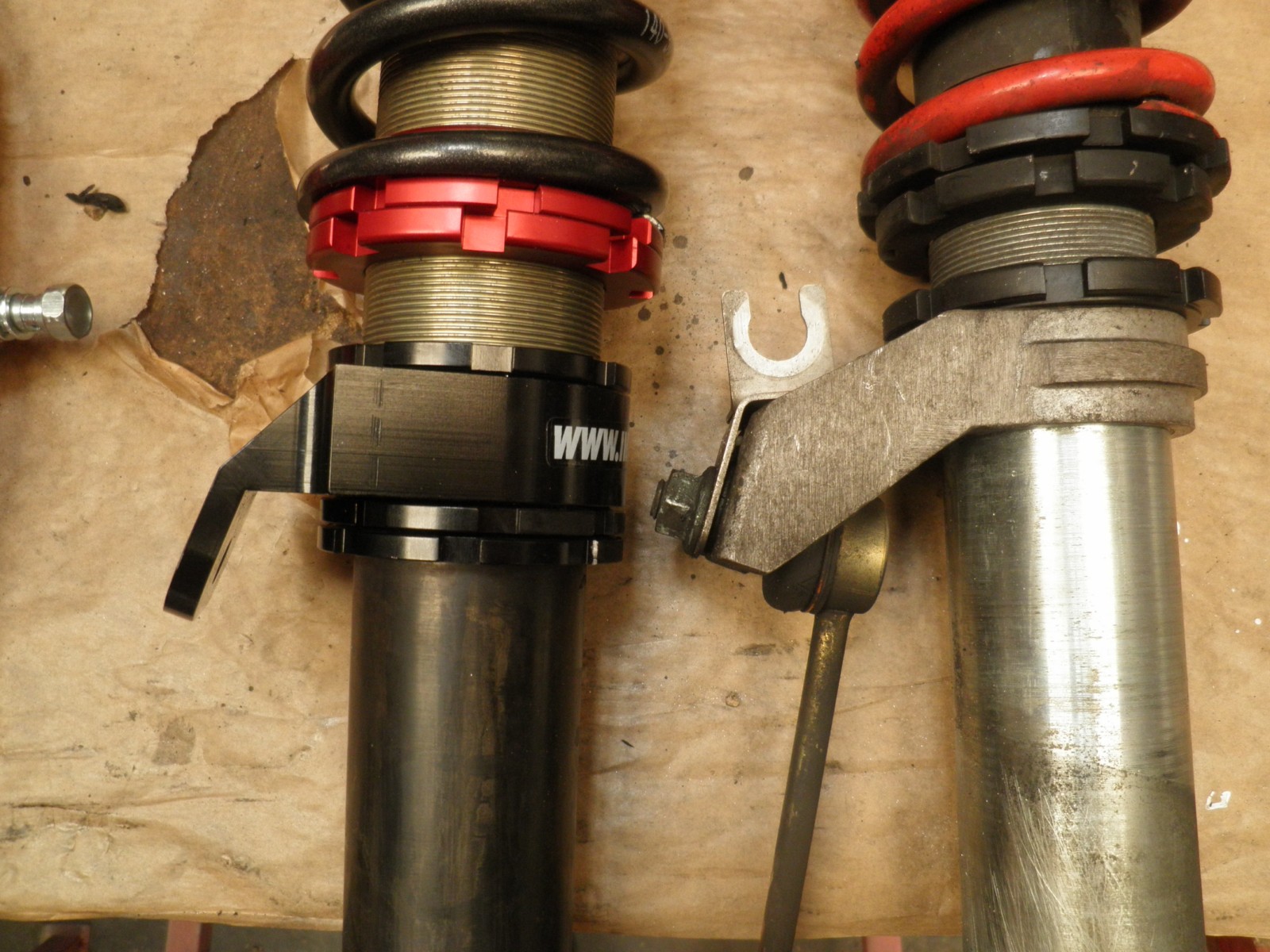

Étrange le problème des biellettes qui frottent contre les durites :shock:
Sûrement dû aussi à tes anciens amortisseurs plus souples que les actuels....
Pas du tout, c'est INTRAX qui a des pattes de fixation trop rapprochées du corps de l'amortisseur et du coup, on a du monter les biellettes du côté de l'intérieur de l'aile, et ça passe trop prés des durites...si prés que ça frotte dans les gros appuis braqués.
D'ou mon achat des biellettes Unibal!!! Je m'en serai bien passé, crois moi.

Ah ok Gilbert, je comprends mieux.
Je ne savais pas que les biellettes étaient comme ça d'origine.
Effectivement les uni-ball sont la solution, j'avais le même montage sur ma Lotus Exige.

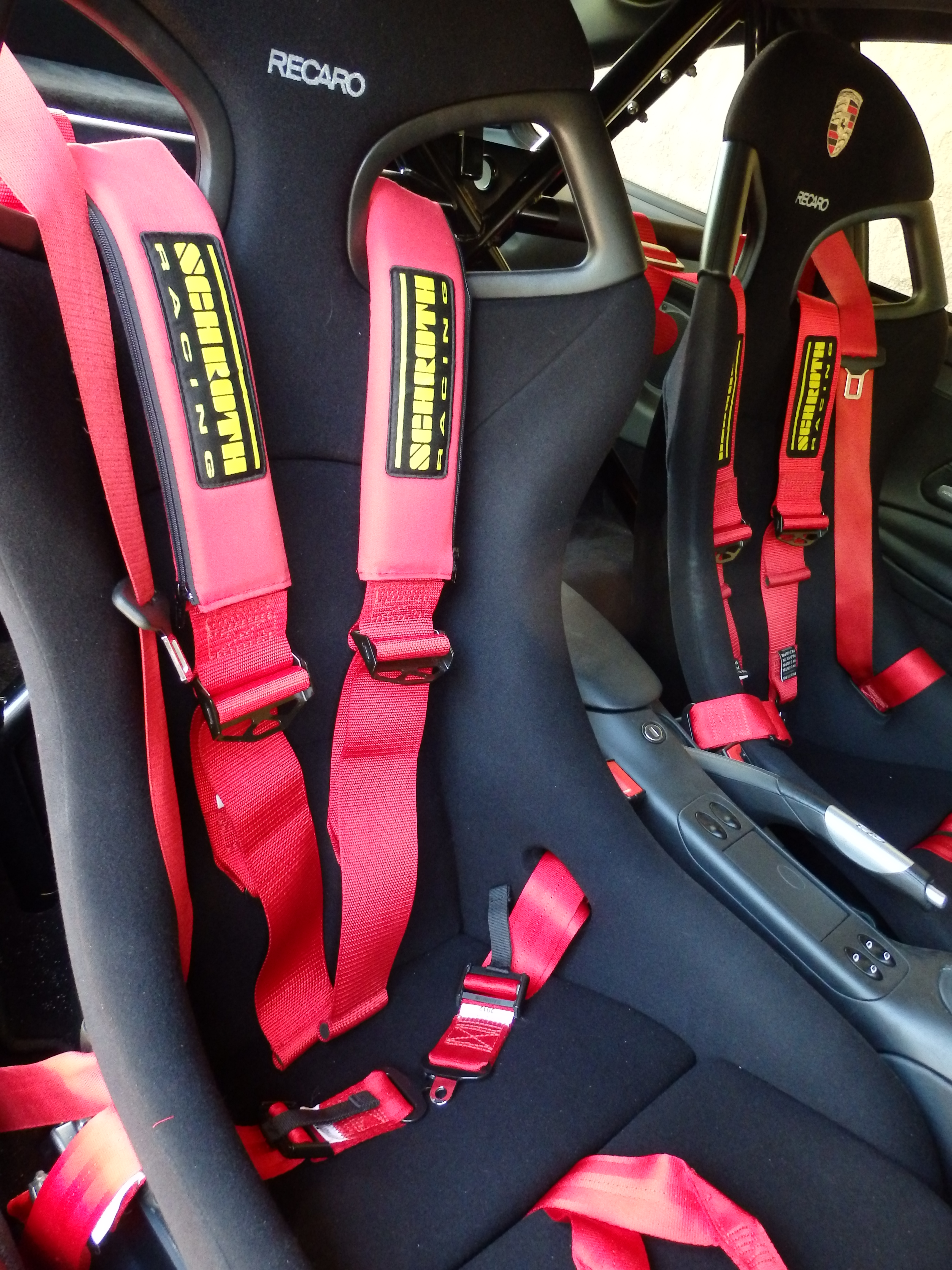

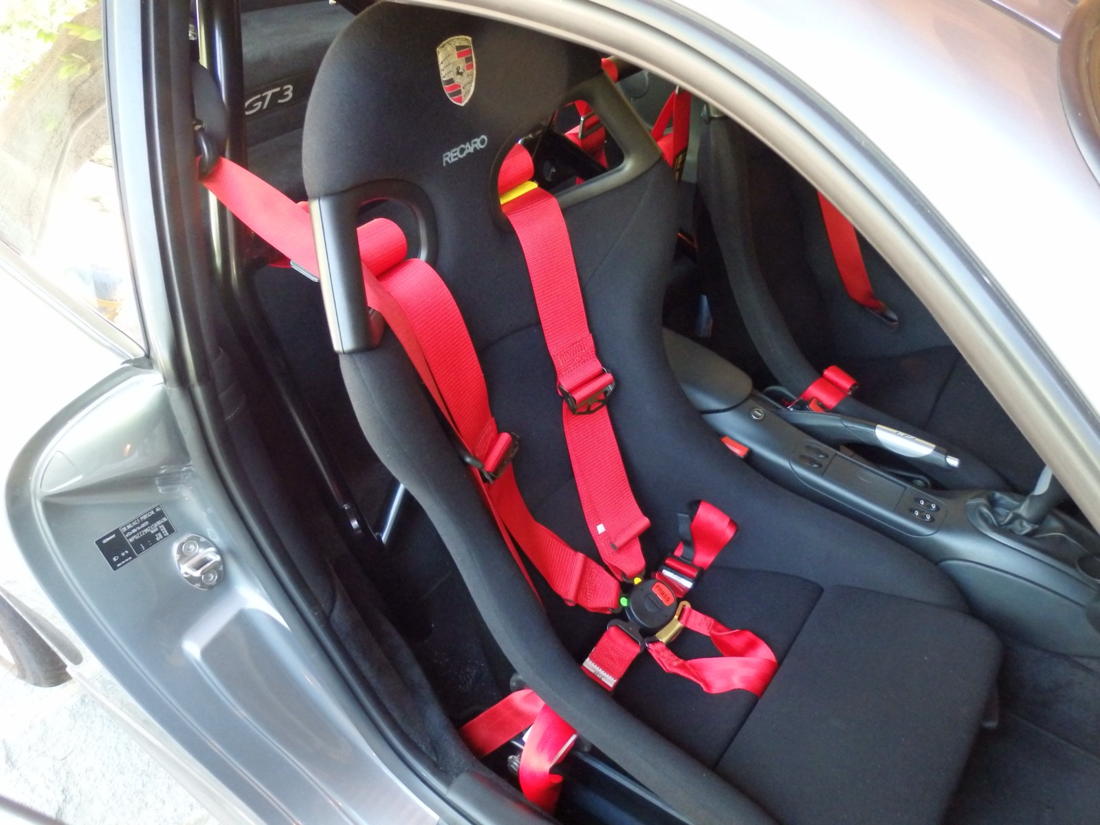

L'auto est de retour de CCM avec les durites de changées et les biellettes montées et réglées. Tout fonctionne au poil et les essais sur route ont été concluants. Il me semble que le train avant est plus collé à la route et répond mieux au volant. La verticalité d'action des nouvelles biellettes unibal peut-être ??? La qualité des rotules ???

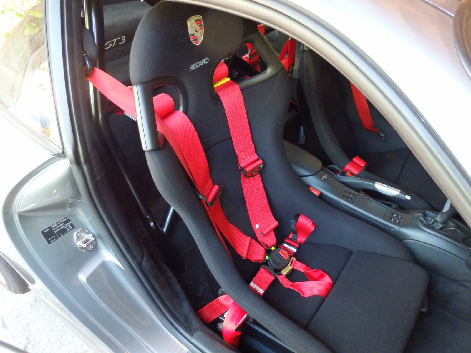

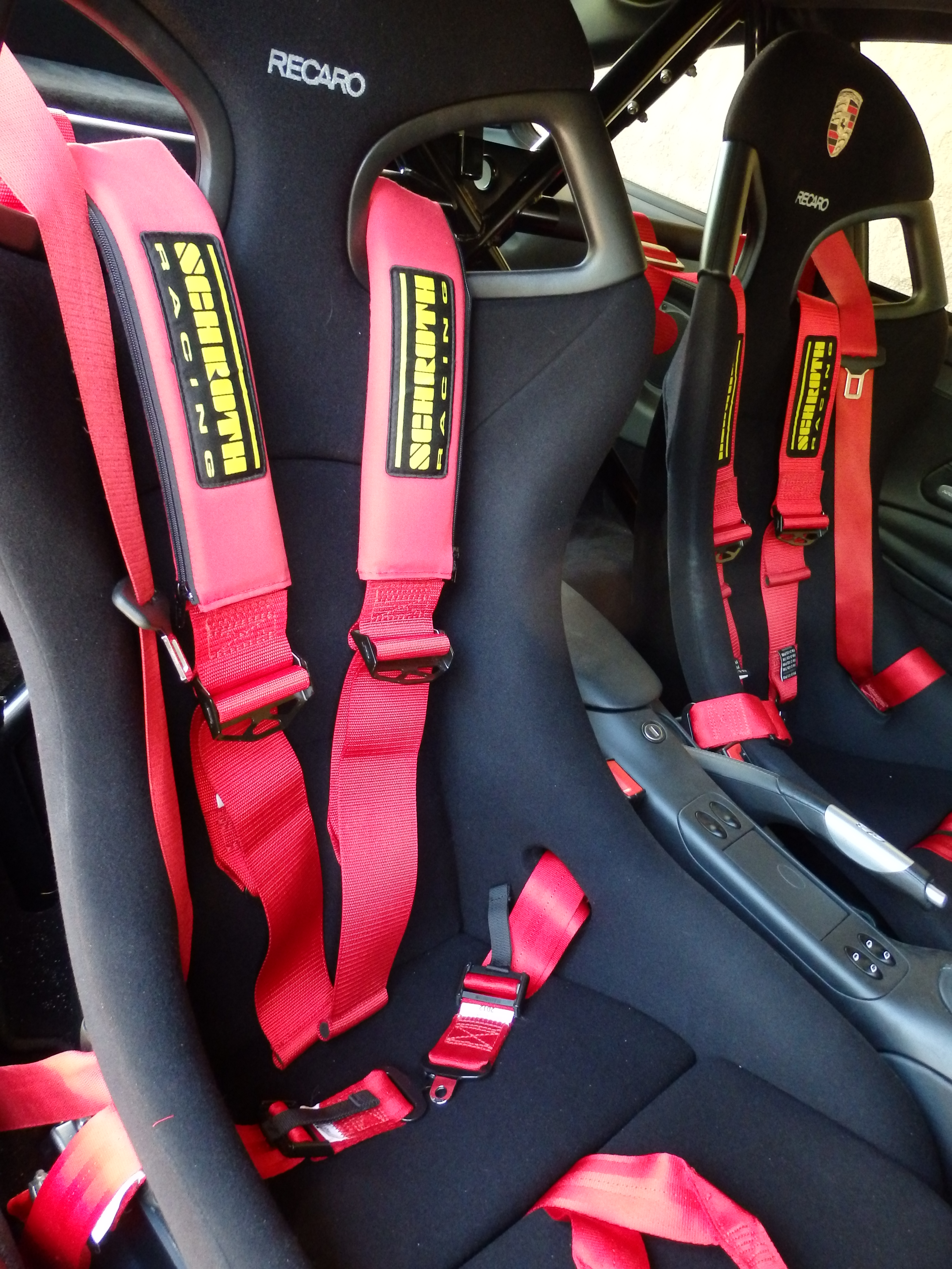

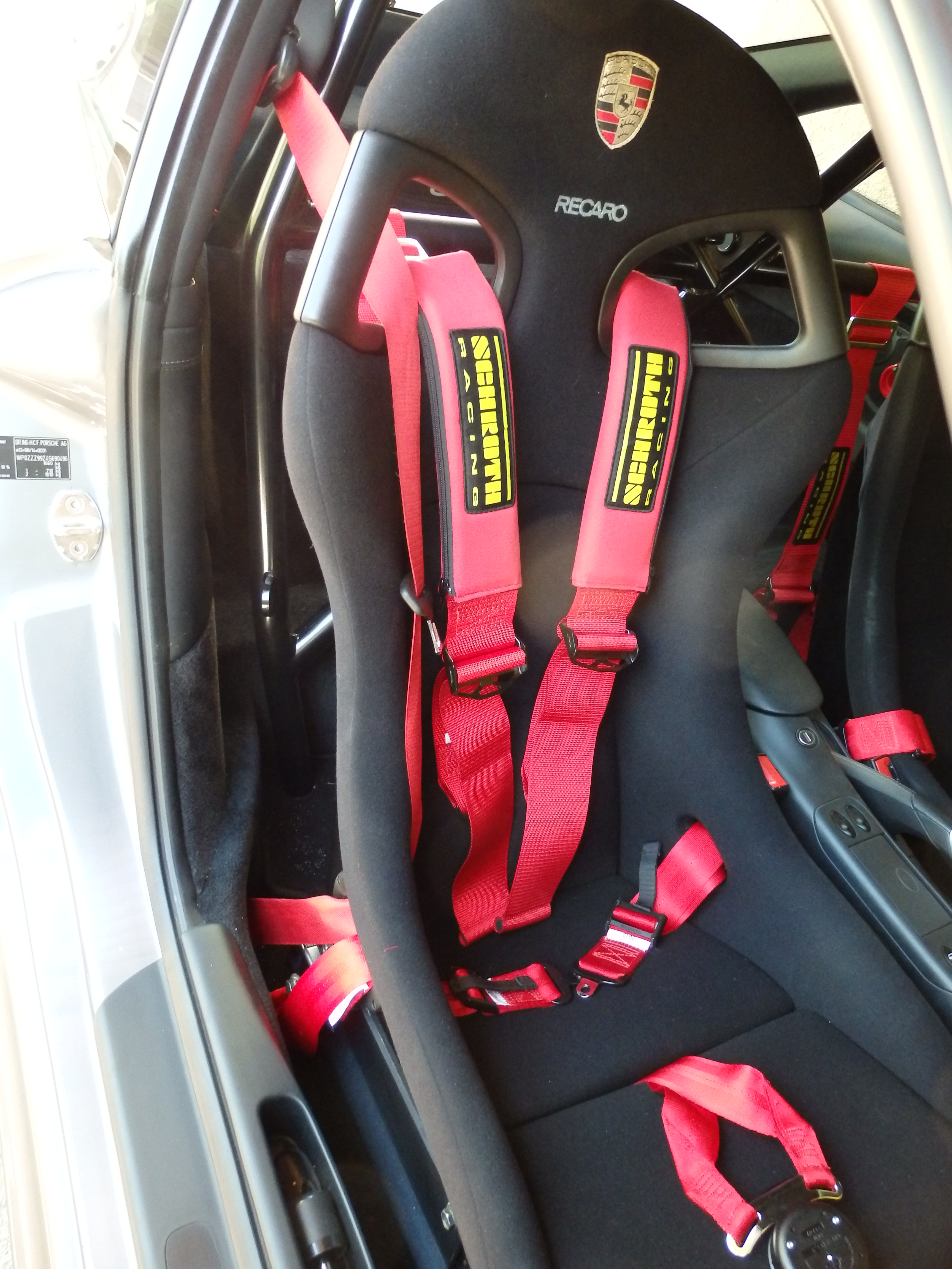

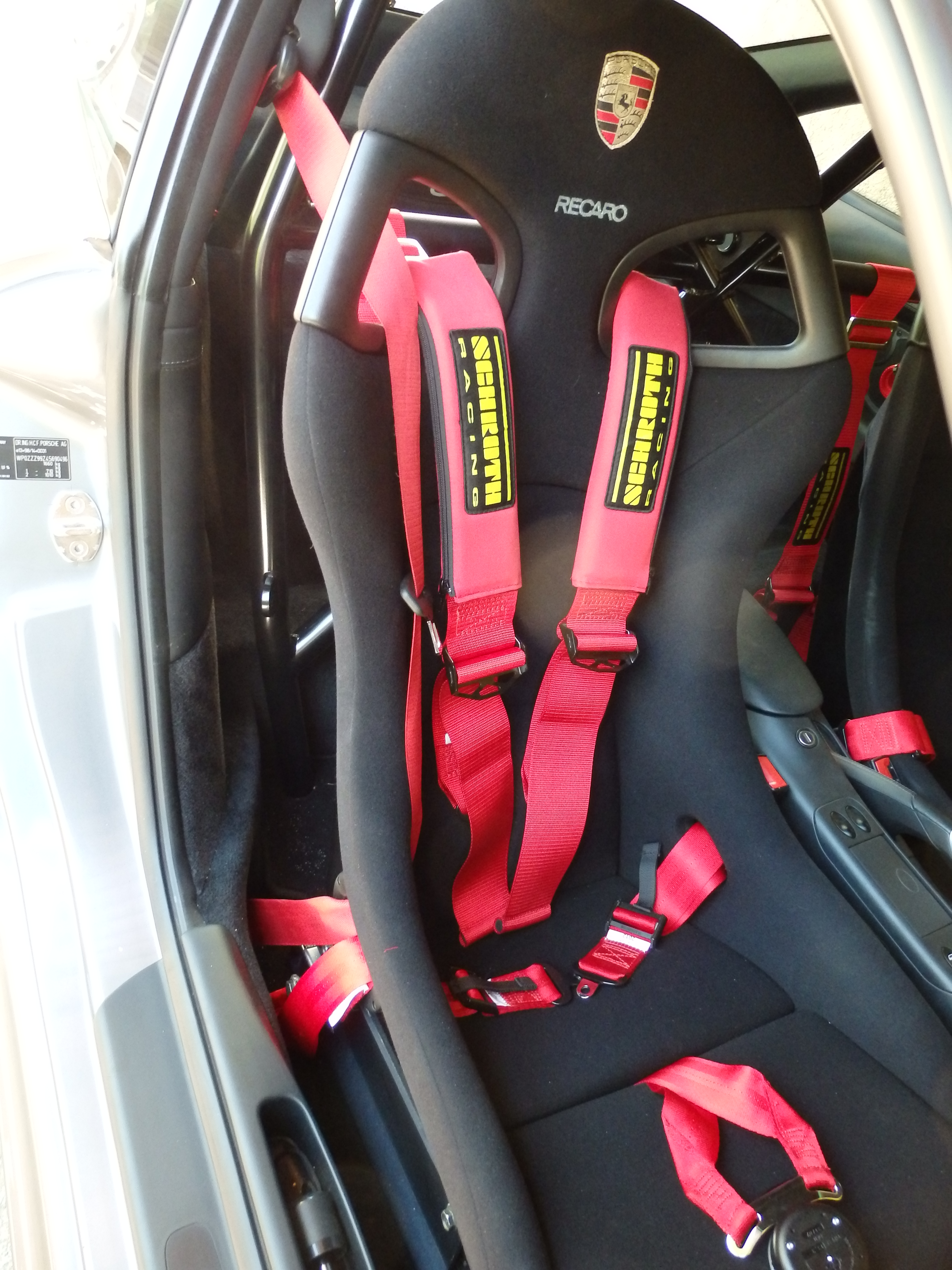

Avant de la rentrer "au chaud" dans son garage, j'ai rajouté sur le harnais passager les rembourrages de protection reçus ce jour. Le look et certainement le confort y gagnent!!!!
Avant
Aprés le rajout des protections rembourrées à celui du passager
Harmonie avec celui du conducteur
Restera à monter les roues "piste" juste avant de partir pour Magny-Cours le 22 août prochain.

Les rembourrages de harnais tu les as acheté directement chez SCHROTH ??

Chez FVD. Ils sont sérieux et Pierre Armspach discute en Français. Je passe toujours par lui pour avoir le devis et la confirmation des détails par rapport aux photos du site; et je règle par virement. C'est toujours nickel.
