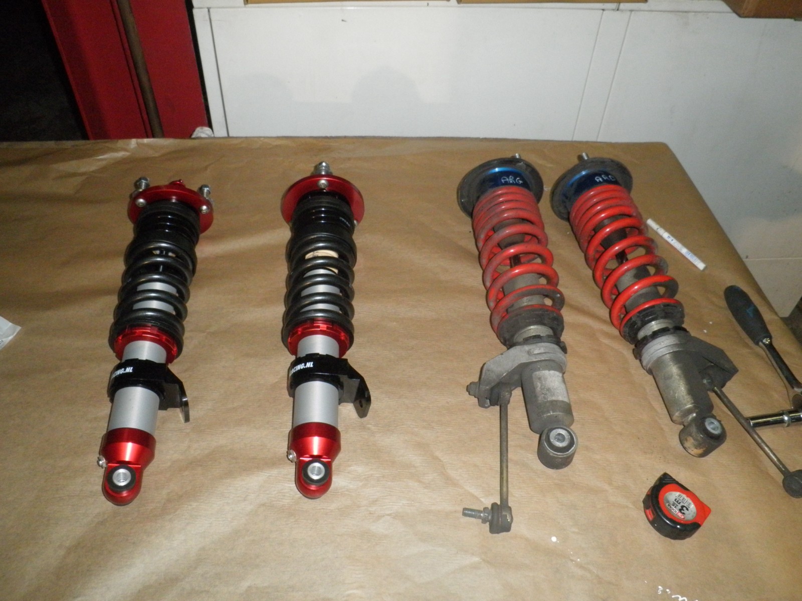

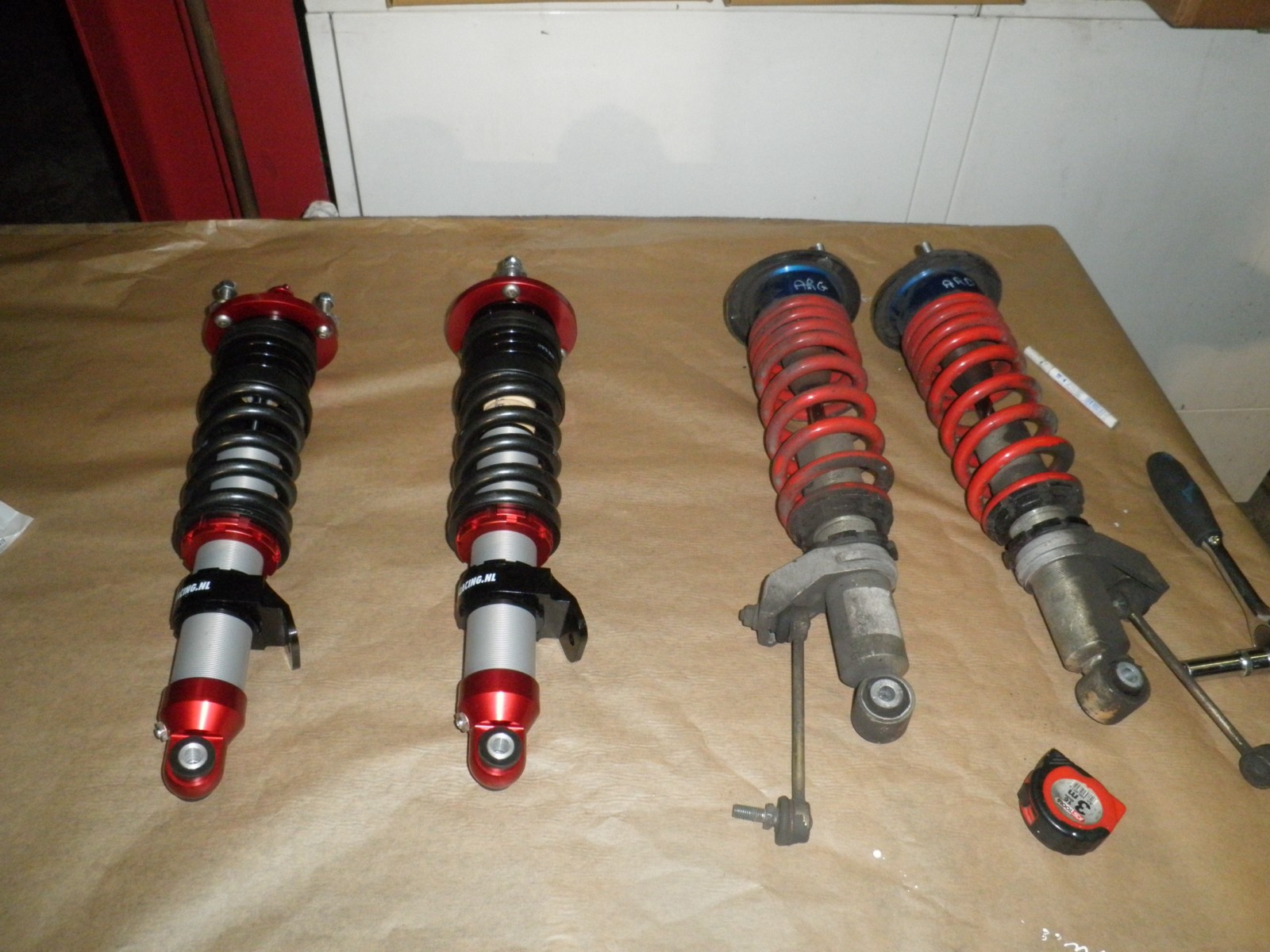

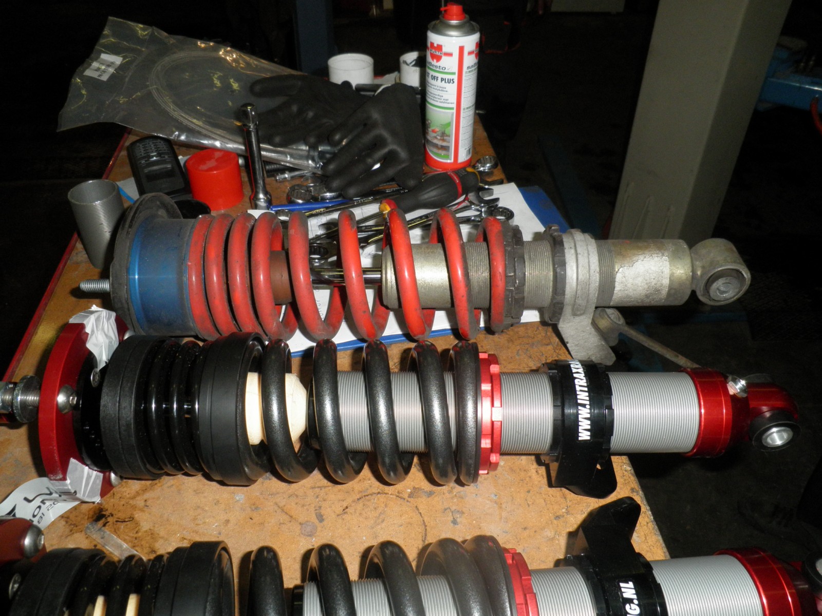

Voici les amortisseurs rapatriés de SetUp Suspension à chez moi !!!! Celà a été l'occasion de dégourdir le missile.
SetUp avait tout déballé et tout contrôlé et m'attendait
A souligner la trés bonne protection du matos pour le transport.
L'avant avec son ressort principal 140/90, son compensateur , et sa platine supérieure rotulée et réglable en carrossage et châsse
L'arrière, qui a tout le poids et qui passe en 150/200 avec compensateur "racing" et coupelle rotulée

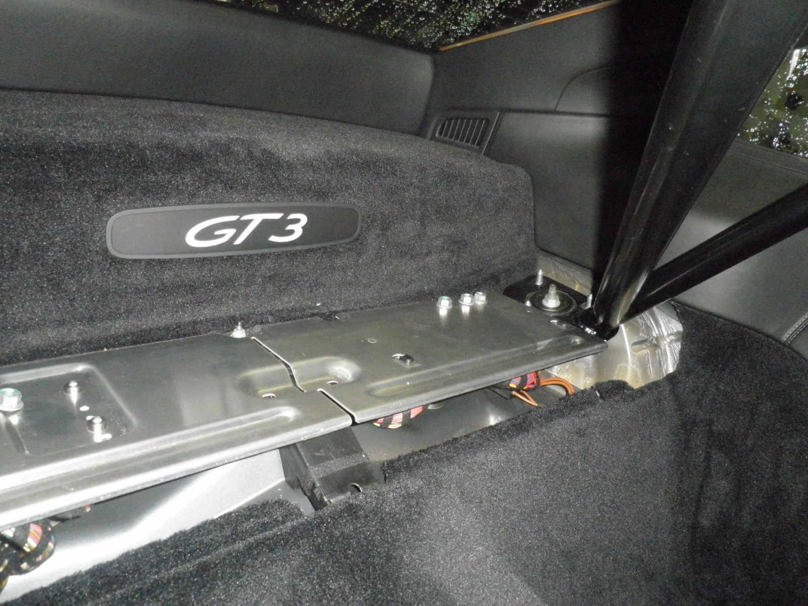

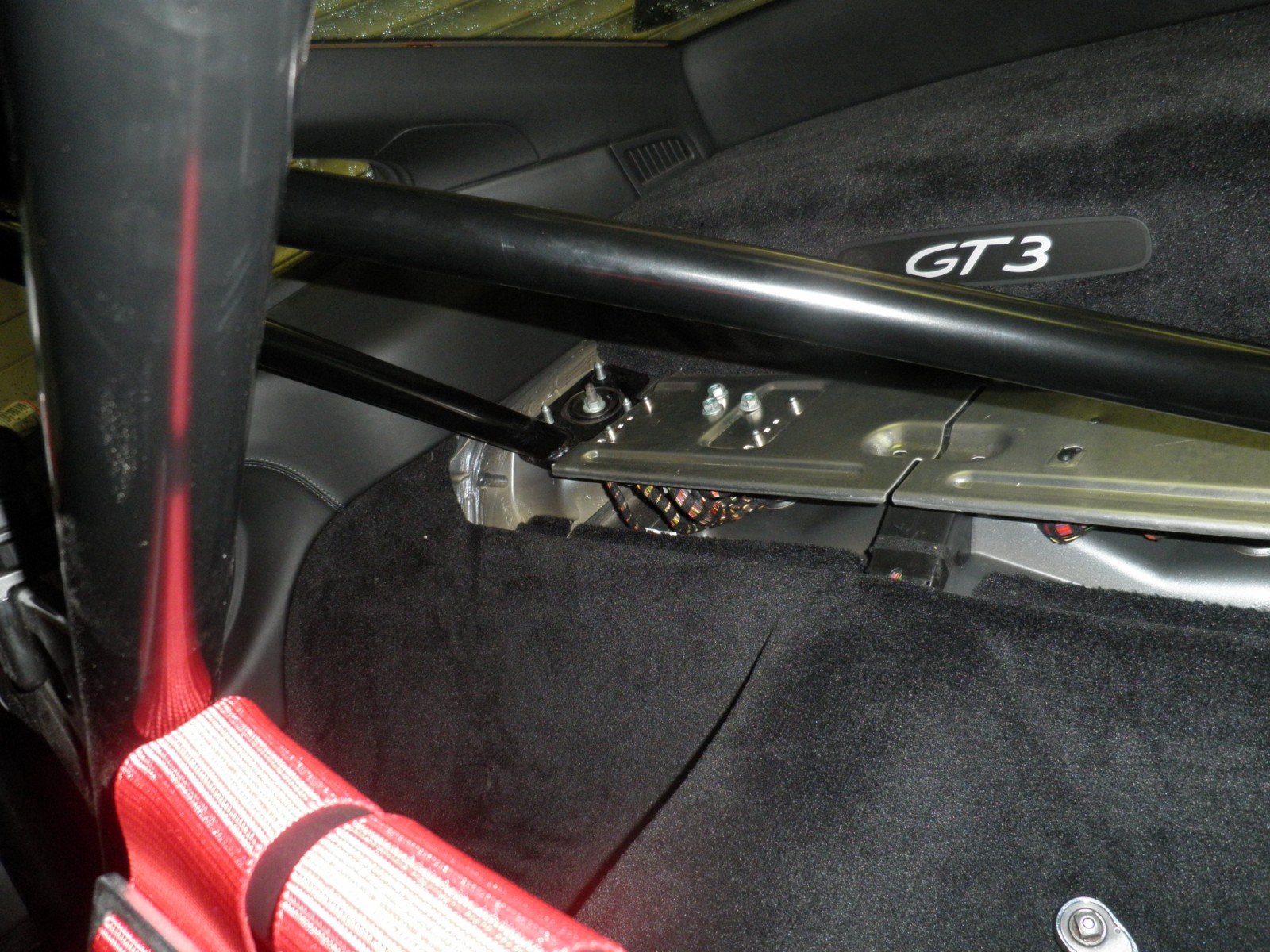

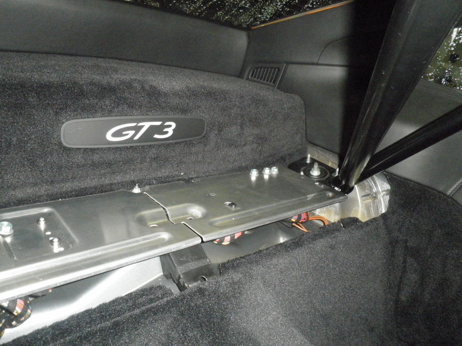

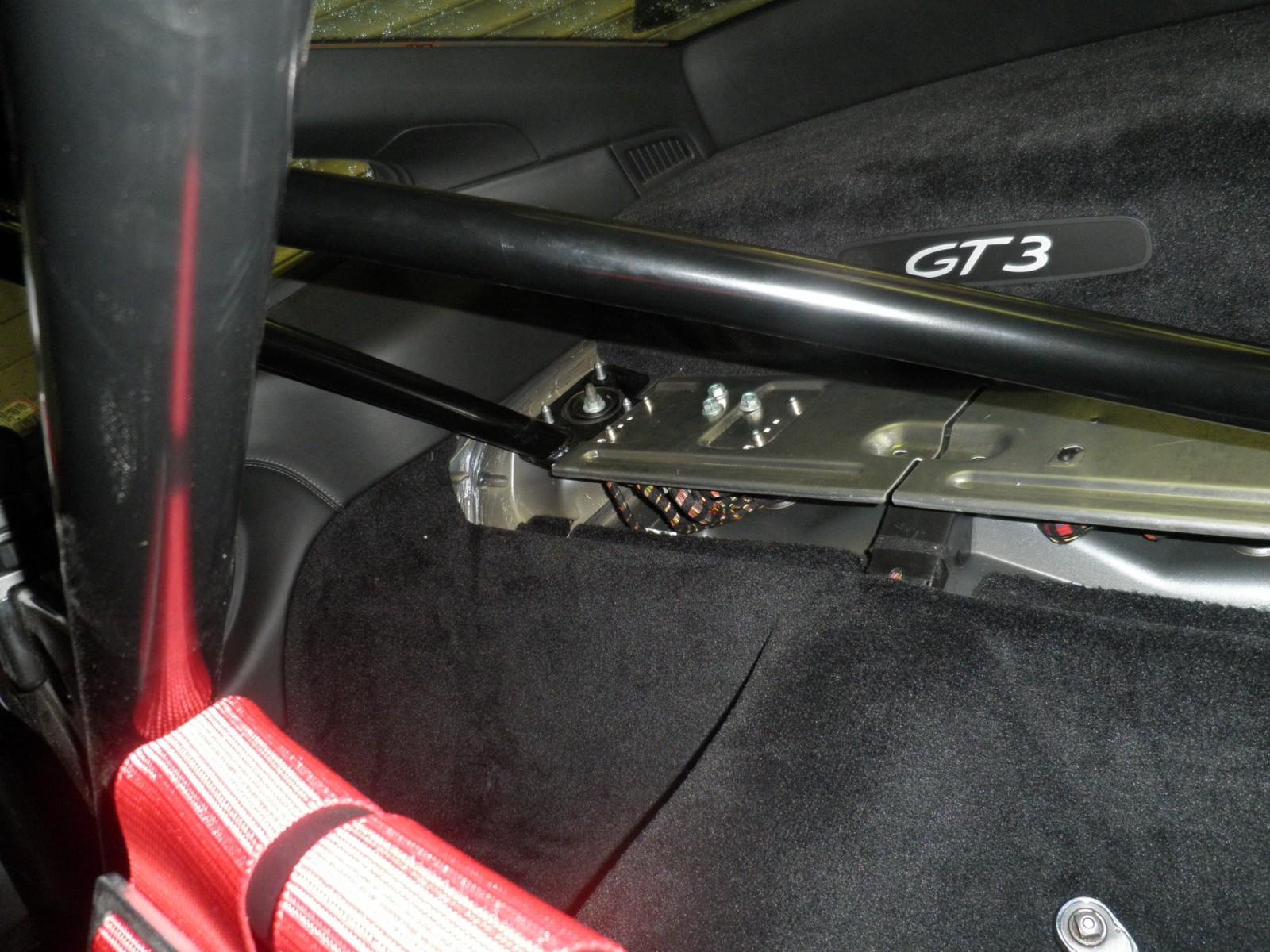

la molette de l'AR sera accessible depuis le compartiment arrière de l'habitacle; juste à faire une petite découpe dans la moquette. Quand à celle de l'amortisseur AV, elle est sous le tube principal , donc accessible de l'extérieur dans le passage de roue. Il y a 20 positions de la molette avec déjà des indications de base de INTRAX: En partant de fermé, on "dévisse" de 5 pour les circuits au super grip (style RICARD/BARCELONE); encore 5 et on a le réglage grip normal ( circuit bosselé et trés tournant); on tourne encore de 5 et on a "pluie". La postion -10 est celle recommandée pour démarrer sur la route.

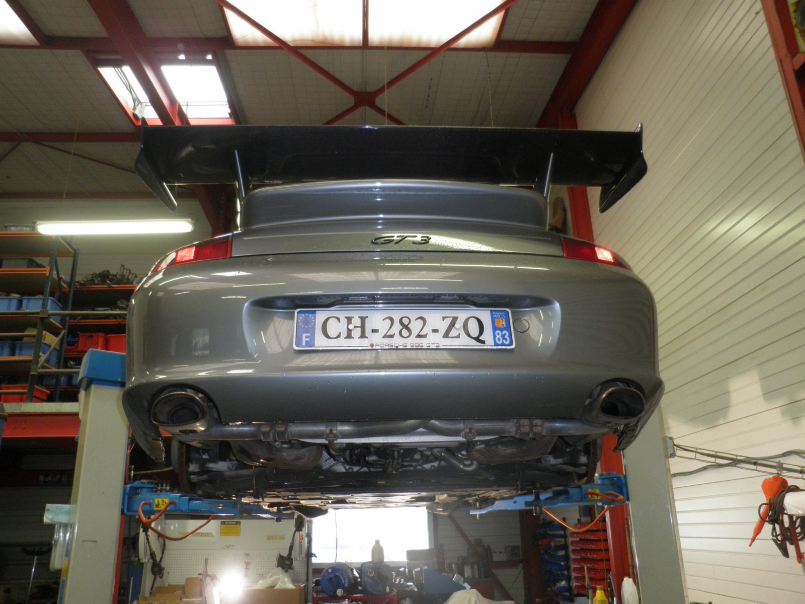

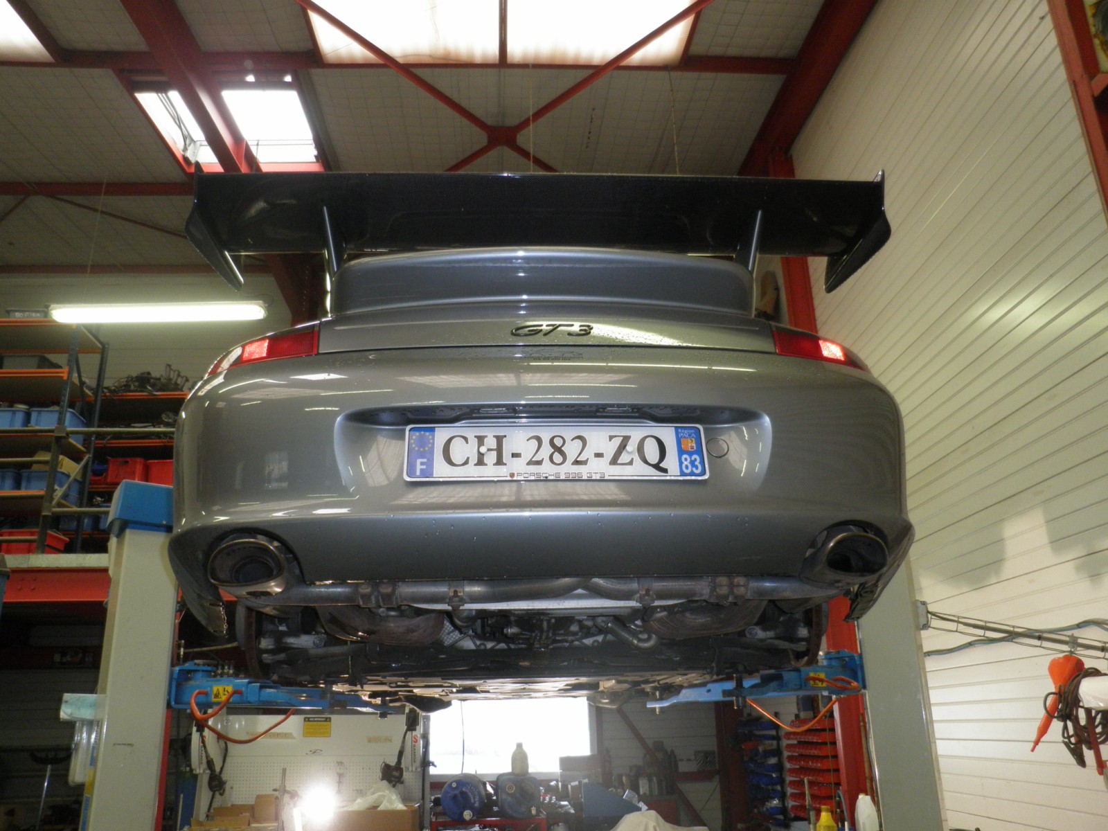

Petite ballade chez CCM cet a.m

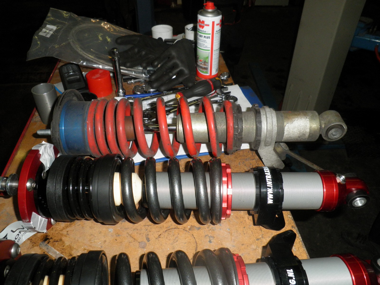

Ils ont attaqué les amortisseurs en bien repérant les différentes longueurs des attaches pour avoir les même distances au remontage des INTRAX
Je ne sais pas si je remettrai le bout de moquette AR, car il faudra le percer pour faire sortir la molette
Re: [996GT3]Des amortisseurs pour la piste ??
Messagepar Mr Yellow » Jeu Mar 28, 2013 8:57 pm
C'est une partie qui se demonte tres facilement, cette moquette sur mousse est simplement posée!
Tu vas plus t'amuser à te contorsionner pour atteindre les molettes que pour enlever la moquette.
Et au pire, elle ne doit pas couter bien cher, donc la percer proprement est envisageable... et si tu le fais finement au cutter, aucun probleme a remettre un jour les bouts découpés, les coller (ou meme pas, vu l'epaisseur de mousse), sans que ca se voit.

Quel est le role du ressort plat?
Messagepar gilbert83 » Jeu Mar 28, 2013 10:37 pm
Ils s'appellent "compensateur"
Les ressorts compensateurs sont utilisés pour abaisser le véhicule afin de descendre le centre de gravité au plus bas pour améliorer sa tenue de route, notamment dans les courbes. Ils permettent d'utiliser la détente complète de l'amortisseur lorsque le véhicule se déleste dans le côté opposé au virage, ce qui permet d'utiliser au maximum la course de l'amortisseur;
Messagepar Mr Yellow » Ven Mar 29, 2013 10:14 am
Pas tres clair comme explication :D
La cinétique du ressort principale exige peut etre une certaine longueur, qui est insuffisante quand la voiture est délestée, surtout si rabaissée avec un ecart entre les deux coupelles important... et dans ces conditions, le ressort principal risque de bouger et de se retrouver libre.
Cela a d'ailleurs limité le rabaissement de mon auto, car au dela, en détente, mon ressort bougeait car plus comprimé.
Dans ce cas, ce petit ressort qui doit avoir une detente tres importante, mais avec une raideur tres faible donc sans effet la voiture sur ses roues, va venir "bloquer" le ressort principal.
Du moins c'est ce que j'en comprend et déduis.
Messagepar gilbert83 » Ven Mar 29, 2013 1:59 pm
Exact, tu as vu la limite des bilstein "origine"
