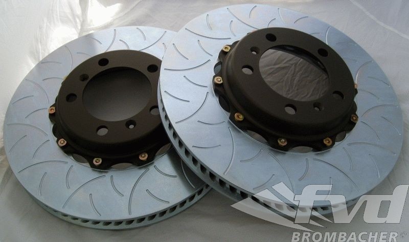

La 996 GT3 possède des freins d'origine trés efficaces, avec un bémol, les perçages se craquèlent trés rapidement et le remplacement du disque peut se trouver accéléré alors qu'il n'a pas atteint la côte mini en épaisseur.
Une option est très prisée, passer en disque ventilé/rainuré sur bol rapporté. Cela permet de mieux évacuer la chaleur, de moins chauffer les moyeux et roulements et surtout de ne plus être inquiété par les craquelures des perçages.
Et dans le cadre de l'évolution de ma GT3, c'est cette solution que j'envisage.
Du BREMBO 350mm x 32 à l'AV et du 350 mm x 28 pour l'AR
Pour l'AR, le fait de passer de 330mm à 350mm ne devrait pas trop poser de pb, j'attends la confirmation

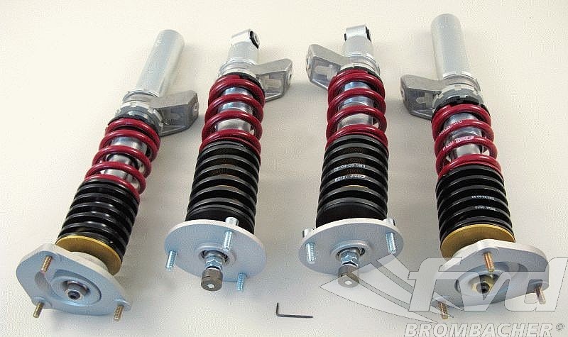

En parallèle aux freins, je pense remplacer mes Bilstein d'origine ( ils ont 53Mkm et 10 ans d'age !!) par du réglable c'est à dire du 2 voies ( détente/compression) et là, le choix peut se résumer à du Bilstein PSS9

Messagepar Mr Yellow » Sam Fév 16, 2013 9:56 am
ou une cale qui reprend tout l'étrier?

Messagepar Mr Yellow » Lun Fév 18, 2013 12:49 am
une cale en inox ou certal/fortal de 1 cm pourrait rattraper le diamètre
a moins que les etriers soient plus haut avec des plaquettes plus hautes et des pistes plus large expliquant le diametre?
je pensais que les etriers sont identiques, juste deportés vers l'extérieur
un pote a une GT2, initialement en PCCB puis passée en inox, il ne me semble pas que les etriers aient été changés, les etriers me semblent identiques visuellement... et 1 cm ca se voit.
quand on voit les etriers des 993 C2 et les bigred, cela se voit et pourtant la aussi juste 1cm de plus en hauteur

Messagepar 996FMI » Lun Fév 18, 2013 5:27 pm
Non non les cup c'est plug and play j'en ai mis tu démontes et tu remontes avec des pagid jaunes au quatre coins ça va pas mal.Maintenant comme il n y a que sur les pistes michelin que j 'ai essayer sur le sec ça reste à valider mais c est beaucoup + agressif que l’origine.
