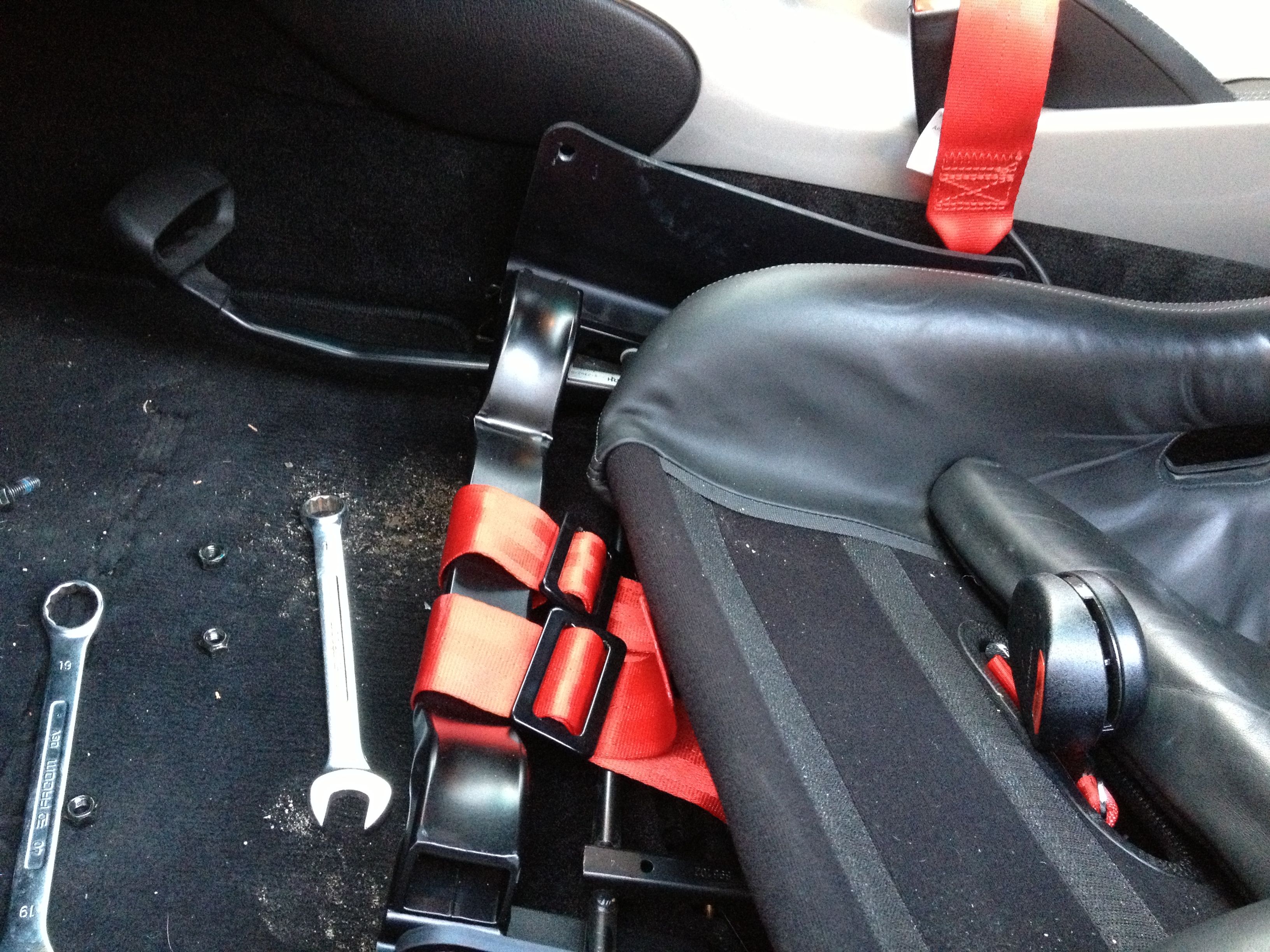

Step2
Devissez les deux ecrous de 13 situés à l'avant de chaque équerre/rail... c'est là que vient se placer la traverse...
Alors, bien sur, comme vous etes malins comme moi
, vous vous dites qu'il suffit de virer ces écrous sans enlever le baquet....ben c'est ce que j'ai fait... sauf qu'apres, une fois la traverse en place, vous allez vous amuser à les revisser, surtout les ecrous qui sont en arrière.
Et meme si vous y arrivez.... et bien comment faites vous pour enlever la vis qui tient le boitier de ceinture, coté tunnel... hahahahaha....hein?
Et bien vous faites comme moi et vous redemontez tout... parce qu'il faut sortir l'equerre coté tunnel...

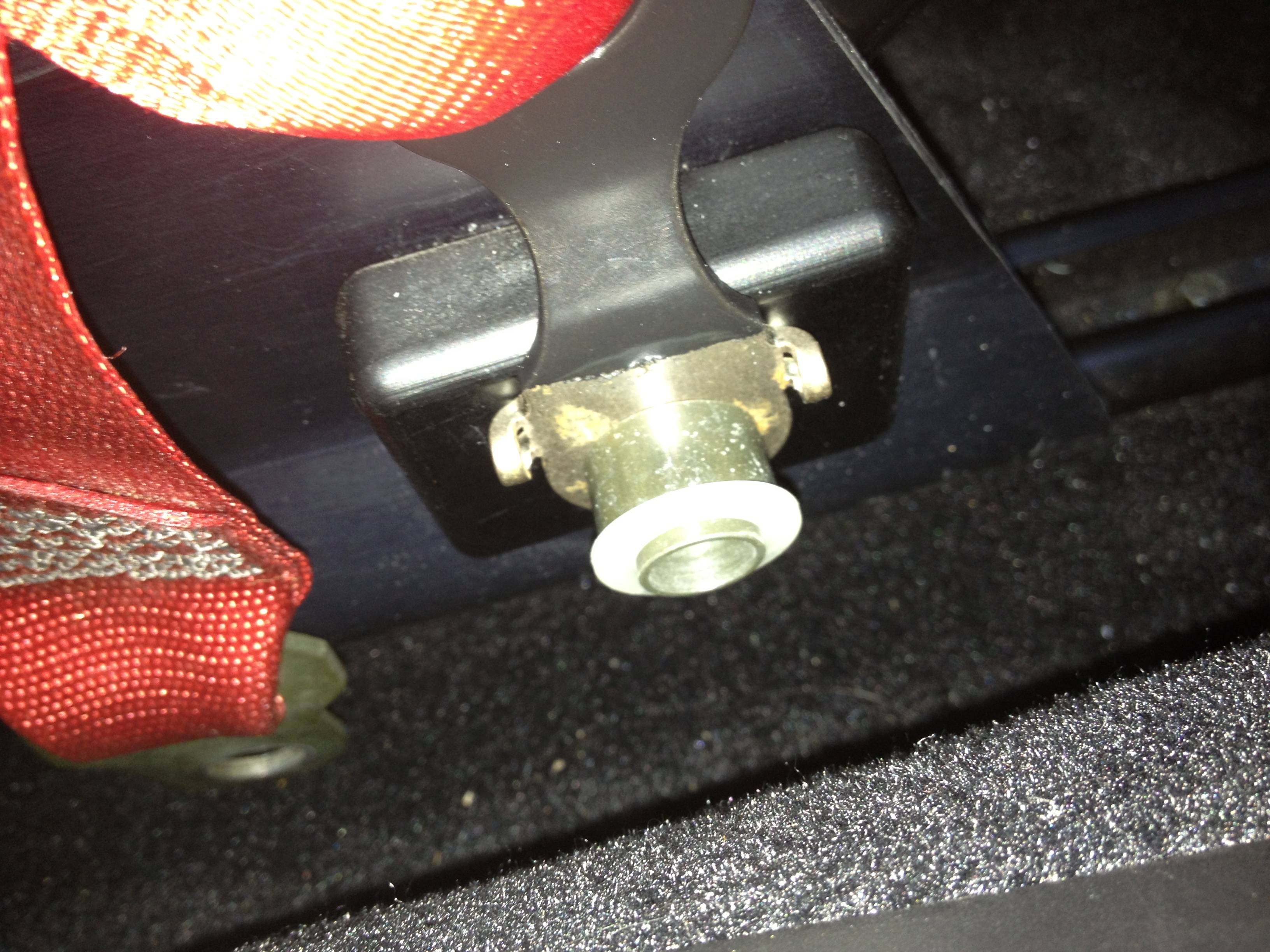

Vous devissez les deux vis torx en arriere de l'équerre/rail coté tunnel.
Une plaque (dans laquelle viennent se vissez les deux vis) tombe dans la glissière, à récupérer avec vos petits doigts agiles.
L'equerre est dans vos mains.
Vous pouvez alors devisser la vis 17 du boitier de ceinture, apres avoir repéré son angulation... Une grosse rondelle ne sera plus utilisée (l'oeillet de la sangle abdo coté tunnel vient la remplacer).

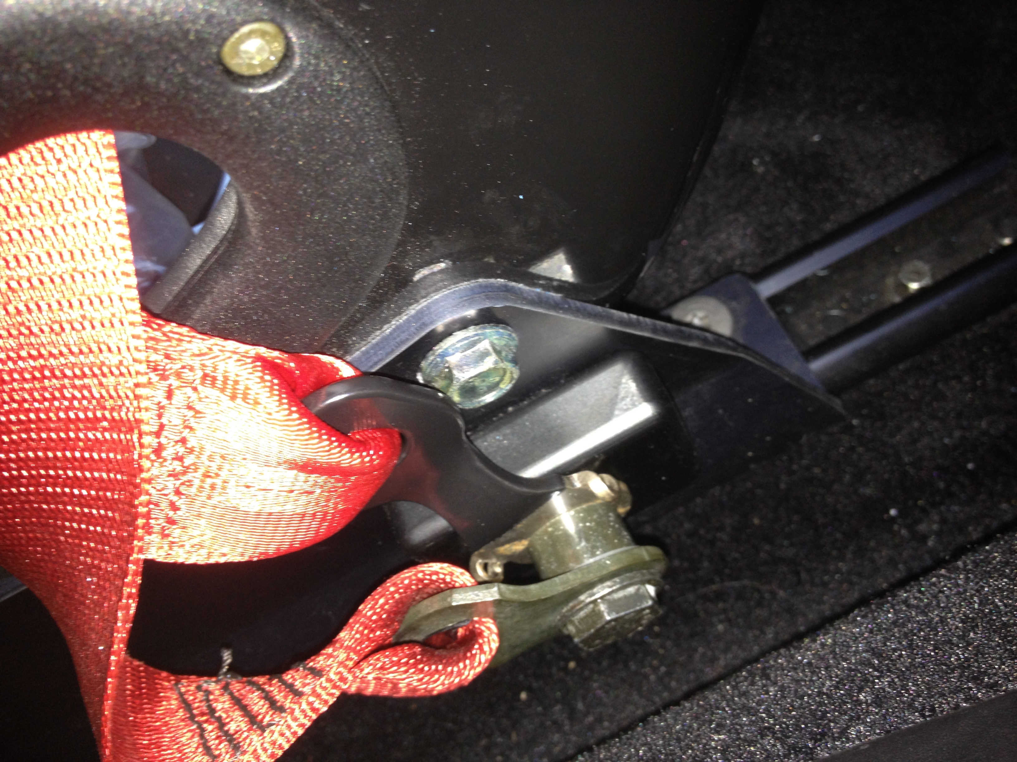

Step3
Sangle abdo coté tunnel montée sur l'axe, boitier par dessus (axe->équerre->grosse plaque->sangle->boitier de ceinture->vis), avec le meme angle .
Rondelle non utilisée.
On remet l'equerre (vis torx dans la glissiere et la plaque récupérée)

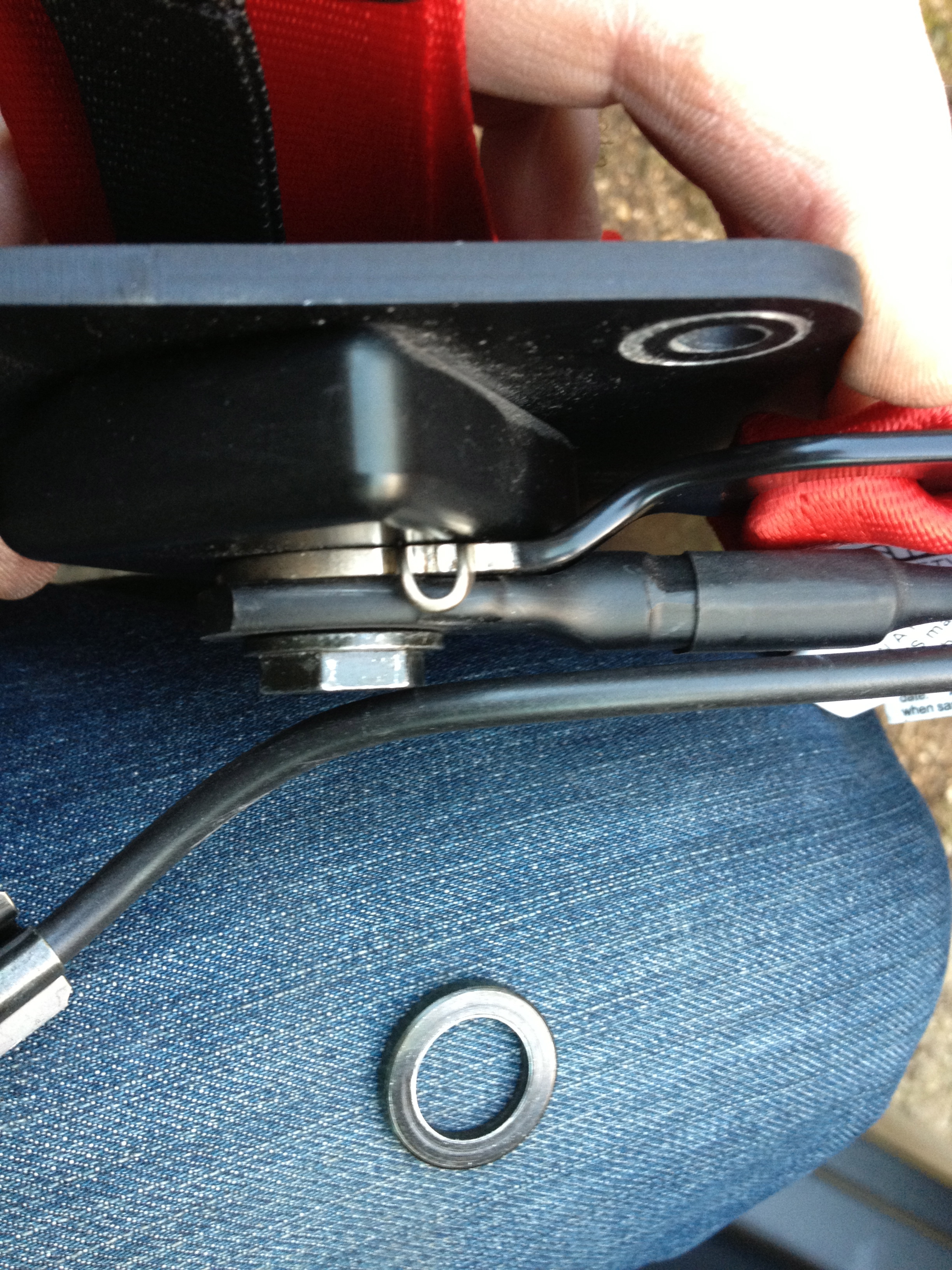

Repassez la ceinture dans le trou superieur du baquet, puis ressortez la par le trou inf du baquet...
De ce coté, on garde tout, on met la sangle abdo,
l'entretoise et sa rondelle, la ceinture et la vis (axe->équerre->grosse plaque->sangle->entretoise->ceinture->vis)... et le cache.

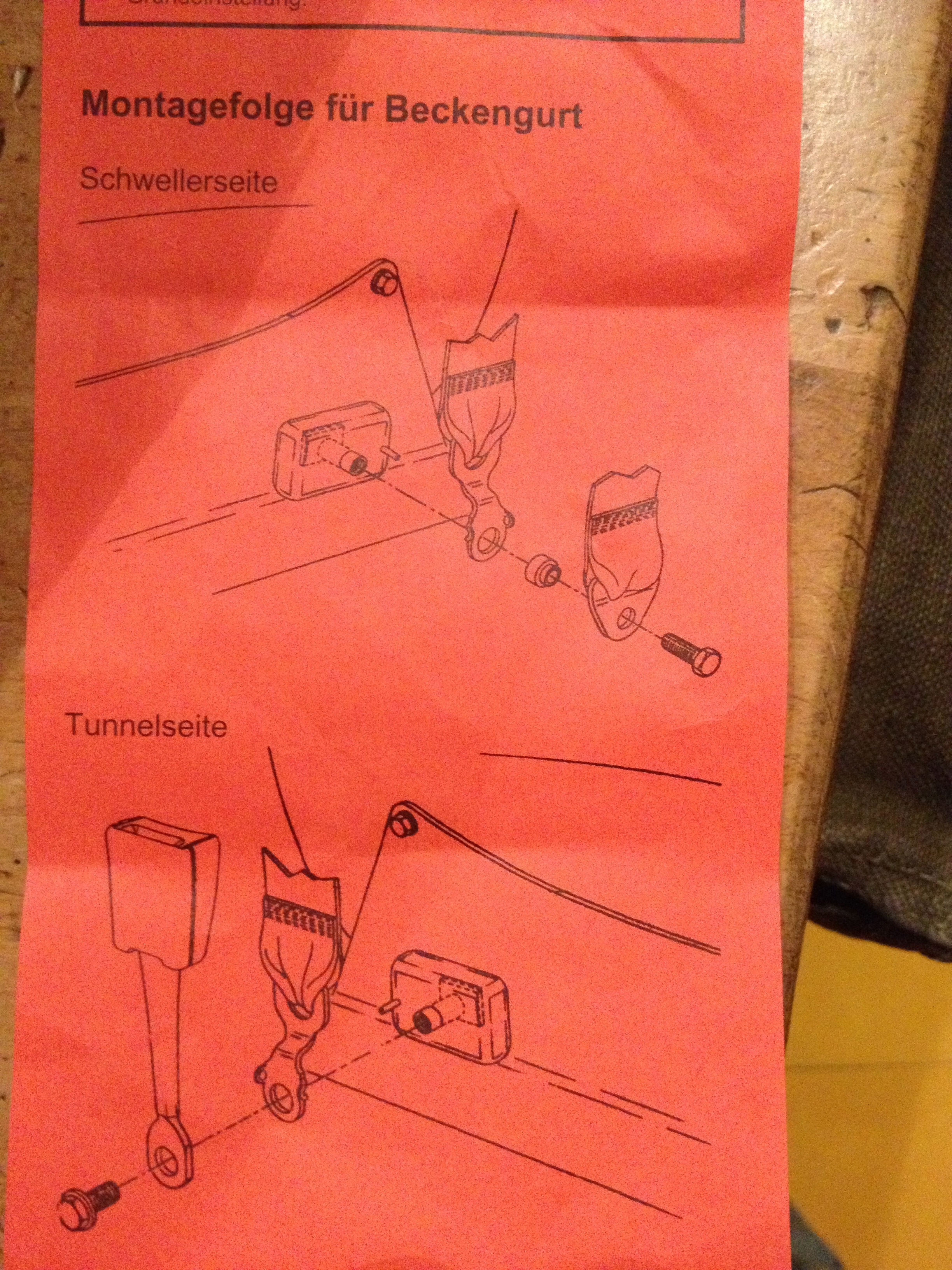

Le schema de montage:
Une rondelle et une entretoise sont livrés avec le harnais, probablement pour les cas ou le montage d'origine a deja été modifié et que ces elements manquent soit pour le harnais, soit pour l'enlever.
